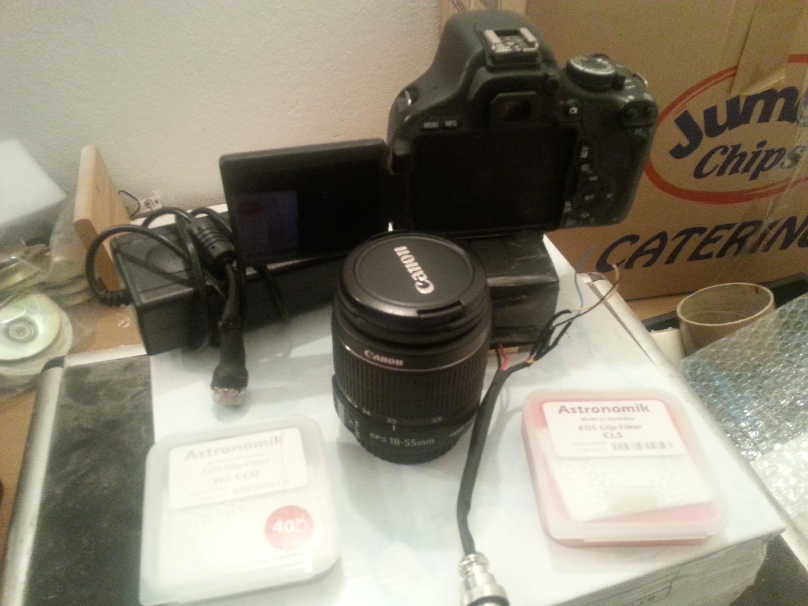

Έτυχε να χρησιμοποιήσω ένα φίλτρο Ηα που βγήκε πολύ καλό (και εκτυπωμένο το φάσμα του) από έναν εισαγωγέα στην Αγγλία και έμαθα πως ήταν από την Κινεζική Optolong, η οποία δίνει σε διάφορους εισαγωγείς που τα μετονομάζουν, αν και στο Ali Express μπορεί να βρει κανείς με τη δική τους ονομασία τα φίλτρα. Βλέποντας ότι έχουν φίλτρο υπεριώδες αντίστοιχο με το Venus U που το "γλυκοκοιτάζαμε" με κάτι φίλους επικοινώνησα με την εταιρεία (σουρεάλ εμπειρία αυτή - ίσως να το περιγράψω κάποια στιγμή) για να δω αν θα ήταν καλή η τιμή αν αγοράζαμε όλοι μαζί. Οι τιμές ήταν όντως πολύ καλές (για 5άδα και πάνω) και δοκιμαστικά πήρα κάποια φίλτρα. Δυστυχώς το μόνο που δεν αποδείχθηκε καλό ήταν ακριβώς αυτό που θέλαμε, το Venus U, γιατί δεν είχα προσέξει ότι η καμπύλη που μου είχαν δώσει πριν την παραγγελία έδειχνε κορυφή στα 350nm και μετά έντονη κάθοδο, ενώ οι σένσορες που είχαμε οι ενδιαφερόμενοι (Canon DSLR, QHY5L-II, ASI 120mm, Point Grey με Micron) έτυχε όλοι να είναι "αναίσθητοι" σε τόσο ακραίο σημείο του φάσματος - αντίθετα οι περισσότεροι Sony είναι ευαίσθητοι τόσο χαμηλά. Το Baader κρατάει κορυφή μέχρι και 360nm+ που ακόμα και οι "αναίσθητοι" σένσορες αρχίζουν να πιάνουν κάτι, οπότε ίσως αν τα "σκάσεις" κάτι να γίνεται. Σε κάθε περίπτωση το αφήσαμε κάπου εκεί (και μετά έφυγα και για Ελλάδα για το καλοκαίρι).
Αλλά είχα την ευκαιρία να δοκιμάσω και το CLS-CCD και το IR-UV cut που είχα πάρει και βλέπω ότι και αυτά όπως το Ha 12nm δεν υπολοίπονται καθόλου των "ακριβών" (και έρχονται και με καμπύλη ανά nm). Δεν έχω προλάβει να δοκιμάσω το SII.
Ενδεικτικά σας αναφέρω τις τιμές που μου είπαν για ποσότητα 5+ (στη λίστα το είχαν 6+ αλλά τη δίνουν και για 5 - για μικρότερη ποσότητα σου λένε +66% περίπου), οι τιμές είναι για 1.25" και 2" σε δολλάρια:

Αν θέλετε μπορώ να ανεβάσω ενδεικτική φωτό από αυτά που έχω, αν και δεν έχω μαζί μου τον κανονικό μου φωτογραφικό εξοπλισμό (έχω όμως μια HEQ5 και ένα SCT).

Έχω μερικά φίλτρα της Optolong και οι καμπύλες φαίνονται ακριβείς, δηλαδή το CLS-CCD είναι ίδιο με το Astronomik κλπ, οπότε αν είσαι μεταξύ του optolong και φαινομενικά ίδιου μάρκας, μπορείς να πας με το Optolong. Αφού είχα ανοίξει το thread, άρχισε να διαθέτει τα optolong και το Agena Astro, οπότε μάλλον συμφωνούν με αυτό που είδα Wink
