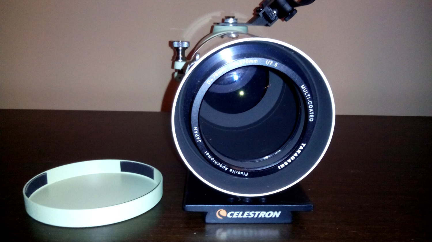

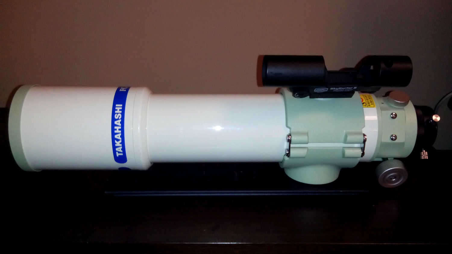

Όσον αφορά την πατέντα :
Δεν έχω κρατήσει φωτογραφία από το BRESSER αλλά παραθέτω φωτογραφία από μία τελείως αντίστοιχη στήριξη που έκανα σε έναν ερευνητή για άλλους λόγους. Προσοχή :
α. Στο BRESSER επειδή ο σωλήνας του είναι από λεπτή λαμαρίνα και άρα ευαίσθητος, δεν έχω βάλει ξυλόβιδες (όπως φαίνεται στην φωτογραφία του ερευνητή που είναι από μασίφ μέταλλο) αλλά βίδες περαστές και έχω αφήσει την λαμαρινοταινία να απέχει περίπου μισό εκατοστό από το ξύλο ώστε να σφίγγω τις βίδες όσο χρειάζεται για να το σταθεροποιήσω χωρίς να το σπάσω.
β. Το μήκος του ξύλου πρέπει να είναι όσο μεγαλύτερο γίνεται έτσι ώστε μπροστά να ακουμπάει σχεδόν στο σκιάδιο και πίσω σχεδόν στις βίδες του πίσω μέρους (να εκμεταλλεύεται δηλαδή όλο το μήκος του σωλήνα που είναι καθαρό από προεξοχές), στο BRESSER ήταν περίπου 50 cm.
Αλήθεια θα ήθελα την γνώμη σου αν βρίσκεις κι εσύ ότι το πρόβλημα ατάθειας κατά την εστίαση είναι τόσο μεγάλο που να δικαιολογεί πατέντες.
