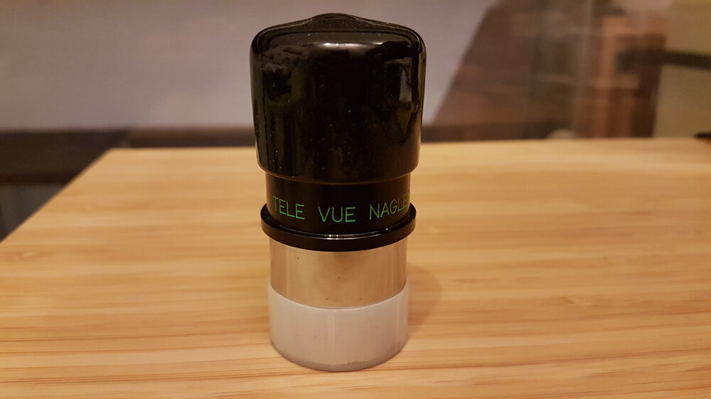

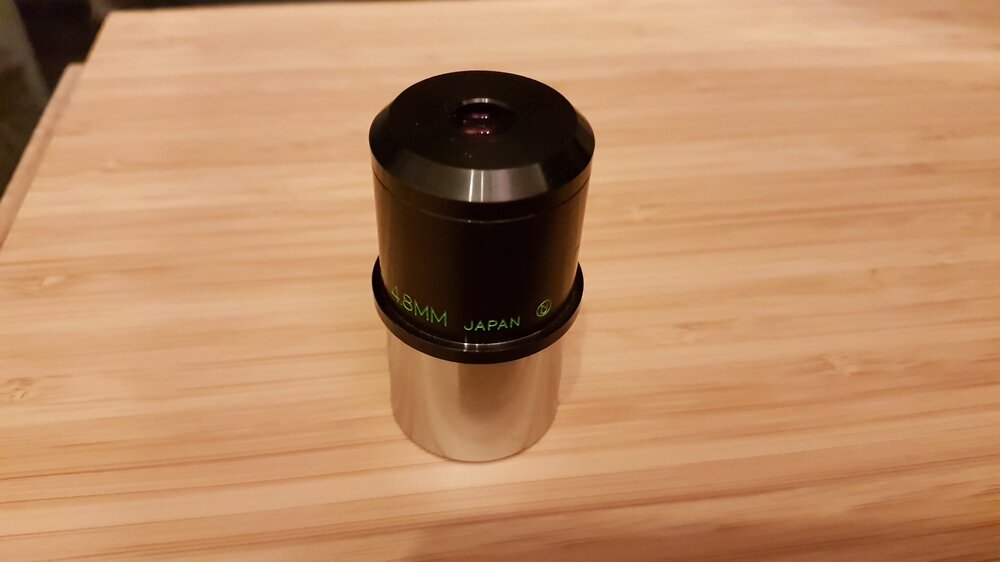

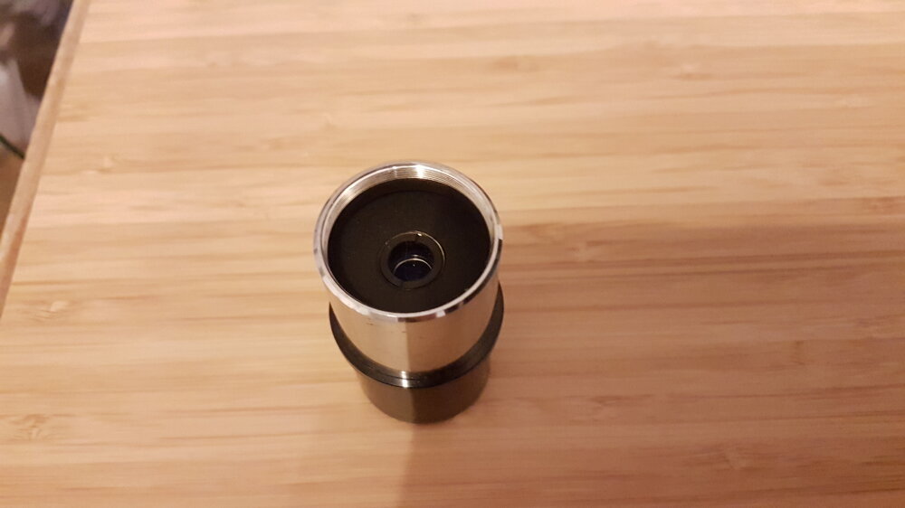

τσιαγκας προδρομος Δημοσιεύτηκε Ιούνιος 25, 2017 Μοιραστείτε Δημοσιεύτηκε Ιούνιος 25, 2017 καλησπέρα στην παρεα εδώ και καιρο εψαχνα έναν ερευνιτη κλασικο 9χ50 για να τον μετατρέψω σε διαγωνιο ερευνιτη μιας και σε χρηση Dobson σε θεσεις ανω των 30μοιρων καθ΄υψος η χρηση του κλασικου ισιου 6χ30 με δισκολευε παρα πολύ στην ευρεση αντικειμενων στραβολαιμιάζοντας κυριολεκτικα ... ετσι με την βοηθεια των συνφορουμητων εφτασαν στα χερια μου ο πολυπόθητος 9χ50 και το διαγωνιο 1,25'' τα υλικα που χρειαζομαστε είναι από τον 9χ50 τον αντικειμενικο φακο και προερετικα το προσοφθαλμιο του με το σταυρονιμα , μια σωληνα αλουμηνιου 50mm μηκους 7,5 εκ. , μια μαυρη κολητικη υφασματοταινια ( για να καλυψουμε τις μικροδιαφορες των διαμετρων φακου και προεκτασης 2'' 52mm και 51mmαντιστοιχα ), μια προεκταση εστιαστη 2''με αρσενικο σπειρωμα , ενας ανταπτορας 2'' σε 1,25'' , το διαγωνιο και το προσοφθαλμιο του ερευνιτη ή ένα άλλο προσοφθαλμιο με σταυρονιμα που θα μας δωσει την μεγενθιση που θελουμε . ,μπορούμε να χρησιμοποιήσουμε ότι προσοφθαλμιο θελουμε καθως το συστημα αυξομειωνει το μηκος του για να εστιασει στο εκάστοτε προσοφθαλμιο. το κυριο συνολικο εστιακο του μηκος είναι περι τα 21εκ και με προσοφθαλμιο 25μμ δεινει γυρο στο 7με 8Χ εχω κανει μετατροπή και ένα προσοφθαλμιο 25μμ με σταυρονιμα και φωτιζομενο αλλα αυτό θα το παρουσιασω σε άλλο θεμα ξεχωριστα καθος και την βαση με τους δακτυλιους συγκρατισης του ερευνιτη η οποια δεν είναι ακομη ετημη τα υλικα με ένα προσοφθαλμιο 25mm Με το προσοφθαλμιο του ερευνιτη εδω με μεγαλητερο μηκος εστιασης ΜΕΡΙΚΟΙ ΑΝΘΡΩΠΟΙ ΕΙΝΑΙ ΣΑΝ ΤΑ ΣΥΝΝΕΦΑ... ΟΤΑΝ ΦΕΥΓΟΥΝ Η ΜΕΡΑ ΓΙΝΕΤΑΙ ΥΠΕΡΟΧΗ! Σύνδεσμος για σχόλιο Κοινή χρήση σε άλλους ιστότοπους More sharing options...

τσιαγκας προδρομος Δημοσιεύτηκε Ιούνιος 25, 2017 Συγγραφέας Μοιραστείτε Δημοσιεύτηκε Ιούνιος 25, 2017 Κανονικοτατα και καθαρα Παντελη απλα για 30mm προσοφθαλμιο θα θελει 7εκ. Σωληνα αντι 7,5 εκ που του εχω . περα απο το εργοστασιακο προσοφθαλμιο του ερευνιτη εχω βαλει ενα 25mm (της φωτο ) που το εχω μετατρεψει σε φωτιζομενο σταυρονημα επισεις εστιαζει μεχρι και με το ES 4,7mm 80fov .Απλα οσο μικρενει η εστιακη του προσοφθαλμιου. Θελει να τραβιζεις προς τα εξω το σωμα ( σαν εμβολο σε συριγγα) Ξεχασα να πω πως με την επεμβαση αυτη του διαγωνιου εχει γινει πραγματικης απεικονισης και οχι αντεστραμενης ( ή ετσι μου φαινεται τουλάχιστον ) Εμεινα πολυ ευχαριστημενος απο την ολη επεμβαση μιας και χρησιμοποιηθικαν και αξεσουαρ που ειχα ηδη πχ προσοφθαλμιο. Προεκταση και ανταπτορα ΜΕΡΙΚΟΙ ΑΝΘΡΩΠΟΙ ΕΙΝΑΙ ΣΑΝ ΤΑ ΣΥΝΝΕΦΑ... ΟΤΑΝ ΦΕΥΓΟΥΝ Η ΜΕΡΑ ΓΙΝΕΤΑΙ ΥΠΕΡΟΧΗ! Σύνδεσμος για σχόλιο Κοινή χρήση σε άλλους ιστότοπους More sharing options...
