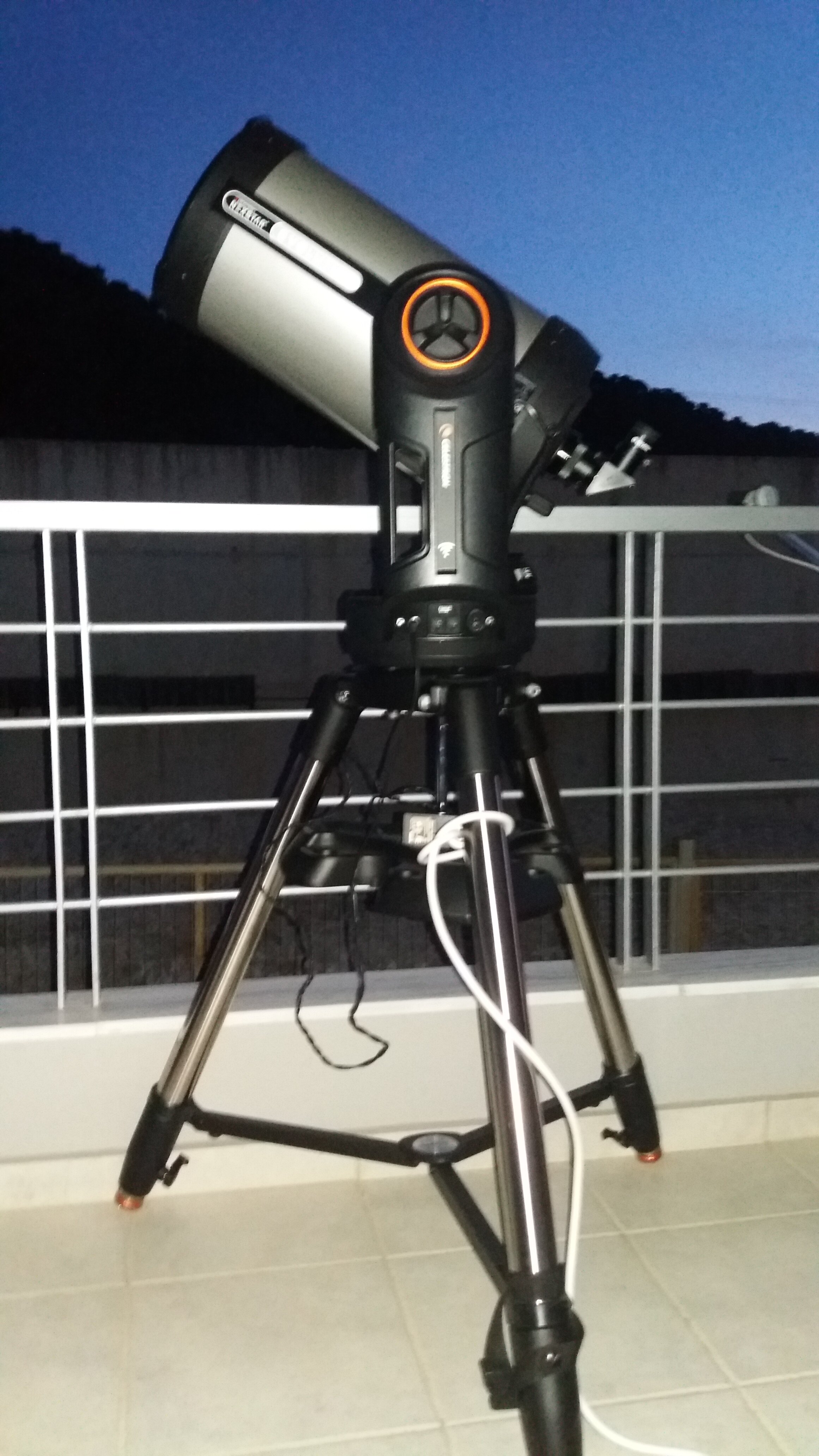

Chords amp Stars Δημοσιεύτηκε Σεπτέμβριος 17, 2017 Μοιραστείτε Δημοσιεύτηκε Σεπτέμβριος 17, 2017 Καλησπέρα! Αγόρασα το BAADER PLANETARIUM T-RING MICRO FOUR THIRDS και διαπίστωσα το εξής. Η πλευρά του Τ-ring που βιδώνει απευθείας επάνω στον εστιαστή καλύπτει πλήρως το σπείρωμα (δλδ εφαρμόζει στο 100%) ενώ όταν προσπαθώ να το συνδέσω επάνω στον Barlow X2 καλύπτει μόνο τα 2-3 σπειρώματα και μετά ζορίζεται. Φοβάμαι να το πιέσω με περισσότερη δύναμη μήπως κάνω κάποια ζημιά στο σπείρωμα του Barlow. Επίσης, είδα οτι τα 2-3 συγκεκριμμένα σπειρώματα του Barlow έχουν χάσει το μαύρο χρώμα τους σαν να ζορίζονται απο το βίδωμα ενώ απο το T-ring είναι μια χαρά εσωτερικά (όπως επίσης και του εστιαστή). Κάποια άποψη επάνω σε αυτό?Θα έχω κάποιο θέμα με την σωστή συγκράτηση της φωτογραφικής μηχανής; Σύνδεσμος για σχόλιο Κοινή χρήση σε άλλους ιστότοπους More sharing options...
