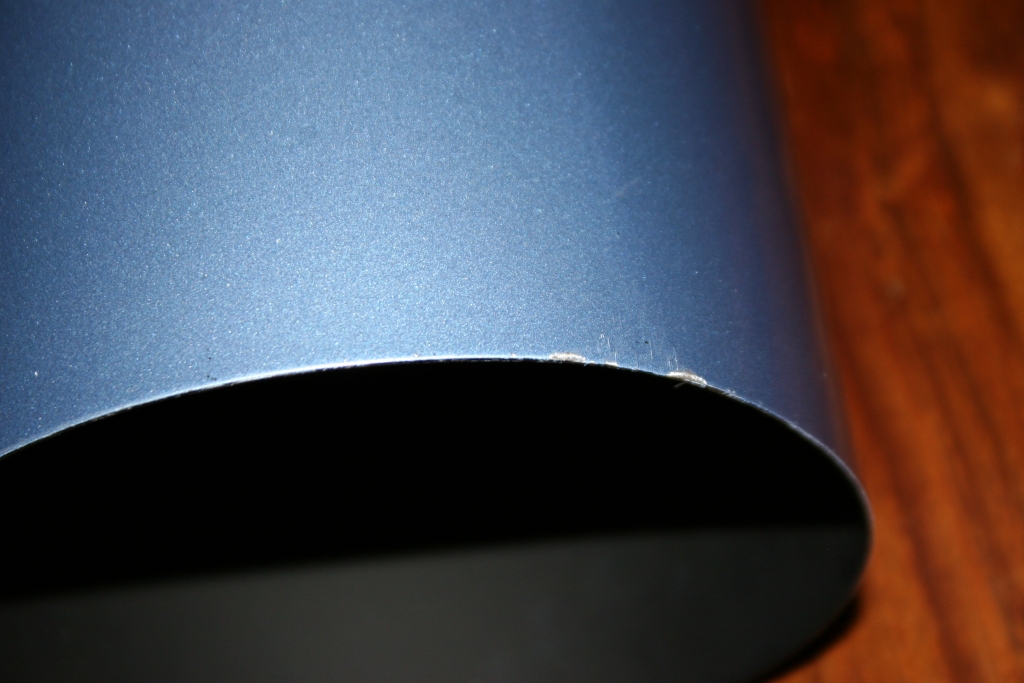

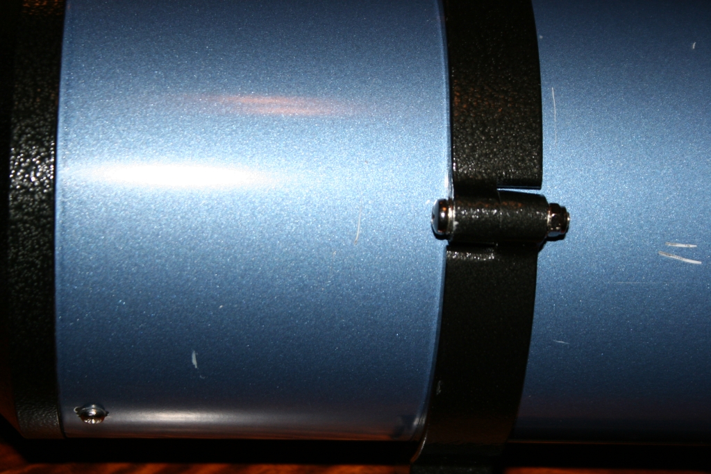

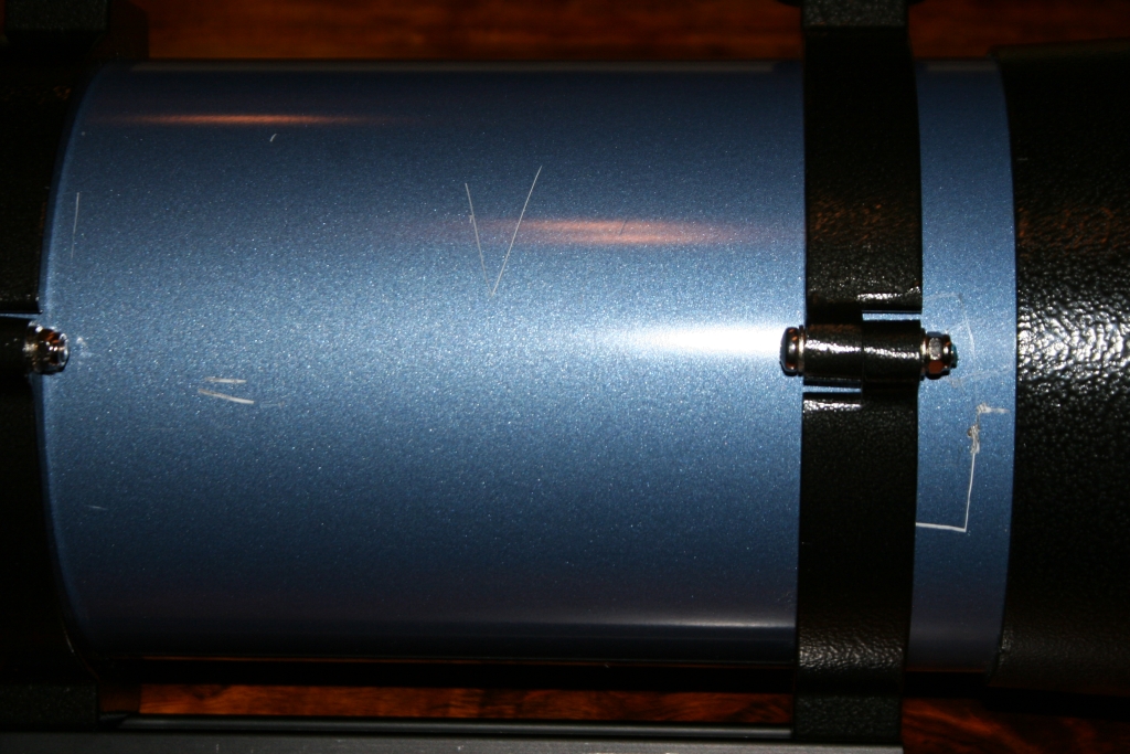

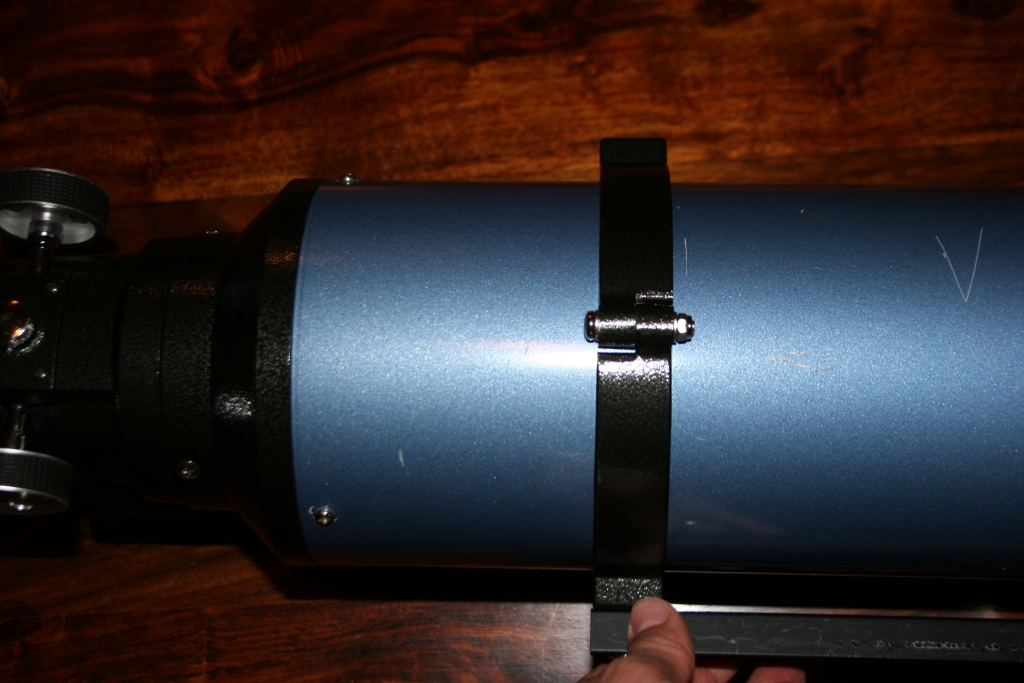

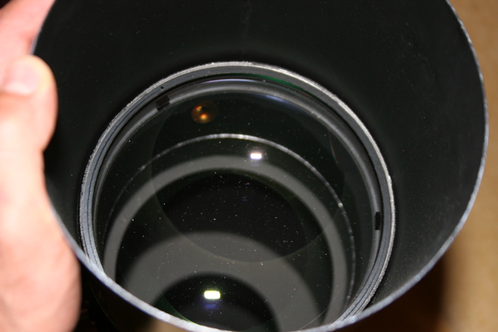

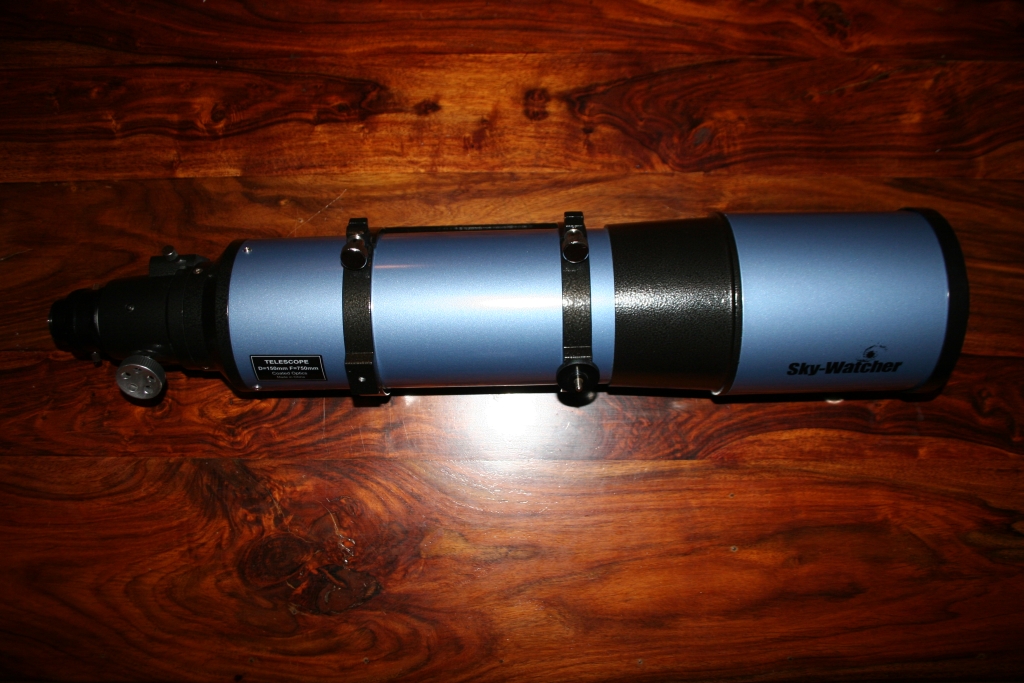

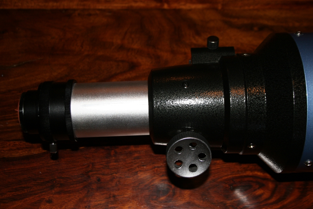

Skywatcher 6" αχρωματικό f/5 refractor (150/750) με αναβαθμισμένο εστιαστή crayford της ίδιας εταιρείας (ίδιο με αυτό των ED80/100/120 pro) και όχι τον κλασικό με τα πλαστικά χειριστήρια. Συνοδεύεται από τον εργοστασιακό 30άρη ερευνητή του. Κάποιες φθορές στο κάτω μέρος του σώματος του τηλεσκοπίου και στο σκίαστρο φαίνονται στις φωτογραφίες. Οπτικά καθαρά εκτός από λίγη σκόνη.

Έχω δουλέψει αρκετά το συγκεκριμένο σωλήνα και έχει πάει αρκετά βαθιά σε σκοτεινό αλλά και μέτριας φωτορύπανσης ουρανό. Η χρωματική εκτροπή είναι πρακτικά ανύπαρκτη μέχρι 60-70Χ δίνοντας τεράστια πεδία, ενώ γίνεται αισθητή σε μεγεθύνσεις από 100-120Χ και πάνω, και αυτό μονάχα στην παρατήρηση λαμπρών αστέρων και στην πλανητική. Σε αντικείμενα βαθέως ουρανού τα οποία ούτως ή άλλως έχουν χαμηλή επιφανειακή λαμπρότητα η εκτροπή απλά δεν είναι αντιληπτή. Από εκεί και πέρα, αν απαιτείται μπορεί να συνδυάσει κανείς ένα φίλτρο τύπου minus-violet και να έχει ακόμα καλύτερα αποτελέσματα όσον αφορά στη χρωματική εκτροπή.

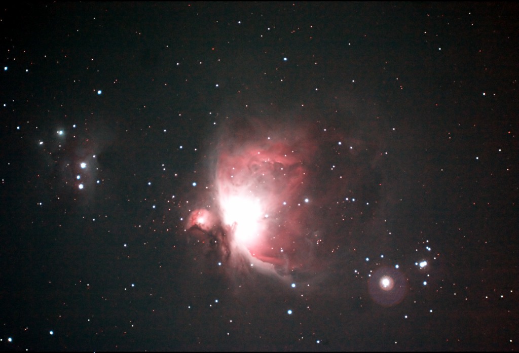

Φωτογραφικά είχα κάνει μια και μόνο δοκιμή με αυτό το σωλήνα. To αποτέλεσμα αυτής της δοκιμής - αν και πρόχειρο - δίνει ένα μέτρο των φωτογραφικών δυνατοτήτων ενός αχρωματικού (μην ξεχνάμε ότι είναι ένα εξαιρετικά γρήγορο τηλεσκόπιο f/5) και της διακριτικής ικανότητας ενός 6ιντσου διοπτρικού. Για περισσότερα δείτε εδώ:
http://www.astrovox.gr/forum/album_showpage.php?pic_id=5092
Κατασκευαστικά πρόκειται για ένα κλασικό αχρωματικό διοπτρικό δύο στοιχείων τα οποία είναι ευθυγραμμισμένα και τοποθετημένα στις σωστές αποστάσεις κατά μήκος του οπτικού άξονα εργοστασιακά. Ο χρήστης δεν χρειάζεται ποτέ να ασχοληθεί με ευθυγράμμιση ή οποιαδήποτε μηχανική συντήρηση. Έχω ελέγξει το αφεστιασμένο είδωλο ενός δευτέρου μεγέθους αστέρα στις 190Χ και η εργοστασιακή ευθυγράμμιση είναι καλή. Το μοναδικό κακό σημείο σε αυτούς τους σωλήνες είναι ο εστιαστής κρεμαγιέρας που τα συνοδεύει με τα πλαστικά χειριστήρια. Στο συγκεκριμένο τηλεσκόπιο αυτός ο εστιαστής έχει αντικατασταθεί από έναν ιδίου χρώματος (μαύρο) Crayford της ίδιας εταιρείας ο οποίος θεωρώ ότι είναι επαρκέστατος. Το τηλεσκόπιο είναι ιδιαίτερα ελαφρύ (6-7 κιλά) και κοντό σε μήκος, πράγμα που το καθιστά εύκολο στη μεταφορά και όσο και αν ακούγεται αταίριαστο για 6ιντσο διοπτρικό, grab-n-go..

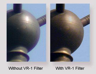

Στο πακέτο προστίθεται και ένα 2ιντσο φίλτρο William Optics VR-1. Το συγκεκριμένο φίλτρο κάνει εξαιρετική δουλειά χωρίς να αλλοιώνει αισθητά τα πραγματικά χρώματα των αντικειμένων (βλ. φωτό)
