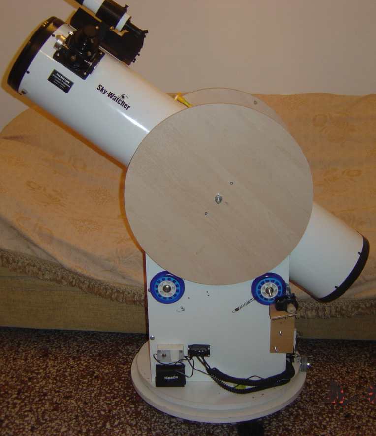

GALEX Δημοσιεύτηκε Σεπτέμβριος 3, 2009 Δημοσιεύτηκε Σεπτέμβριος 3, 2009 Πρόσφατα τελείωσα μία πατέντα με skywatcher 8''. To έχω δοκιμάσει μερικώς και δουλεύει ικανοποιητικά ώς προς το tracking, αλλά έχω κάποιο σφάλμα όταν δοκιμάζω να κάνω goto. Θέλει κάποιες μικροτροποπιήσεις ίσως και ρυθμίσεις. Τώρα οργανώνω τις φωτογραφίες και θα το ανεβάσω σύντομα. Πληροφορίες και ιδέες μπορείς να βρεις εδώ : http://www.bedair.org/Tips.htmlhttp://astronomyasylum.com/ http://www.cdcc.sc.usp.br/cda/telescopios/hp-mbartels/altaz/altaz.html Για σύγκριση της μεθόδου οδήγησης που θα ακολουθήσεις μπορείς να δεις εδώ :http://www.dfmengineering.com/news_telescope_gearing.htmlΕγώ εφάρμοσα το friction drive Γιώργος Αλεξίου
