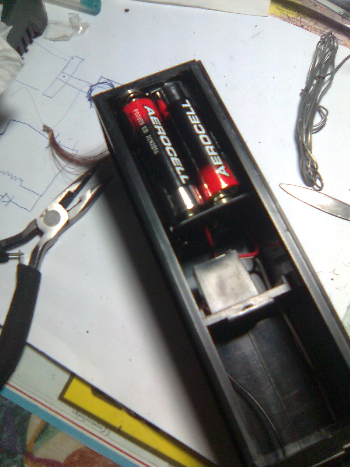

χωρος των μπαταριων. απο κατω ειναι το αφρολεξ του telrad και στον πατο ειναι οι μπαταριες του telrad

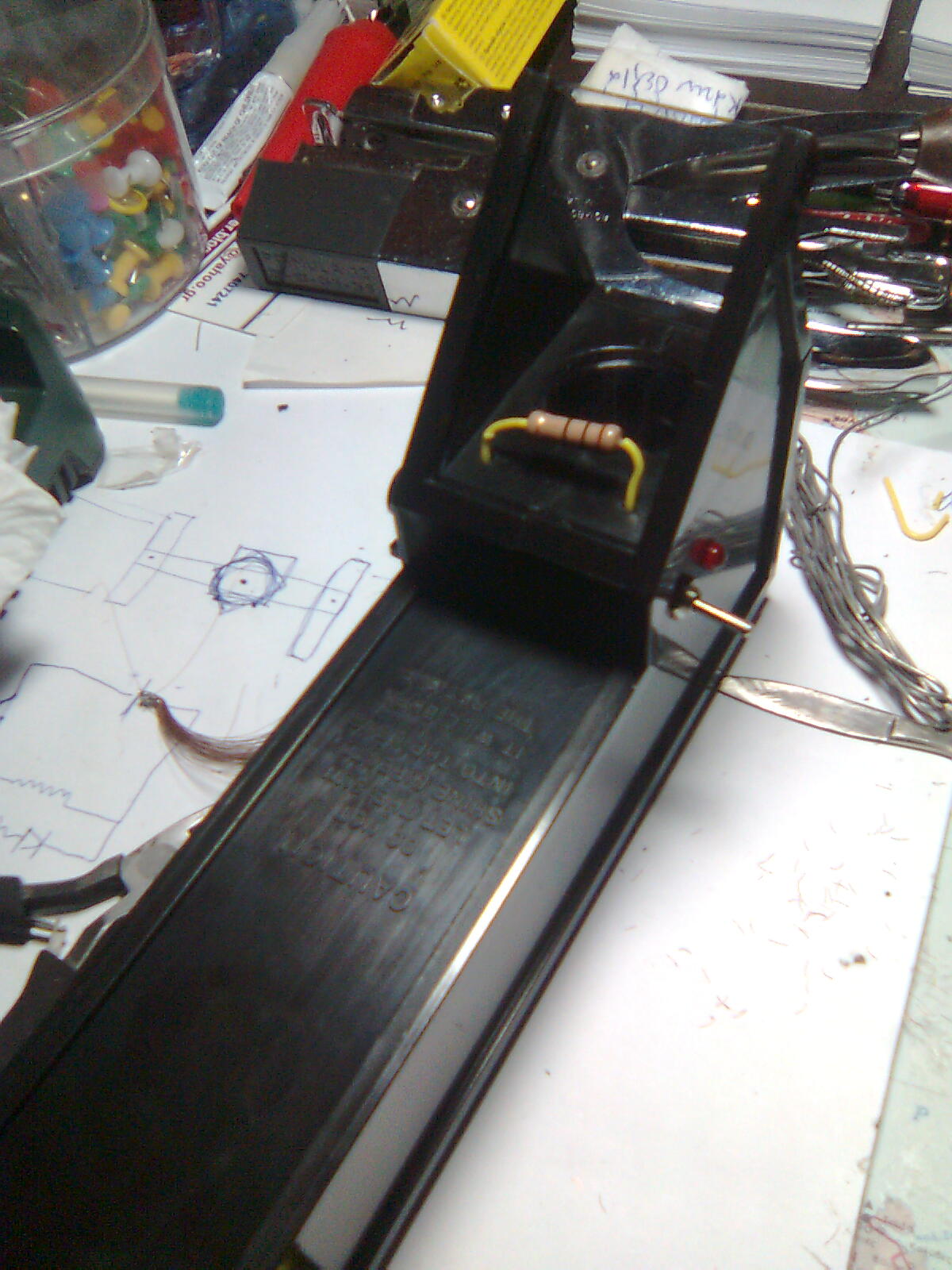

τελικη οψη της κατασκευης

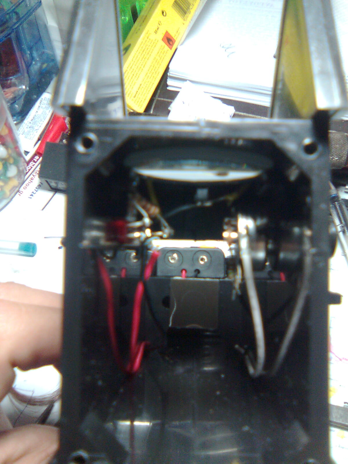

εσωτερικη τοποθετηση κυκλωματος. το κυκλωμα μου ειναι στην αριστερη πλευρα (σορυ αλλα με κινητο τραβουσα της φωτο)

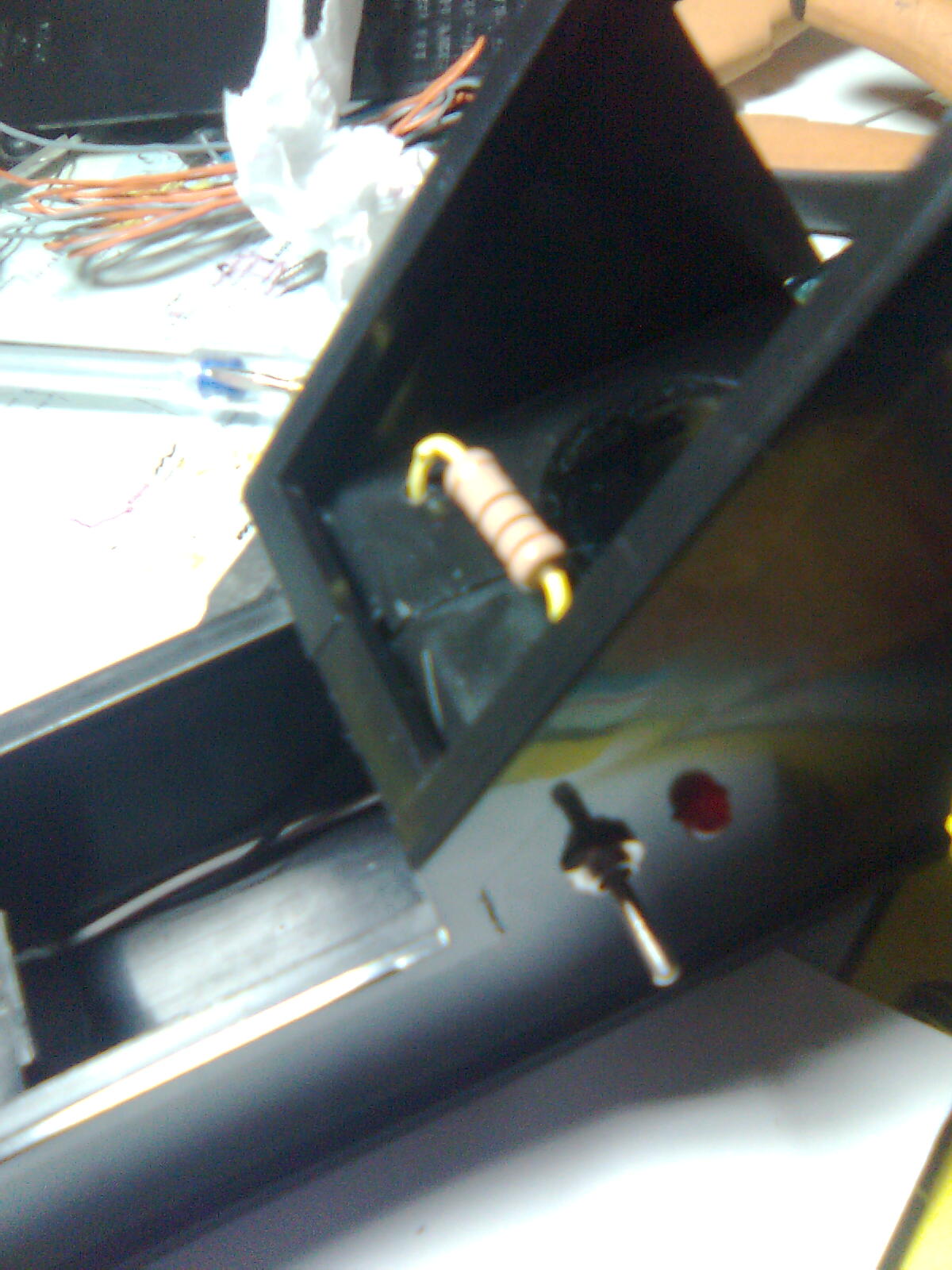

η αντισταση χωρις το τζαμι του telrad
