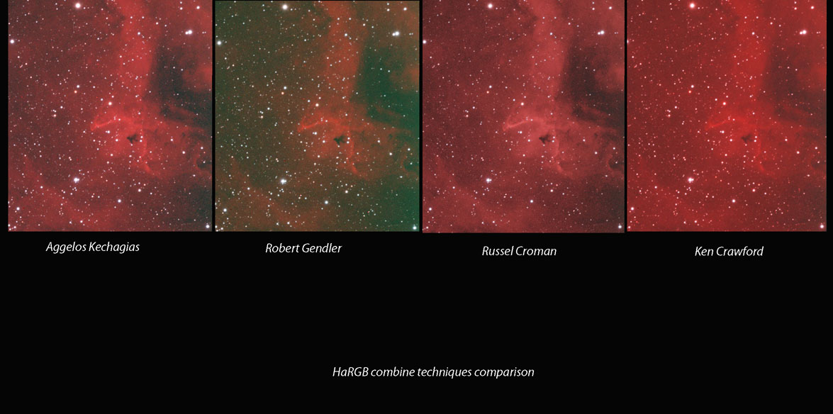

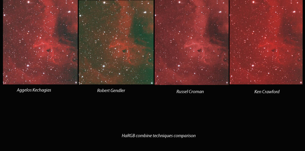

KC Δημοσιεύτηκε Οκτώβριος 29, 2012 Δημοσιεύτηκε Οκτώβριος 29, 2012 Τον τελευταίο καιρό κάνω μια έρευνα στις τεχνικές HaRGB που κυκλοφορούν στο χώρο της ερασιτεχνικής αστρονομικής κοινότητας. Παραθέτω μια σύγκριση τεσσάρων τεχνικών που εντόπισα και θα σας παρακαλούσα να τις σχολιάσετε. Λάβετε υπόψη σας ότι η σύγκριση είναι χοντρική γιατί κάθε τεχνική έχει τα δικά της βήματα και είναι πολλοί παράγοντες που επηρεάζουν το τελικό αποτέλεσμα. Αυτό που με ενδιαφέρει είναι ποια τεχνική αποδίδει καλύτερα το νεφέλωμα διατηρώντας παράλληλα μια καλή χρωματική ισορροπία στα άστρα. Αν γνωρίζει κάποιος φίλος άλλες τεχνικές θα ήταν καλό να τις αναφέρει. Επεξεργασία: CCDstack - δημιουργία master frames, Photoshop - color combine “The fault, dear Brutus, is not in our stars, but in ourselves, that we are underlings.” ― William Shakespeare, Julius Caesar ALBIREO OBSERVATORY Αlbireoobservatory
Efstathios Δημοσιεύτηκε Οκτώβριος 29, 2012 Δημοσιεύτηκε Οκτώβριος 29, 2012 Κεχαγιάς και Croman. Οι καλύτερες αποδόσεις. Βέβαια παίζει ρόλο και η χρήση hdr τεχνικής π.χ απο pixinsight για την ανάδειξη υπερφωτισμένων περιοχών. starrynights.blog
KC Δημοσιεύτηκε Οκτώβριος 29, 2012 Δημοσιεύτηκε Οκτώβριος 29, 2012 Παραθέτω τις τεχνικές 1) Aggelos http//www.youtube.com/watch?v=HAaJmIIElLg&feature=relmfu2) Gendler http//www.robgendlerastropics.com/HARGB.html3) Croman http//www.rc-astro.com/resources/index.html4) Crawford http//www.imagingdeepsky.com/Tutorials/MSDLB_Stream/MSDLB_Stream.html “The fault, dear Brutus, is not in our stars, but in ourselves, that we are underlings.” ― William Shakespeare, Julius Caesar ALBIREO OBSERVATORY Αlbireoobservatory
KC Δημοσιεύτηκε Οκτώβριος 29, 2012 Δημοσιεύτηκε Οκτώβριος 29, 2012 Μια ακόμα διαφορετική τεχνική HaL-HaR-GB διαφορετική από τις προηγούμενες που βασίστηκε στην τεχνική HaRGB του Tony Hallas.Θα ανεβάσω οδηγό με τα αναλυτικά βήματα για το πως προέκυψε. “The fault, dear Brutus, is not in our stars, but in ourselves, that we are underlings.” ― William Shakespeare, Julius Caesar ALBIREO OBSERVATORY Αlbireoobservatory
