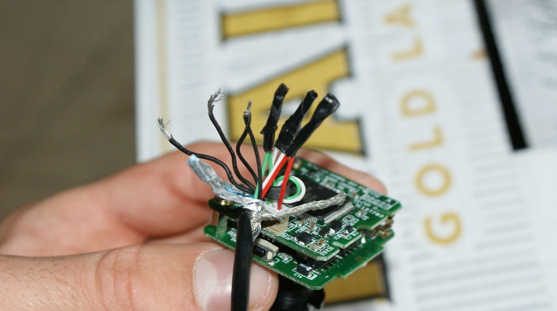

Χρήστος Παζαρένκας Δημοσιεύτηκε Νοέμβριος 4, 2009 Δημοσιεύτηκε Νοέμβριος 4, 2009 Η SPC900NC Που έχω μου ζεσταινοταν και είπα να την Ανοίξω.Το αποτέλεσμα ήταν να ζεσταίνονταν τα καλώδια της.Για να την ανοίξω έκοψα το καλλόδιο και τώρα δεν ξέρω ποια καλλώδια αντιστοιχουν σε ποια?Τα Χρωματιστά ήταν έυκολο αλλα τα μάυρα έφεραν την δυσκολία.Αν κάποιος είχε ανοίξει την δική του κάμερα και ξέρει απο τα καλώδια παρακαλώ να με Βοηθήσει να τα ενώσω λέγοντας ποιο με ποιο.Δεν περίμενα τόσο περίτεχνο καλώδιο σε κάμερα τέτοιου είδους.Αυτης το καλώδιο είναι πολυ (προχωρημένο)

Χρήστος Παζαρένκας Δημοσιεύτηκε Δεκέμβριος 8, 2009 Συγγραφέας Δημοσιεύτηκε Δεκέμβριος 8, 2009 Mπορεις να μου πεις με λίγα γράμματα τη έκανες και την Έκαψες πριν την Πάθω και Γω.Εμένα ζεσταινόταν γρήγορα όταν την Έβαζα στον ΥπολογηστήΚαι γιαυτό την ΆνοιξαΑυτήν την στηγμη την έχω σε λειτουργία με την συδεσμολογία όπως την Βλέπεις στην φωτογραφία και φέρνει εικόνα αλλα πρέπει να ενόσω και τα άλλα ασημένια.
nio22 Δημοσιεύτηκε Δεκέμβριος 9, 2009 Δημοσιεύτηκε Δεκέμβριος 9, 2009 αν δουλευει κανονικα ετσι οπως ειναι μην πειραξεις τιποτα απλα βαλε μονοτικη ταινια στα καλωδια που ειναι γυμνα και αστην ετσι. meade sn6 f/5_BRESSERmount:skywatcher eq6
Χρήστος Παζαρένκας Δημοσιεύτηκε Δεκέμβριος 9, 2009 Συγγραφέας Δημοσιεύτηκε Δεκέμβριος 9, 2009 Αυτό έχω Κάνει προσωρινά.
Sot78 Δημοσιεύτηκε Φεβρουάριος 2, 2010 Δημοσιεύτηκε Φεβρουάριος 2, 2010 το ασημένιο που περισεύει ειναι η θωράκιση του καλωδίου usb & δεν πάει πουθενα.Τα αλλα 2 μαύρα με της ασπρες μικρες γραμμες που εχουν (αυτα που ειναι στο αερα στη φώτο)βραχυκυκλώνουν μεταξύ τους.Τα υπόλοιπα ειναι ΟΚ.Μην τα πειράξεις Τηλεσκόπιο:SW 8"- HEQ5 Prο-GpsΠροσοφθάλμια:Hyperion 8/13mm,SW 10/25,UW 6mm,Vixen 30mm 2",SA 19mmBarlows:Tvue 2xΔιάφορα:SPC900NC/Telrad,LaserColli,4 Planet FiltBinoviewer WO,Moon/Sun/UHC-S/8x21 Vixen,Πιξύδα,AccuFocus

Χρήστος Παζαρένκας Δημοσιεύτηκε Φεβρουάριος 2, 2010 Συγγραφέας Δημοσιεύτηκε Φεβρουάριος 2, 2010 Θα τα ενώσω εννοεις τα 2 μαζί?
Sot78 Δημοσιεύτηκε Φεβρουάριος 2, 2010 Δημοσιεύτηκε Φεβρουάριος 2, 2010 Τα 2 μαύρα με της ασπρες γραμούλες τα ενωνεις μαζί.Τα υπολοιπα αστα οπως ειναι, αλλα μονωσε τα καλα. Τηλεσκόπιο:SW 8"- HEQ5 Prο-GpsΠροσοφθάλμια:Hyperion 8/13mm,SW 10/25,UW 6mm,Vixen 30mm 2",SA 19mmBarlows:Tvue 2xΔιάφορα:SPC900NC/Telrad,LaserColli,4 Planet FiltBinoviewer WO,Moon/Sun/UHC-S/8x21 Vixen,Πιξύδα,AccuFocus
