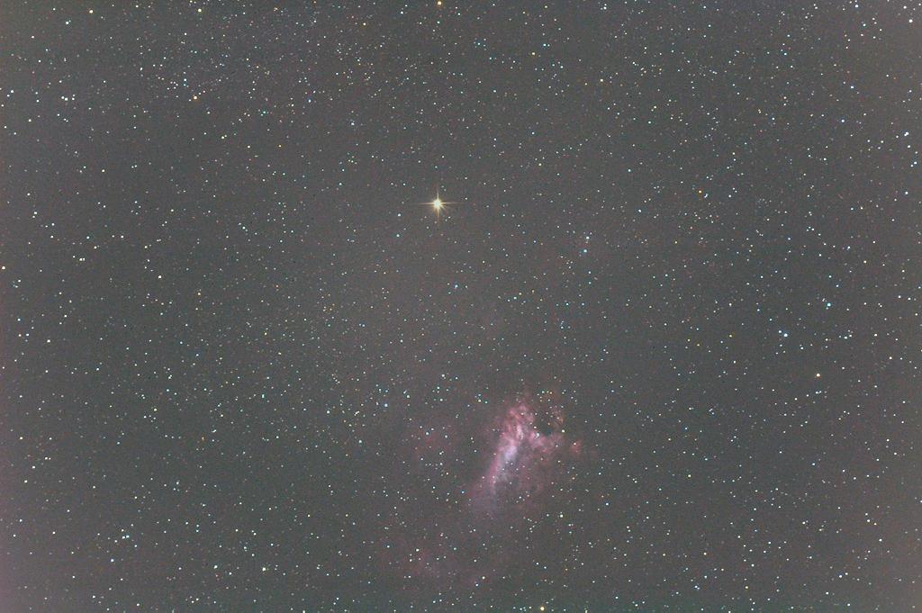

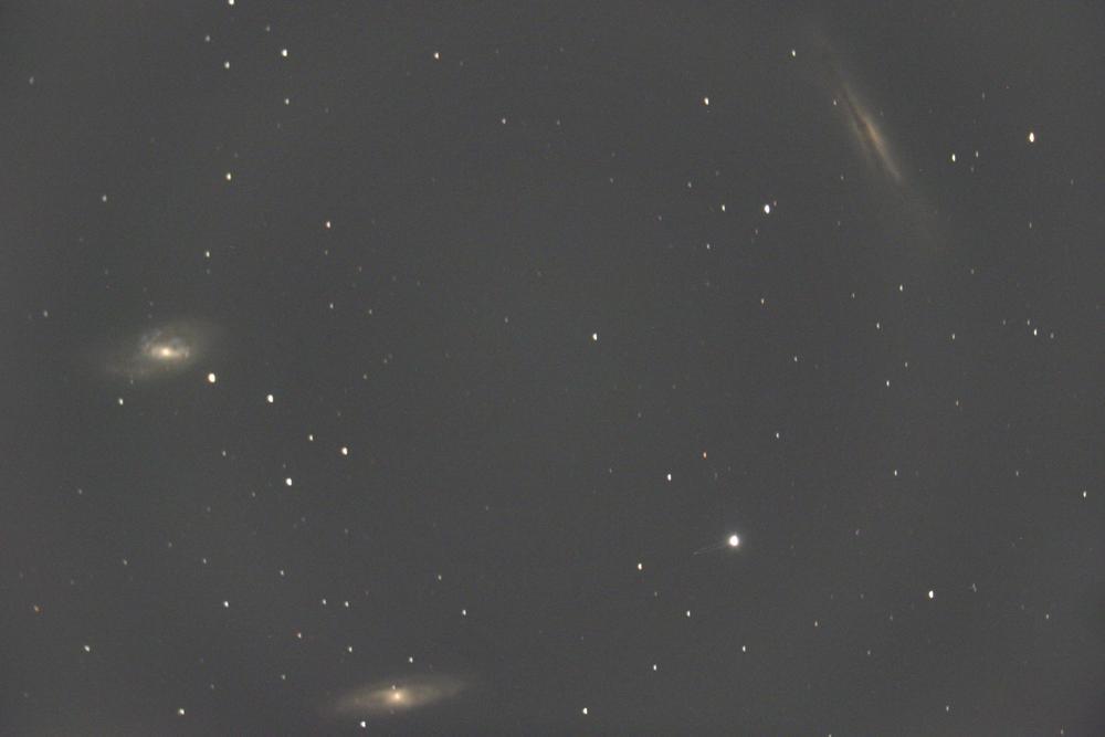

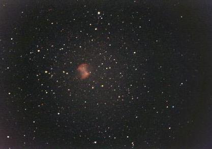

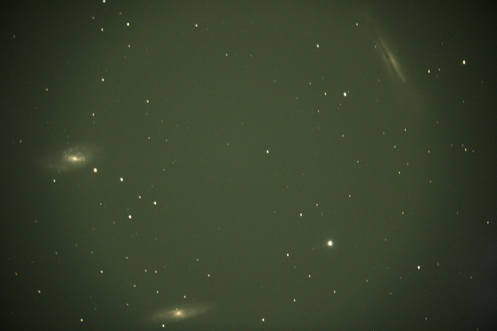

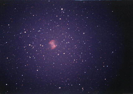

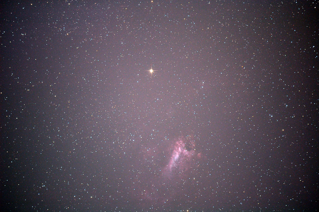

Το θέμα μου είναι η διόρθωση του βινιεταρίσματος με χρήση της διαδικασίας remove gradient.
Η εμπειρία μου στο θέμα της αστροφωτογραφίας είναι μηδενική. Αυτό με έκανε να διστάσω να μιλήσω δημόσια για τη διόρθωση του βινιεταρίσματος. Παρατηρώντας όμως ξανά και ξανά το αποτέλεσμα, διαπίστωνα πως δεν εμφανίζονταν οι "κακές παρενέργειες" της μεθόδου με το ψευδοφλατ. Έτσι ξεπέρασα του όποιους δισταγμους μου και να μαι. :)
Οι αντιρρήσεις που ακούστηκαν για το ψευδοφλατ εστιάζονταν κυρίως στο γεγονός οτι η διαδικασία αυτή αφαιρεί σήμα απ τη φωτογραφία, υποβιβάζοντας την ποιότητά της και δε μας επιτρπεπει να τη χρησιμοποιήσουε για φωτομετρία. Βελτιώνει αισθητικά το αποτέλεσμα αλλά τη σκοτεινιάζει.
To remove gradient τώρα, δεν τις κάνει τέλειες, αλλά νομίζω πως, τουλάχιστον, αξίζει τον κόπο να αναφερθεί ως μέθοδος βελτίωσης του βινιεταρίσματος χωρίς απώλεια (φαινομενικά, εσείς θα το κρίνετε) σήματος.
Θά παραθέσω μερικές φωτογραφιες απ αυτές που χρησιμοποιήθηκαν και εδώ αλλά και σ άλλους ιστότοπους για να κρίνεται αν αξίζει η μέθοδος ή όχι.
%5B/img%5D%5Bimg%5D[/img]
Δεν έχουν υποστεί καμμιά άλλη επεξεργασία photosphop κλπ. Τι λέτε;

Η μεθοδος τον ψευδοflat βοηθαει αρκετα αν δεν γνωριζεις να βγαλεις Flats .Βλεπω ομως πως το προβλημα σου ειναι αρκετα σοβαρο και ισως και να μην σου κανει δουλεια.
Θα δοκιμασω οποτε μπορεσω μια απο τις φωτο σου να δω και εγω τι μπορω να κανω.
