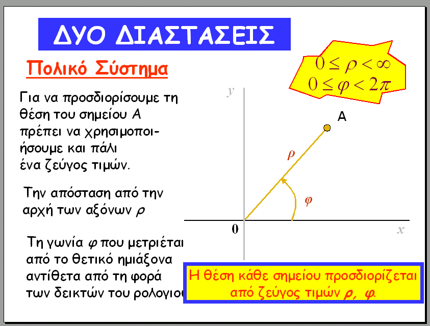

Μιχάλης Δημοσιεύτηκε Δεκέμβριος 4, 2009 Δημοσιεύτηκε Δεκέμβριος 4, 2009 η πολικη ακτινα εχει σχεση με το πολικο συστημα συντεταγμενων...νομιζω δηλαδη... επισυναπτω μια διαφανεια (την εχω κανει εικονα) Stargazeshots on instagram

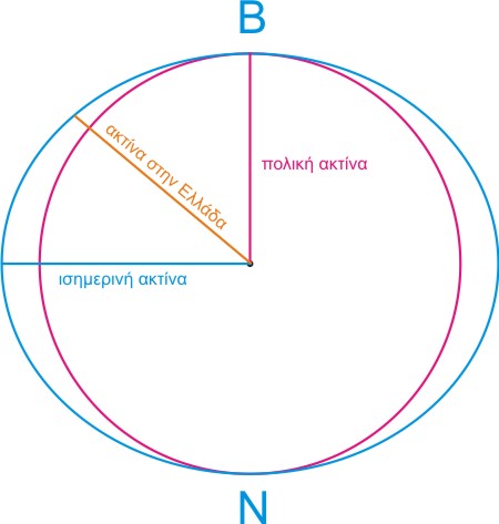

vossinakis Δημοσιεύτηκε Δεκέμβριος 4, 2009 Δημοσιεύτηκε Δεκέμβριος 4, 2009 Εκανα ενα προχειρο σχεδιο με την πολική, την ισημερινή και την ακτίνα στο πλάτος της Ελλάδας. Επειδή η διαφορά πολικής και ισημερινής ακτίνας είναι πολύ μικρή (20 μέτρα) δεν λμβάνεται υπ΄όψιν. Αν όμως για κάποιο λόγο θέλεις ακρίβεια τότε υπολογίζεται απο την σχέση R' = a * (1 - e^2) / (1 - e^2 * sin^2(lat))^(3/2) όπου a είναι η ισημερινή ακτίνα και b η πολική. Για περισσότερα δες εδώ: http://www.movable-type.co.uk/scripts/gis-faq-5.1.html Και να φανταστείς οτι αυτη η διαφορά και γενικώς το οβάλ σχήμα της Γης ανακαλύφθηκε απο τον αστρονόμο Μεσαίν (σύγχρονος του Messier) κατα την διάρκεια της Γαλλικής Επανάστασης, όταν επιχειρούσαν να εφαρμόσουν ενα ενιαίο σύστημα αναφοράς και υπολόγισαν την περίμετρο της Γης χρησιμοποιώντας τριγωνισμό και αστρονομικές παρατηρήσεις. (Απο το βιβλίο επιχείρηση Μεσημβρία του Ντενί Γκέτζ) Βοσινάκης Ανδρέας
Μιχάλης Δημοσιεύτηκε Δεκέμβριος 5, 2009 Δημοσιεύτηκε Δεκέμβριος 5, 2009 ωπ...πολυ χρησιμο το λινκ και το σχημα ,ευχαριστουμε! Stargazeshots on instagram
