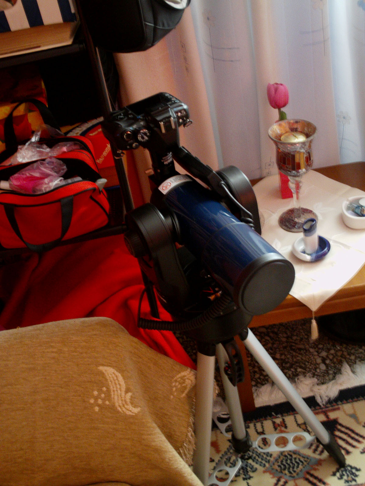

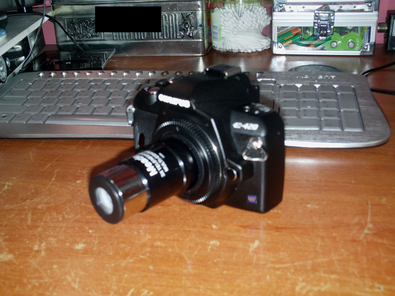

billy.niotis Δημοσιεύτηκε Ιανουάριος 25, 2010 Συγγραφέας Δημοσιεύτηκε Ιανουάριος 25, 2010 εχω κοψει το καπακι της μηχανης και εχω βαλει το στρογγυλο μεταλο με το σπειρωμα απο το φακο του τηλεσκοπιου.με αυτο τον τροπο βαζω την ε-420 σαν προσοφθαλμιο
xaralam Δημοσιεύτηκε Ιανουάριος 25, 2010 Δημοσιεύτηκε Ιανουάριος 25, 2010 εχω κοψει το καπακι της μηχανης και εχω βαλει το στρογγυλο μεταλο με το σπειρωμα απο το φακο του τηλεσκοπιου.με αυτο τον τροπο βαζω την ε-420 σαν προσοφθαλμιο Μια photo θα βοήθαγε να καταλάβω Διαγώνιο χρησιμοποιεις ?
billy.niotis Δημοσιεύτηκε Ιανουάριος 25, 2010 Συγγραφέας Δημοσιεύτηκε Ιανουάριος 25, 2010 αυτο μηχανη προσαρμογεας barlow απο αριστερο προς δεξια
xaralam Δημοσιεύτηκε Ιανουάριος 25, 2010 Δημοσιεύτηκε Ιανουάριος 25, 2010 Δες και αυτό http://www.amazon.com/Meade-64ST-T-Adapter/dp/B00004VVA4 απόότι είδα εσυ συνδέεις την μηχανη στο διαγώνιο για αυτο δεν σου φτάνει η εστίαση ο σωστός τρόπος είναι αυτός στο link
