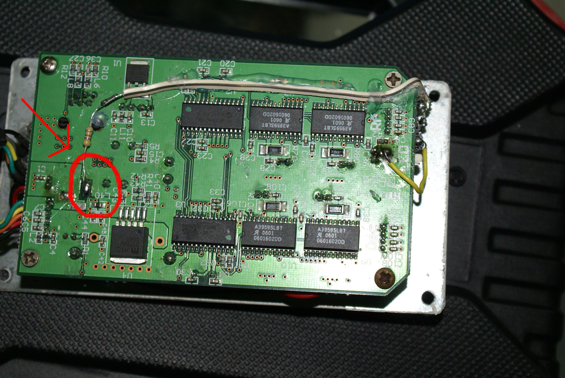

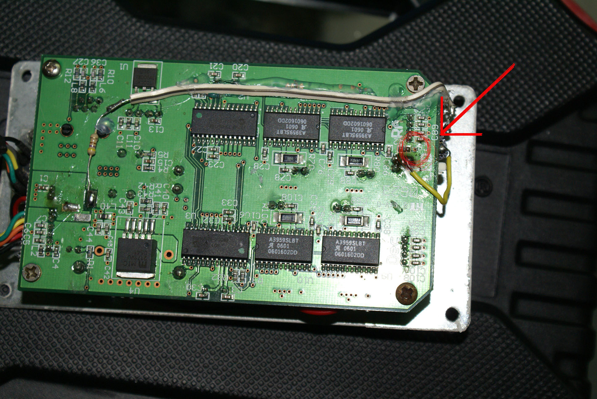

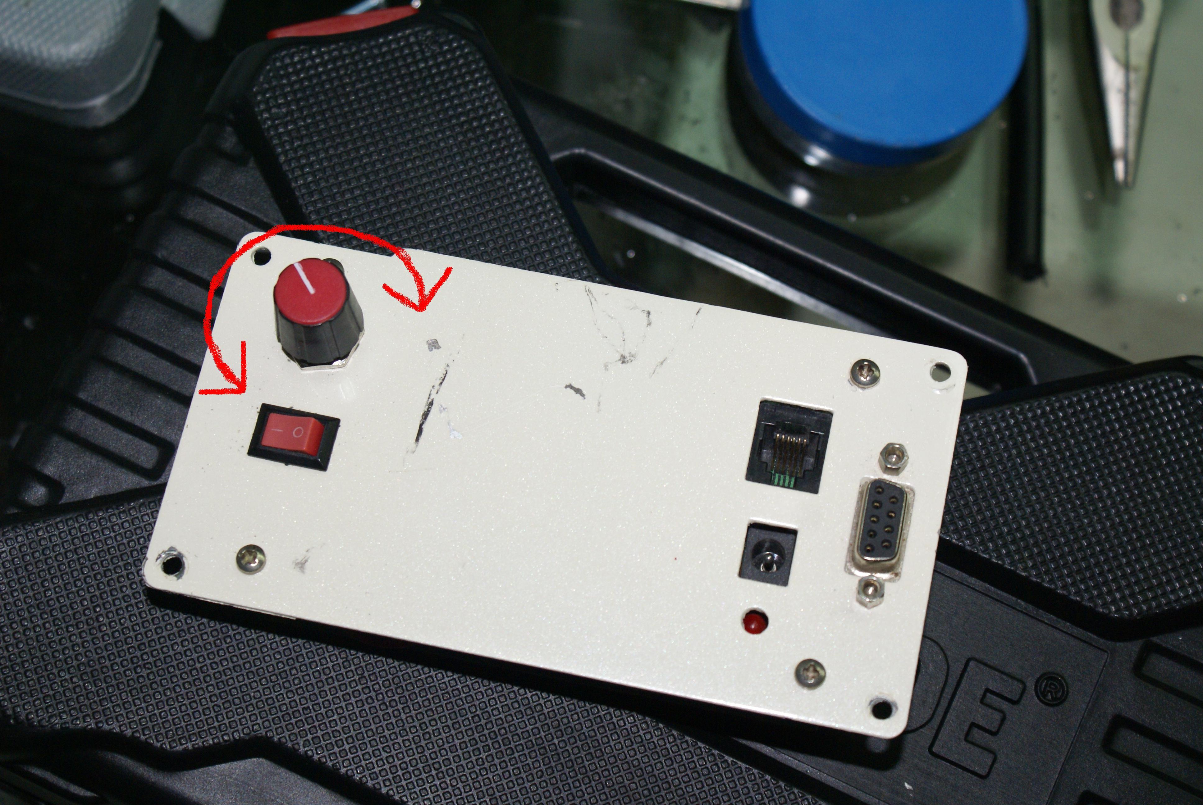

Τουτούνης Δημήτρης Δημοσιεύτηκε Ιανουάριος 2, 2010 Δημοσιεύτηκε Ιανουάριος 2, 2010 Για πιο συγκεκριμένα είναι trimmer.Περιστρέφοντας τον διακόπτη αρχίζει και χαμηλώνει η ένταση του ledφτάνοντας σε σημείο που σβήνει το λευκό καλώδιο συνδέει την παροχή με το trimmer και το κίτρινο το trimmer με την γραμμή του led τράβηξα νέα γραμμή και έβαλα μία αντίσταση 470 ωμ έξυσα το σημείο απο όπου έπερνε ρεύμα το led

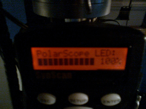

Aggelos Kechagias Δημοσιεύτηκε Ιανουάριος 2, 2010 Δημοσιεύτηκε Ιανουάριος 2, 2010 Η βαση εχει 2 Led ενα μπροστα στο καπακι και ενα μεσα στην πολικη διοπτρα.Το ενα ειναι ανεξαρτητο απο το αλλο και ρωταω το εξης αφου το μεσα led ρυθμιζεται απο το synscan controller ποιος ο λογος του knob ? http://pegasusastro.com/

Aggelos Kechagias Δημοσιεύτηκε Ιανουάριος 2, 2010 Δημοσιεύτηκε Ιανουάριος 2, 2010 Οπως και να εχει πριν οποιοσδηποτε κανει κατι πρωτα να παει στο setup mode > Handset settings στο controller και να τσεκαρει αν υπαρχει το παραπανω και υστερα να συνεχισει σε πατεντα. http://pegasusastro.com/
Τουτούνης Δημήτρης Δημοσιεύτηκε Ιανουάριος 2, 2010 Συγγραφέας Δημοσιεύτηκε Ιανουάριος 2, 2010 Αν είχε τέτοια επιλογή σίγουρα δεν θα την πείραζα.Επρεπε να γίνει όμως γιατί δεν σε αφήνει να δείς τίποτα
Τουτούνης Δημήτρης Δημοσιεύτηκε Ιανουάριος 2, 2010 Συγγραφέας Δημοσιεύτηκε Ιανουάριος 2, 2010 Firmware v3.25Αλλα μπορει να εχω αλλη εκδοση στο υλισμικο(hardware)εγω παντως που ειχα δει την βαση, δεν ειχα δυο led μεσα, μονο ενα (βεβαια δεν την ελεισα για να το διαπιστωσω, απλα κοιταξα μεσα απο την τρυπα της διοπτρας) ας μας πει ο Δημητρης που την ανοιξε αν ειχε και δευτερο led μεσα η βαση.Ενα έχει μεσα.Το δεύτερο που λέει ο Άγγελος είναι το εξωτερικό δίπλα στην τροφοδοσία Επίσης ξέχασα να αναφέρω οτι άλλαξα και το led με ενα μικρότερης έντασης
