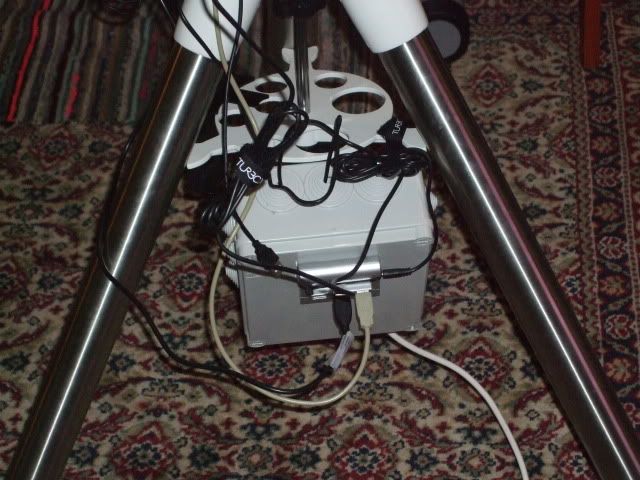

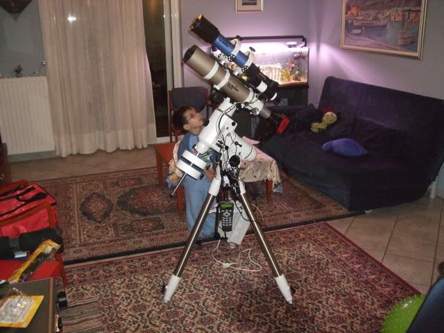

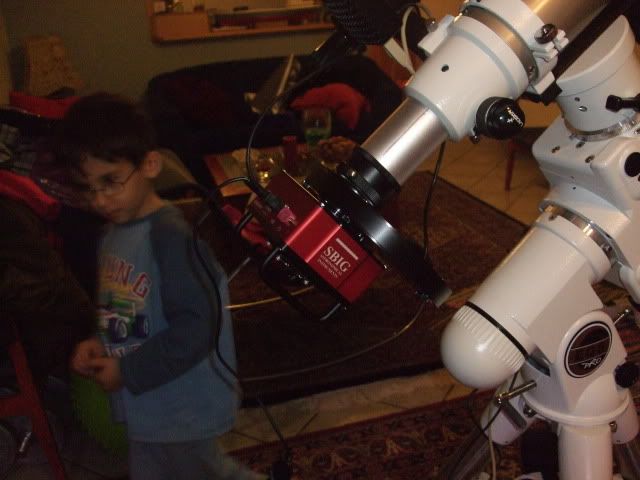

greekdiver Δημοσιεύτηκε Φεβρουάριος 3, 2010 Δημοσιεύτηκε Φεβρουάριος 3, 2010 Με υπομονή και βοήθεια από την εκλεκτή αστροπαρέα, τελικά κατάφερα να έχω ένα setup προσανατολισμένο στην αστροφωτογραφία. Δοκιμή στην δοκιμή κατάφερα να λύσω αρκετά προβληματάκια στο ζύγισμα με προσθήκη βαρών στην dovetail. H CCD είναι πολύ φρέσκια αφιχθείσα από Αμερική SBIG ST 8300 monochrome 8mpκαι ο τροχός 5-θέσιος starlight express με 2" φίλτρα LRGB Baader. Η αλήθεια είναι πως ο τροχός είναι αρκετά εργονομικός αλλά το λογισμικό που τον συνόδευε δεν συνεργαζόταν με τα Vista στο laptop μου και με λίγη υπομονή τροποποίησα το πρόγραμμα σχετικά ώστε να δουλέψει. (όποιος έχει το ίδιο πρόβλημα πμ να του στείλω το πρόγραμμα) Επειδή η ακαταστασία με ψιλό ενοχλεί και μόλις αντίκρισα το καλωδιομάνι σαν γόρδιο κόμπο να απλώνεται περιμετρικά του εξοπλισμού μου. Αγόρασα από το πλαίσιο σέτ τακτοποίησης καλωδίων έτσι ώστε να αποκαταστήσω την τάξη. Στο θέμα των καλωδίων τροφοδοσίας και επικοινωνίας κατασκεύασα ένα κουτί στο οποίο φιλοξενούνται όλα μου τα τροφοδοτικά, έτσι με ένα φις τροφοδοτώ όλο το setup. Επίσης στο κουτί υπάρχει usb hub έτσι από 2 καλώδια usb, (1 απευθείας στο laptop από CCD και 1 στο hub ) έχω καλύψει το επικοινωνιακό μέρος. υγεία να έχουμε καθαρούς Ουρανούς και καλή παρέα

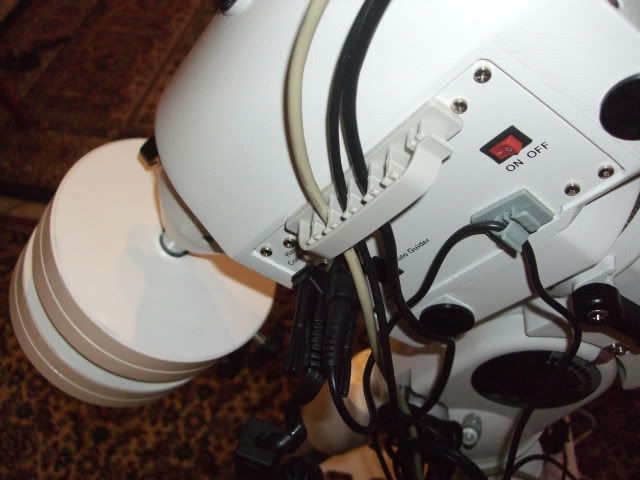

Βασίλης_Μ Δημοσιεύτηκε Φεβρουάριος 5, 2010 Δημοσιεύτηκε Φεβρουάριος 5, 2010 Μπράβο Νίκο σούπερ μαστόρεμα. Τα κλιπάκια όλα τα λεφτά. Σίγουρα προτιμότερα για εμάς τους νομάδες από τα σπιράλ. Εκεί μου φαίνεται θα καταλήξω για να μαζέψω την δική μου μακαρονάδα. Πρώτη μούρη ο μικρός Νικόλας σε όλες τις φωτό.... Καλά για το setup δεν λέω τίποτα.... Any sufficiently advanced technology is indistinguishable from magic. Arthur C. Clarke http://vip-digital-imaging.blogspot.com
greekdiver Δημοσιεύτηκε Φεβρουάριος 5, 2010 Συγγραφέας Δημοσιεύτηκε Φεβρουάριος 5, 2010 Μπράβο Νίκο σούπερ μαστόρεμα. Τα κλιπάκια όλα τα λεφτά. Σίγουρα προτιμότερα για εμάς τους νομάδες από τα σπιράλ. Εκεί μου φαίνεται θα καταλήξω για να μαζέψω την δική μου μακαρονάδα. Πρώτη μούρη ο μικρός Νικόλας σε όλες τις φωτό.... Καλά για το setup δεν λέω τίποτα.... Μην πάρεις Βασίλη μου κλιπ στα έχω έτοιμα πάρε μόνο δετικά με βέλκρο για τα ενδιάμεσα δεσίματα.
παναγιωτης Δημοσιεύτηκε Φεβρουάριος 5, 2010 Δημοσιεύτηκε Φεβρουάριος 5, 2010 Μεγειές μεγειές!!!! ερώτηση, η κάμερα έχει σπείρωμα για να μπει πάνω σε φωτογραφική βίδα; Την ώρα που εμείς κοιτάμε τα , τα βλέπουν και κάποιοι άλλοι, ίσως όχι από τον δικό μας κόσμο...
Βασίλης_Μ Δημοσιεύτηκε Φεβρουάριος 5, 2010 Δημοσιεύτηκε Φεβρουάριος 5, 2010 Έχει! Κοιτώντας την κάμερα από πίσω είναι στο αριστερό πλαϊνό της μέρος (δες πρώτη φωτό Νίκου). Είναι στην απέναντι πλευρά από αυτή που λέει SBIG (δεύτερη φωτό Νίκου). Αν μπεις στο site της SBIG, θα το δεις στη φωτό της κάμερας (μάλλον θα το έχεις κάνει αν σε ενδιαφέρει η κάμερα). Any sufficiently advanced technology is indistinguishable from magic. Arthur C. Clarke http://vip-digital-imaging.blogspot.com
