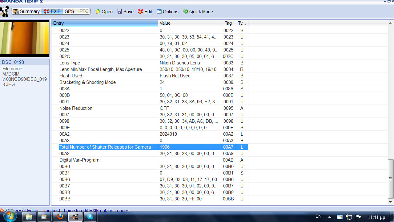

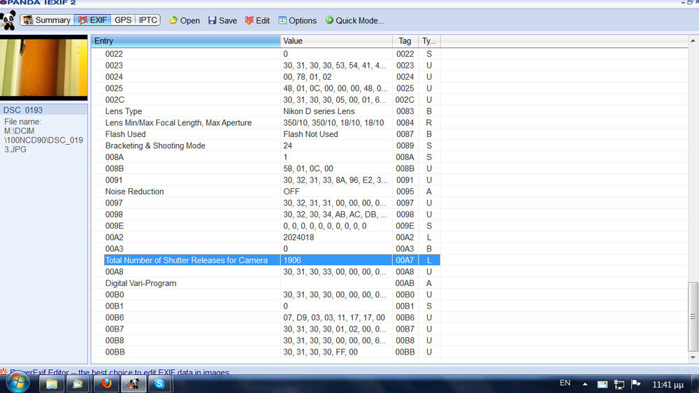

zeg Δημοσιεύτηκε Μάρτιος 8, 2010 Δημοσιεύτηκε Μάρτιος 8, 2010 θα κατεβασεις το Opanda IExif http://www.brothersoft.com/opanda-iexif-download-37207.htmlθα πεταξεις μια φωτογραφια μεσα και στο EXIF παραθυρο προς τα κατω θα δεις Total Number of Shutter Releases for Camera

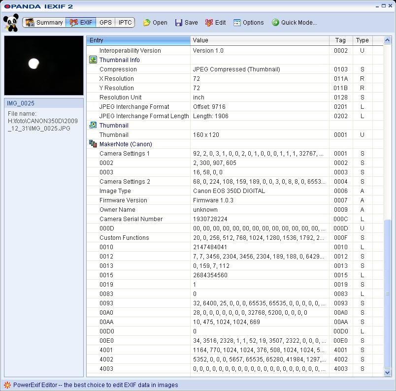

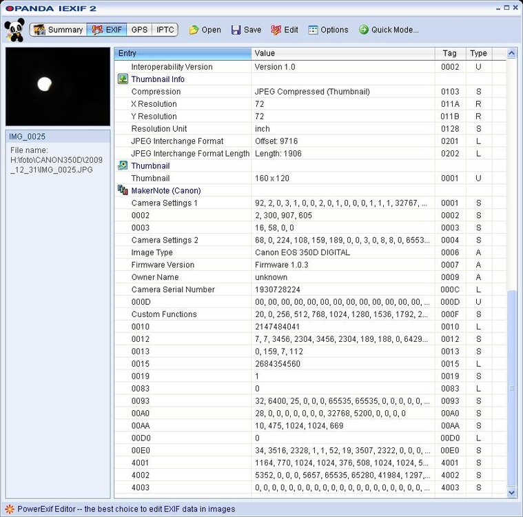

babgia Δημοσιεύτηκε Μάρτιος 8, 2010 Συγγραφέας Δημοσιεύτηκε Μάρτιος 8, 2010 θα κατεβασεις το Opanda IExif http://www.brothersoft.com/opanda-iexif-download-37207.htmlθα πεταξεις μια φωτογραφια μεσα και στο EXIF παραθυρο προς τα κατω θα δεις Total Number of Shutter Releases for Camera Το προσπάθησα αλλά δεν βρήκα το Total Number of Shutter Releases for Camera.Μήπως το έχουν αφαιρέσει ή έχω κατεβάσει λάθος έκδοση.Αυτή που κατέβασα είναι η 2.3 νομίζω Trial. Μέλος Συλλόγων:Ελληνικής Αστρονομικης ΕνωσηςΣυλλόγου Ερασιτεχνικής Αστρονομίας.Όμιλος Γερόντων Αστροπαρατηριτών.Ε.Λ.Φ.Ε.ΑΣhttp://users.otenet.gr/~babgia/
planetman Δημοσιεύτηκε Μάρτιος 8, 2010 Δημοσιεύτηκε Μάρτιος 8, 2010 Μπάμπη, η μηχανή φτιάχνει κάποιους φακέλους ανά 100άδα φωτογραφιών. Τί όνομα έχει βάλει στους τελευταίους; ΠΛΑΝΗΤΑΡΙΟ ΚΡΗΤΗΣ - το κινητό πλανητάριο
zeg Δημοσιεύτηκε Μάρτιος 8, 2010 Δημοσιεύτηκε Μάρτιος 8, 2010 ναι το 2.3 εχω και εγω ειναι η 9ατη εντολη απο το τελος...
babgia Δημοσιεύτηκε Μάρτιος 8, 2010 Συγγραφέας Δημοσιεύτηκε Μάρτιος 8, 2010 Εγώ δεν το βλέπω, τι λάθος υπάρχει; Μέλος Συλλόγων:Ελληνικής Αστρονομικης ΕνωσηςΣυλλόγου Ερασιτεχνικής Αστρονομίας.Όμιλος Γερόντων Αστροπαρατηριτών.Ε.Λ.Φ.Ε.ΑΣhttp://users.otenet.gr/~babgia/
zeg Δημοσιεύτηκε Μάρτιος 8, 2010 Δημοσιεύτηκε Μάρτιος 8, 2010 Καλησπερα,εισαι στο SUMMARY παραθυρο (επανω αριστερα)θα πας στο διπλα EXIF και θα ψαξεις για το Total Number of Shutter Releases for Camera
babgia Δημοσιεύτηκε Μάρτιος 8, 2010 Συγγραφέας Δημοσιεύτηκε Μάρτιος 8, 2010 Ούτε εδώ το βλέπω, εσύ τι μηχανή έχεις; Μπορείς να μου δίξεις την δική σου οθόνη; Μέλος Συλλόγων:Ελληνικής Αστρονομικης ΕνωσηςΣυλλόγου Ερασιτεχνικής Αστρονομίας.Όμιλος Γερόντων Αστροπαρατηριτών.Ε.Λ.Φ.Ε.ΑΣhttp://users.otenet.gr/~babgia/
zeg Δημοσιεύτηκε Μάρτιος 8, 2010 Δημοσιεύτηκε Μάρτιος 8, 2010 sorry μπαμπη μου σε εμενα το εμφανιζειι εχοντas την nikon d90μια σκεψη μονον μου ερχετε να δοκιμασεις..στo μενου της canon θα εχει καποιες ρυθμισεις φανταζομε για τις πληροφοριες που θα εμφανιζει στις φωτοδοκιμασε να τις αλλαξεις βγαλε μια κaiνουρια και δοκιμασε την στο opanda.
