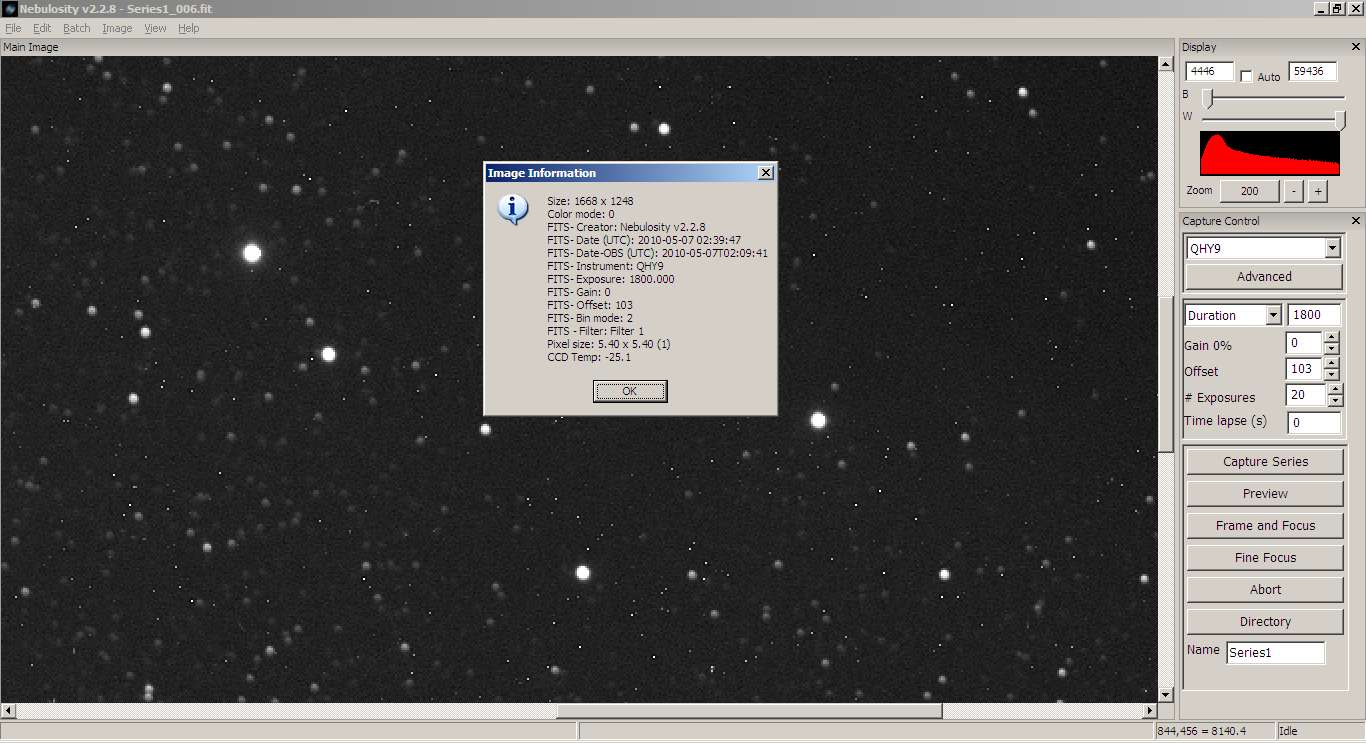

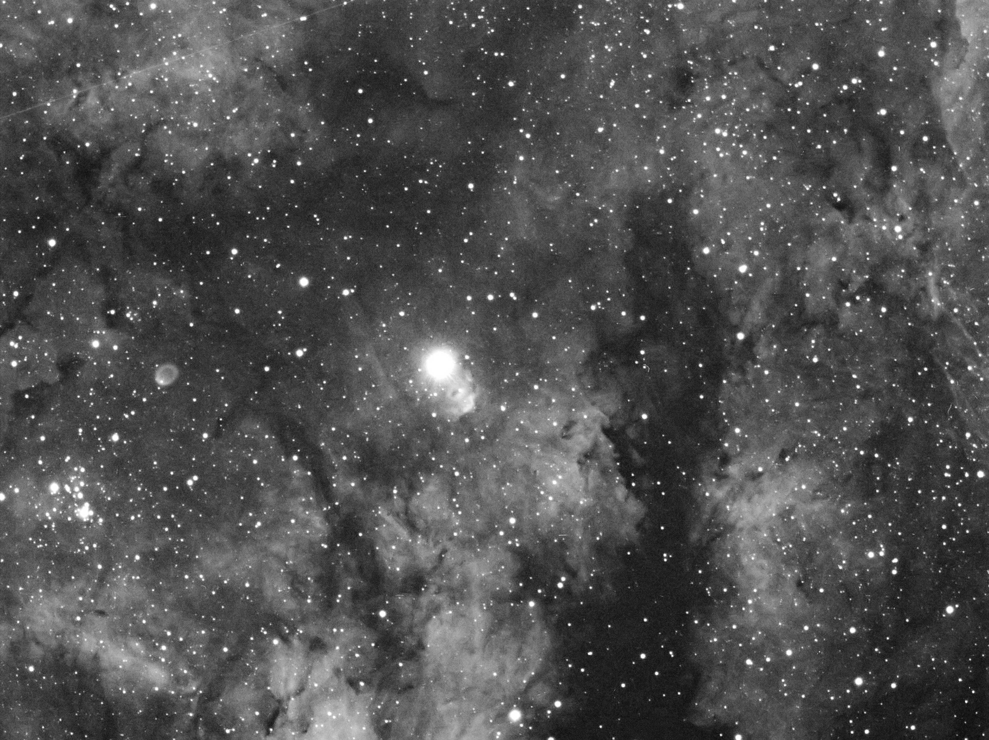

Aggelos Kechagias Δημοσιεύτηκε Μάιος 7, 2010 Συγγραφέας Δημοσιεύτηκε Μάιος 7, 2010 Σημερα τις πρωινες ωρες περιμενα για ακομη μια φορα το ngc 7000 μιας και τις τελευταιες μερες το βγαζω σε narrowband.Μεχρι τωρα ειχα δοκιμασει μεχρι και 20λεπτες διοτι απο την σεληνη καιγοταν η εκθεση και δεν μπορουσα να δω αν παει παραπανω.Η χθεσινη βραδια ηταν ολη με 30λεπτες εκθεσεις και ηδου το αποτελεσμα με ενα απο τα fit σε 200% zoom για να δειτε αστρο. http://pegasusastro.com/
planetman Δημοσιεύτηκε Μάιος 7, 2010 Δημοσιεύτηκε Μάιος 7, 2010 Συγχαρητήρια Άγγελε για την αφοσίωσή σου. Θα μας κάνεις όλους μαστόρια! ΠΛΑΝΗΤΑΡΙΟ ΚΡΗΤΗΣ - το κινητό πλανητάριο

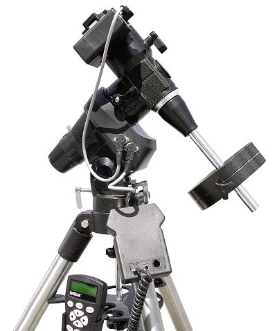

lasithiotakis Δημοσιεύτηκε Μάιος 7, 2010 Δημοσιεύτηκε Μάιος 7, 2010 Τίποτα σε EQ5 SYNSCAN GOTO έχει για service ή απλά βγάζεις τα γρανάζια και τους βγάζεις τον παλιό γράσο και τους βάζεις καινούριο; Ότι κι αν υπάρχει εκεί έξω θα το ανακαλύψούμε εμείς οι ερασιτέχνες ατρονομοι.http://photosbyraphail.webs.com/
Aggelos Kechagias Δημοσιεύτηκε Μάιος 7, 2010 Συγγραφέας Δημοσιεύτηκε Μάιος 7, 2010 Ισχυουν τα ιδια βηματα και στην Heq5 .Δεν εχουν σημαντικες διαφορες. http://pegasusastro.com/
lasithiotakis Δημοσιεύτηκε Μάιος 7, 2010 Δημοσιεύτηκε Μάιος 7, 2010 Αυτήν την EQ5 σου λέω. Ότι κι αν υπάρχει εκεί έξω θα το ανακαλύψούμε εμείς οι ερασιτέχνες ατρονομοι.http://photosbyraphail.webs.com/

kookoo_gr Δημοσιεύτηκε Μάιος 7, 2010 Δημοσιεύτηκε Μάιος 7, 2010 Τίποτα σε EQ5 SYNSCAN GOTO έχει για service ή απλά βγάζεις τα γρανάζια και τους βγάζεις τον παλιό γράσο και τους βάζεις καινούριο; δες εδω για eq5 http://www.astronomyboy.com/cg5/ αν και προκειται για την cg5 απ'οτι διαβασα ειναι σχεδον ιδιες Φιλικά Κώστας http://www.astrobin.com/users/kookoo_gr/

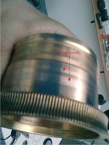

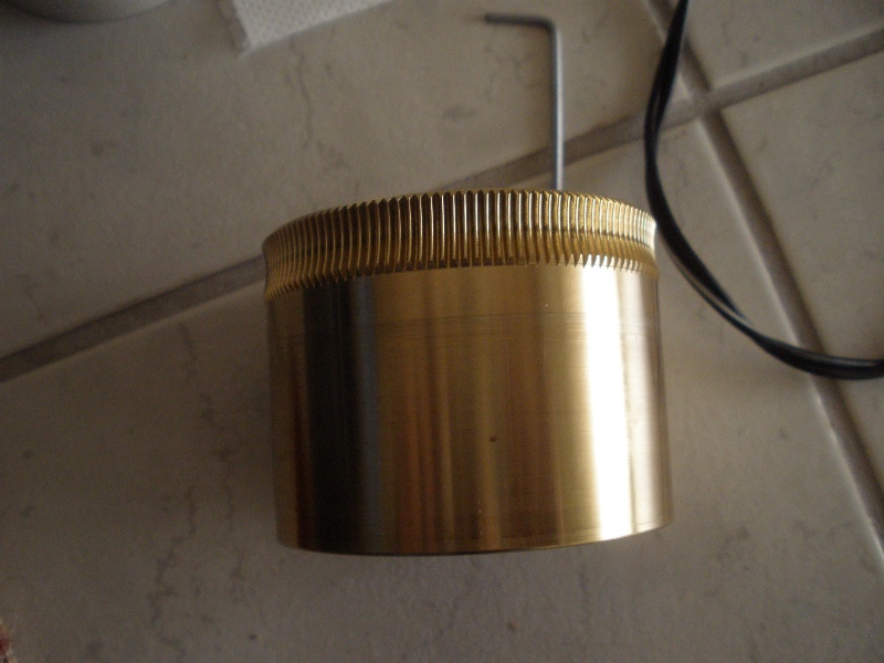

Aggelos Kechagias Δημοσιεύτηκε Μάιος 10, 2010 Συγγραφέας Δημοσιεύτηκε Μάιος 10, 2010 Αλλη μια πετυχημενη εγχειρηση ελαβε τελος. Δειτε εδω πως ηταν πριν η στηριξη του Αντωνη Και εδω μετα Επισης παραθετω φωτο με το worm gear του Right Ascension για να δειτε πως ειναι απο την μανα του.Οι γρατζουνιες υπαρχουν ομιομορφα μιας και βρισκει επανω στα τοιχωματα. http://pegasusastro.com/

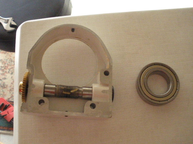

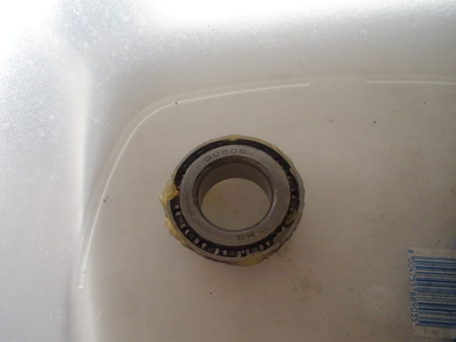

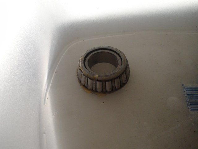

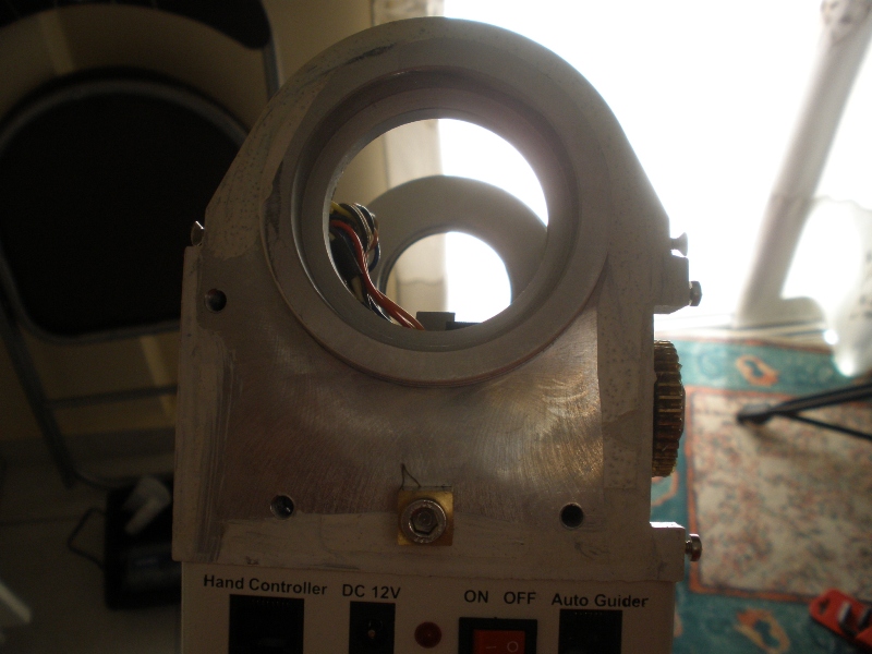

kookoo_gr Δημοσιεύτηκε Μάιος 10, 2010 Δημοσιεύτηκε Μάιος 10, 2010 τελικα δεν κρατηθηκα και αρχισα το λυσιμο της heq5 pro που εχω. αφου ελυσα το dec παραθετω της εξης παρατηρησεις και ερωτησεις. η λυση της βασης γινεται με βαση τον κατατοπιστικο οδηγο που θα βρειτε εδω. http://www.astro-baby.com/heq5-rebuild/heq5-d1.htm 1) τα ρουλεμαν που ειναι στο worm αλλα και στο worm gear ειναι ολα κλειστου τυπου πλην του ρουλεμαν που ειναι στο κατω μερος (προς τα αντιβαρα) και αρα δεν μπορω να τα λυπανω. κινουντε ελευθερα αλλα αν βαλω δυναμη να τα γυρισω δεν κανουν πανω απο 2 στροφες. τι λετε θελουν αλλαγμα και αν ναι τι ειδους ρουλεμαν να βαλω; 2) στον αξονα του dec υπαρχουν 3 βιδες οι οποιες χαλαρωνουν τον κεντρικο αξονα και επιτρεπουν να βγει το worm. εαν σφιξουν αυτες οι βιδες το worm κλειδωνει και δεν μπορει να βγει. εχω παρατηρησει ομως καποιες γρατσουνιες και εννοειται πως θα το τριψω και θα το λυπανω. δειτε σχετικες φωτο. 3) παραθετω φωτο απο την λυπανση του αξονα dec. θα επανελθω με την λυση του RA. EDIT ποσταρα κατα λαθος στο ποστ του αγγελου παρακαλω τον admin να μεταφερει το ποστ μου εδω http://www.astrovox.gr/forum/viewtopic.php?p=130853#130853 Φιλικά Κώστας http://www.astrobin.com/users/kookoo_gr/

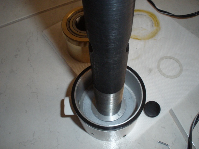

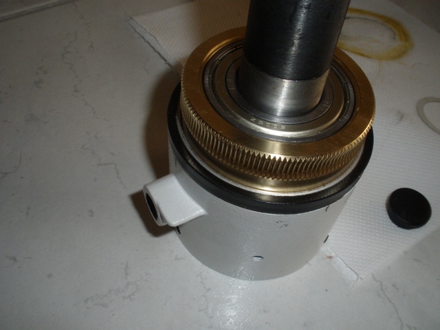

evansg Δημοσιεύτηκε Μάιος 10, 2010 Δημοσιεύτηκε Μάιος 10, 2010 Άνοιξα και εγώ την HEQ5 για άλλη μια φορά. (Την προηγούμενη είχα αλλάξει γράσα με lithium Loctite grease και ρουλεμάν με SKF, που μπορώ να πω ότι τα χρυσοπλήρωσα). Τώρα σειρά είχαν τα gears και το γυαλόχαρτο. Αφού διαπίστωσα ότι όντως όπως λέει ο Άγγελος το gear βρίσκει πάνω στα τοιχώματα (έβρισκε σε 2 εμφανή σημεία), άρχισα το τρίψιμο. Μετά από καμιά ώρα το gear έμπαινε μέσα στο ποτήρι και γυρνούσε πολύ εύκολα χωρίς να βρίσκει κάπου. Αυτό που διαπίστωσα, και μου το μου έλεγε και ο Άγγελος ,ήταν πως δεν πρέπει να βάλουμε γράσο στα τοιχώματα του bearing gear διότι κάνει περισσότερο κακό παρά καλό. Το γράσο εκεί προκαλεί τριβή μεταξύ του bearing και των τοιχωμάτων του ποτηριού. Μικρή αλλά εμφανή τριβή. Γράσο θέλει μόνο στα δόντια του bearing gear και στον ατέρμονα. Μετά το ra και το dec gear, και μετά τη ρύθμιση του τζόγου η βάση γυρνάει τρελά! Το ζύγισμα είναι σαφώς πιο δύσκολο αλλά πιο ακριβής όμως, μιας και διαφορές γραμμαρίων επηρεάζουν το ζυγό. Παλαιότερα κάτι τέτοιο δεν γινόταν λόγω του ότι η τριβή στο gear και στα τοιχώματα εξάλειφε τέτοια θέματα. Να πώ πως ανακάλυψα π.χ πως το 7x50 viefinder του vc200l τείνει να στρέφει το ζύγισμα του RA προς τα αριστερά διότι το viewfinder είναι στα αριστερά και αλλάζει το κέντρο βάρους προς τα εκεί. Πρέπει ή να τοποθετήσω το viewfinder στο κέντρο ή να εξισορροπήσω αυτή την απόκλιση με κάποιο βαρίδι. Στην αστροφωτογράφηση η βάση πάει σαφώς καλύτερα κάτι που είδα και στα PHD graphs αλλά και στο αποτέλεσμα των fits. Άγγελε ένα ευχαριστώ για τα ευρήματά σου που σαφώς βελτίωσαν τις βάσεις πολλών αστροφωτογράφων του forum http://celestialpixels.com
