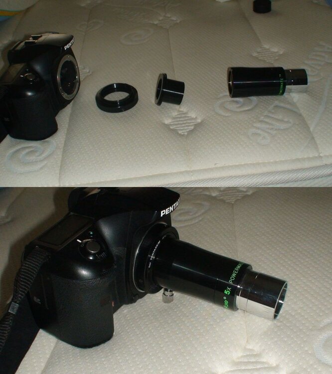

jimkopa Δημοσιεύτηκε Μάιος 4, 2010 Δημοσιεύτηκε Μάιος 4, 2010 μάλλον κάτι τέτοιο θες να κάνεις ? «Μην βαδίζεις απαλά μέσα σε αυτήν την καλή νύχτα – Εξοργίσου, εξοργίσου ενάντια στον θάνατο του φωτός».Do Not Go Gentle Into That Good NightDylan Thomas (1914-1953)

ziorange Δημοσιεύτηκε Μάιος 4, 2010 Συγγραφέας Δημοσιεύτηκε Μάιος 4, 2010 ακριβώς αυτό εννοώ! Άρα χρειάζομαι και ένα t-mount! O φωτογραφικός διπλασιαστής κάνει να φανταστώ την ίδια δουλειά! Είναι πιο φθηνός από έναν barlow? http://www.astrobin.com/users/ziorange/http://www.athens-weather.eu Παναγιώτης Ζιώγας
giorgosgr Δημοσιεύτηκε Μάιος 4, 2010 Δημοσιεύτηκε Μάιος 4, 2010 Συνήθως ο διπλασιαστής έχει καλύτερη απόδοση από τον barlow. Και με τους δύο μπορεί να έχεις βινιετάρισμα ειδικά με φιλμ. Με τον αισθητήρα που είναι μικρότερος από το φιλμ των 35mm δεν νομίζω αλλά δεν ξέρω και σίγουρα μιας και δεν το έχω δοκιμάσει.Φωτογραφικό διπλασιαστή και τριπλασιστή έχω δοκιμάσει σε Celestron 8 και είχα βινιετάρισμα με φιλμ. Το ίδιο θα είχα και με barlow.Το καλό με τον διπλασιαστή είναι πως τον χρησιμοποιείς και με τους φωτογραφικούς φακούς σου, το κακό πως οι καλοί είναι και ακριβοί... το πλεονέκτημα του φτηνού barlow με σπείρωμα είναι πως τον χρησιμοποιείς με το κατάλληλο T-ring με περισσότερες μηχανές (αν έχεις διαφορετικές). Κοντολογις οι λύσεις που έχεις είναι οι εξής (από το τηλεσκόπιο προς την μηχανή) : 1) Φτηνός barlow με σπείρωμα + κατάλληλο T-ring για την μηχανή σου2) T-ring + φωτογραφικός διπλασιαστής3) Κανονικός barlow + T-adapter 1.25" (ή T-mount όπως το ονομάζεις εσύ) + T-ring (όπως δείχνει ο φίλος στη φωτό). Διαλέγεις και παίρνεις. Ποιοτικότερο είναι το 2. Facebook Giorgos'' videoastronomy page https://www.facebook.com/videoastronomy/
