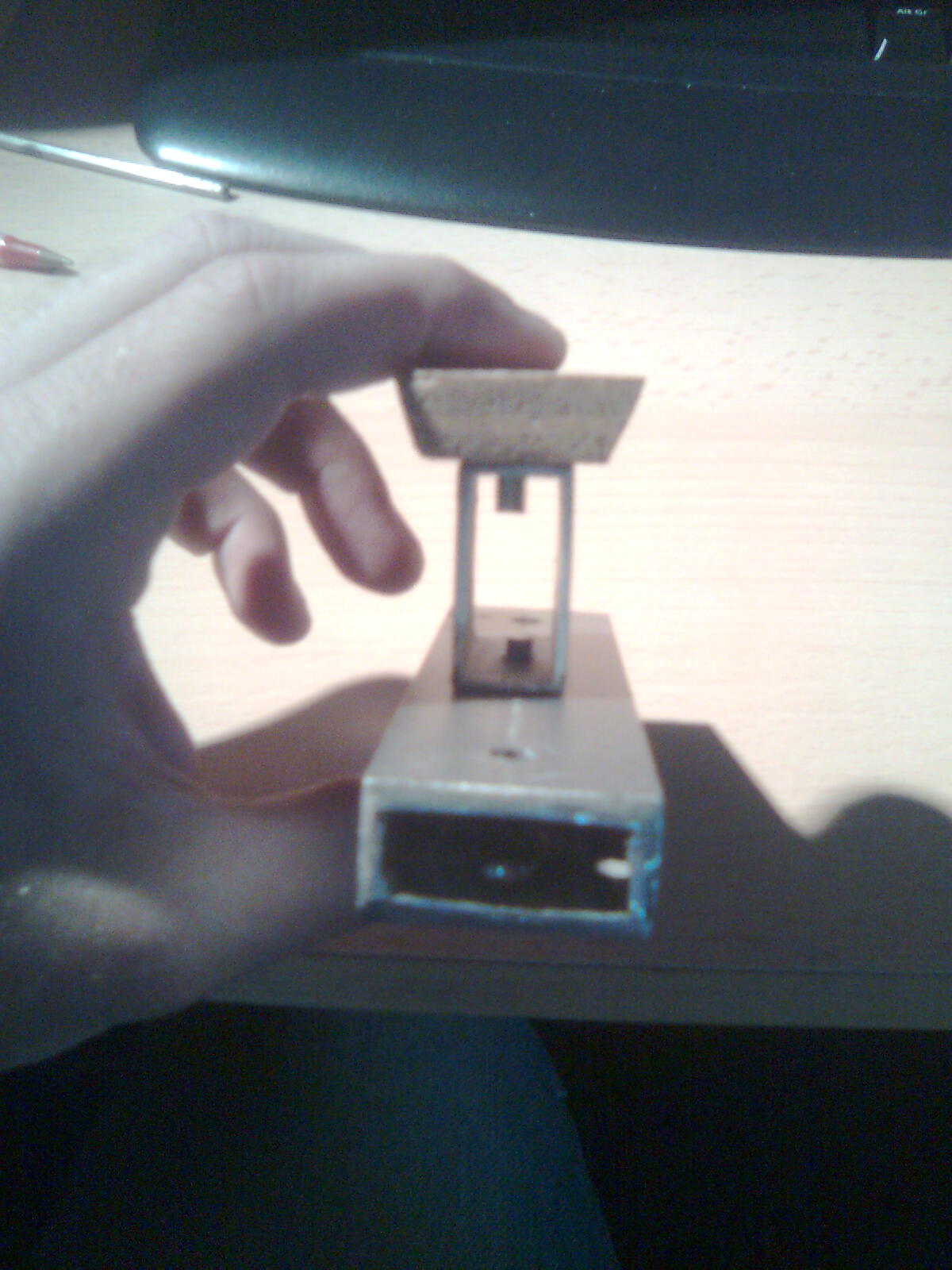

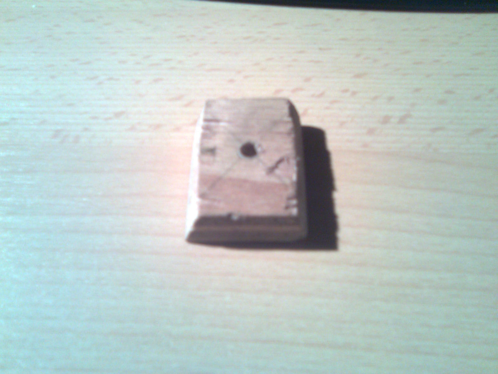

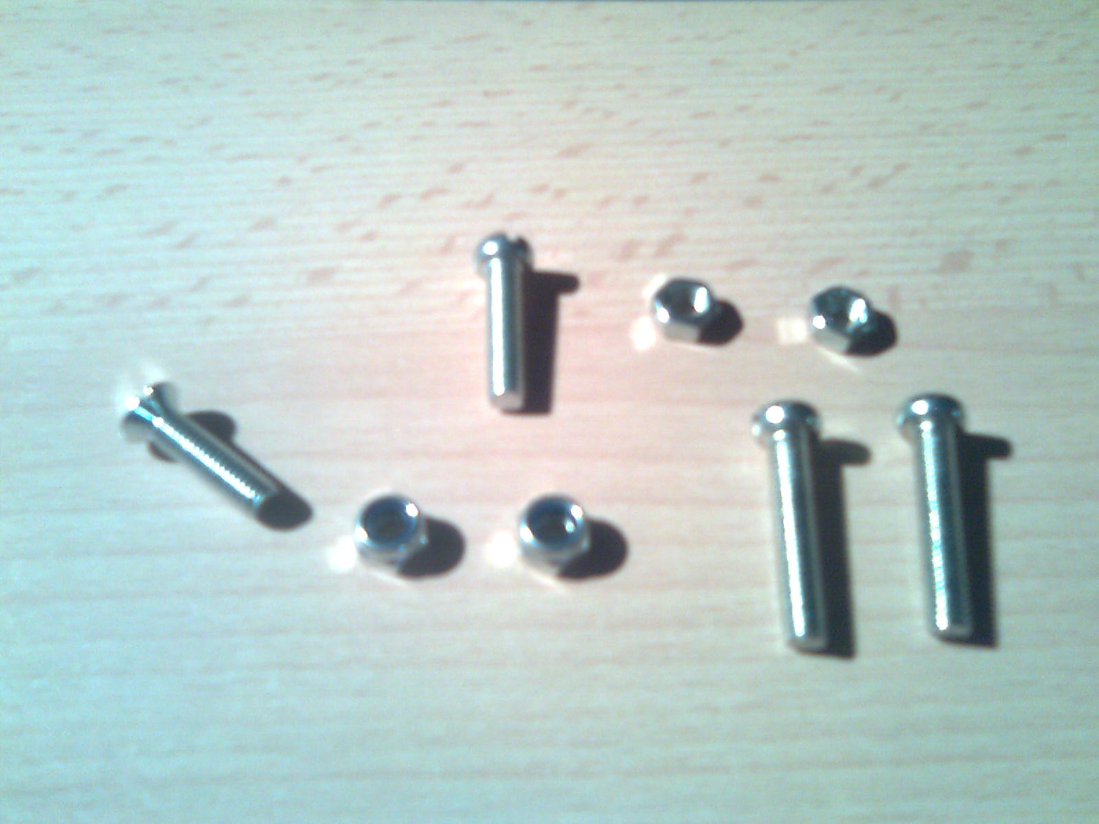

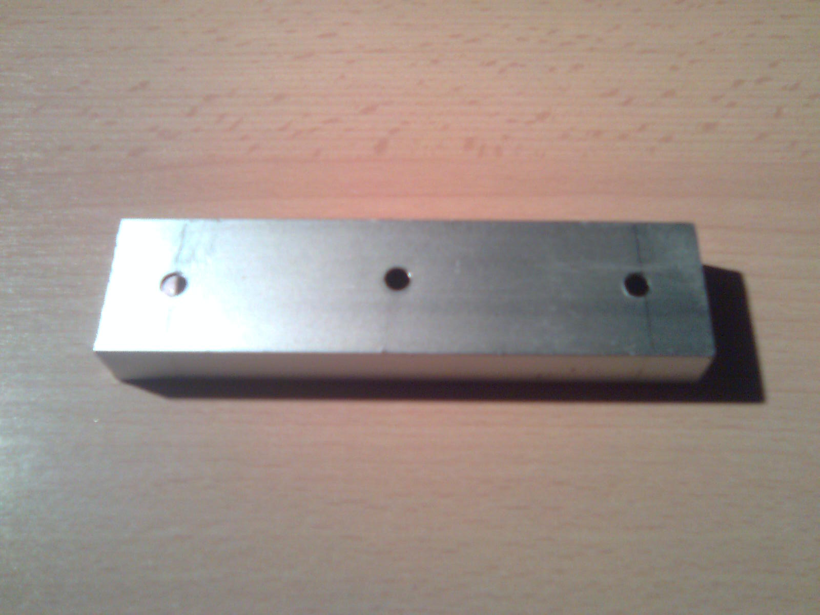

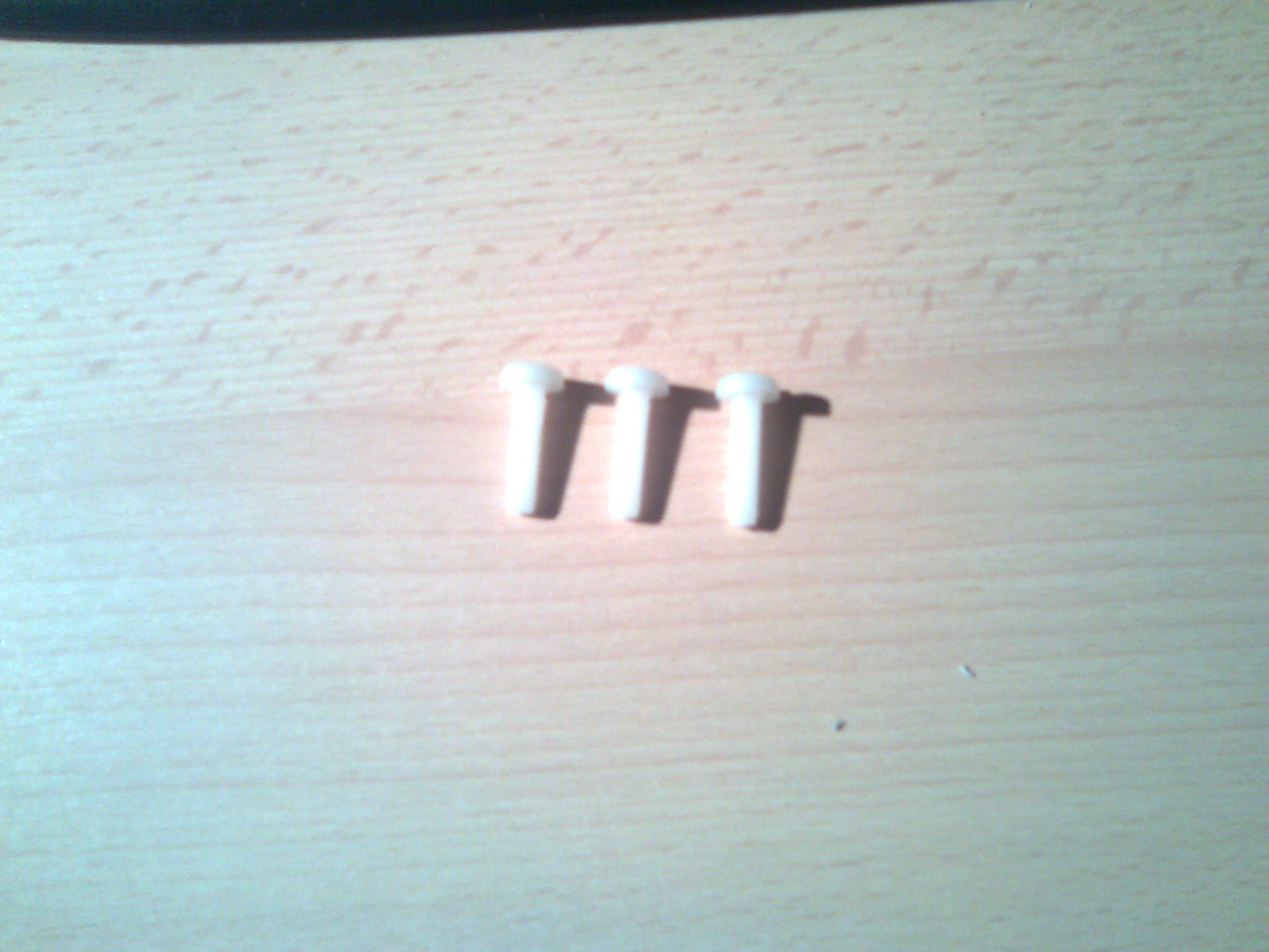

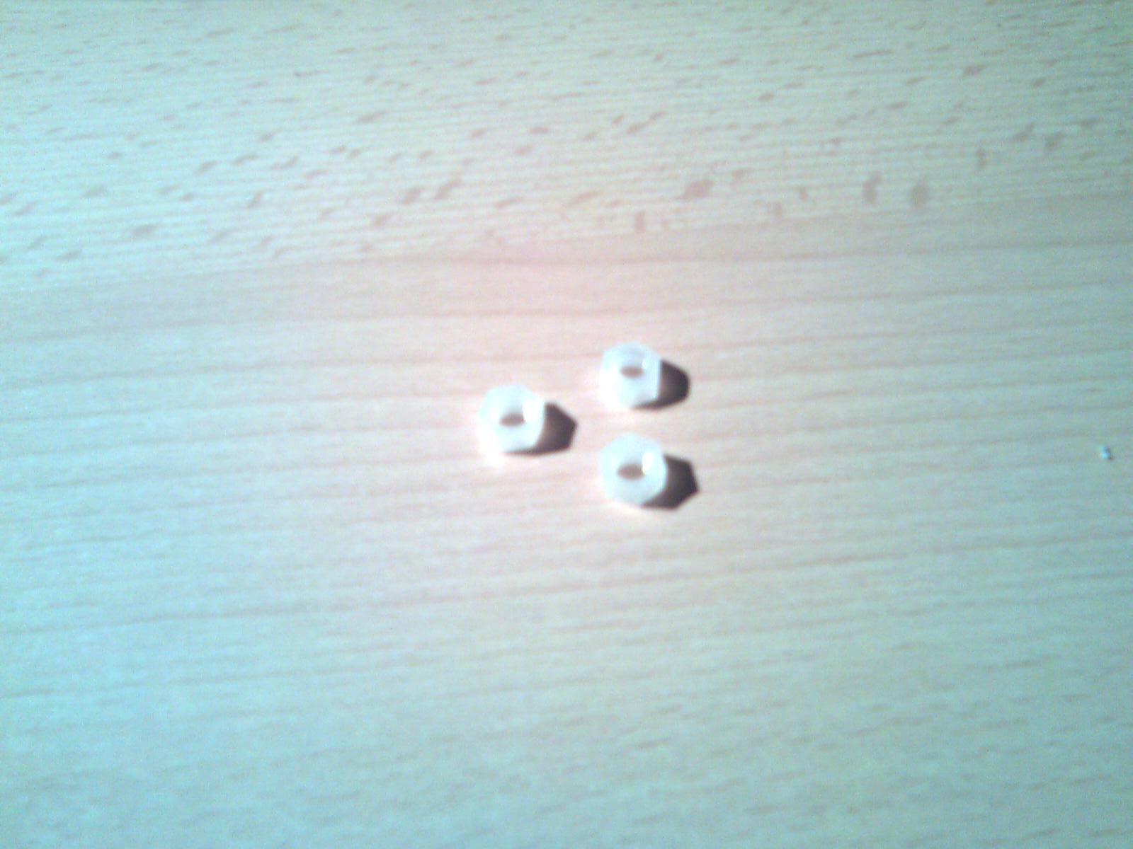

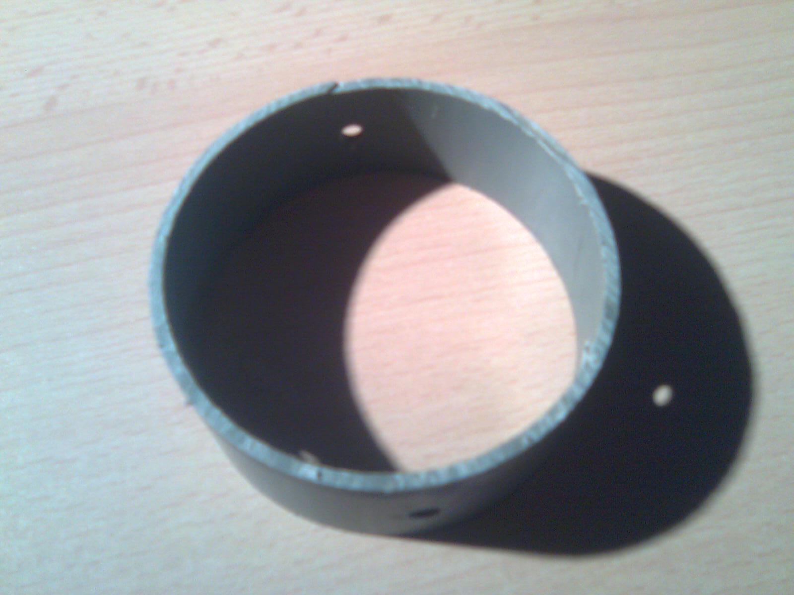

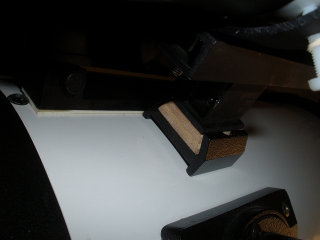

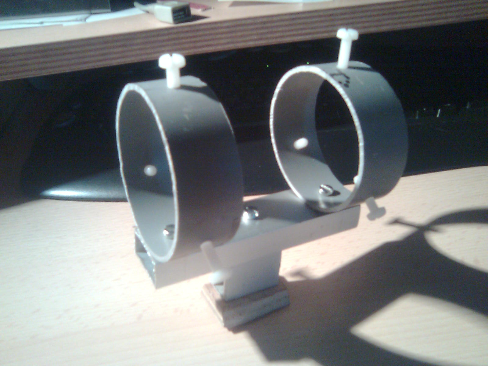

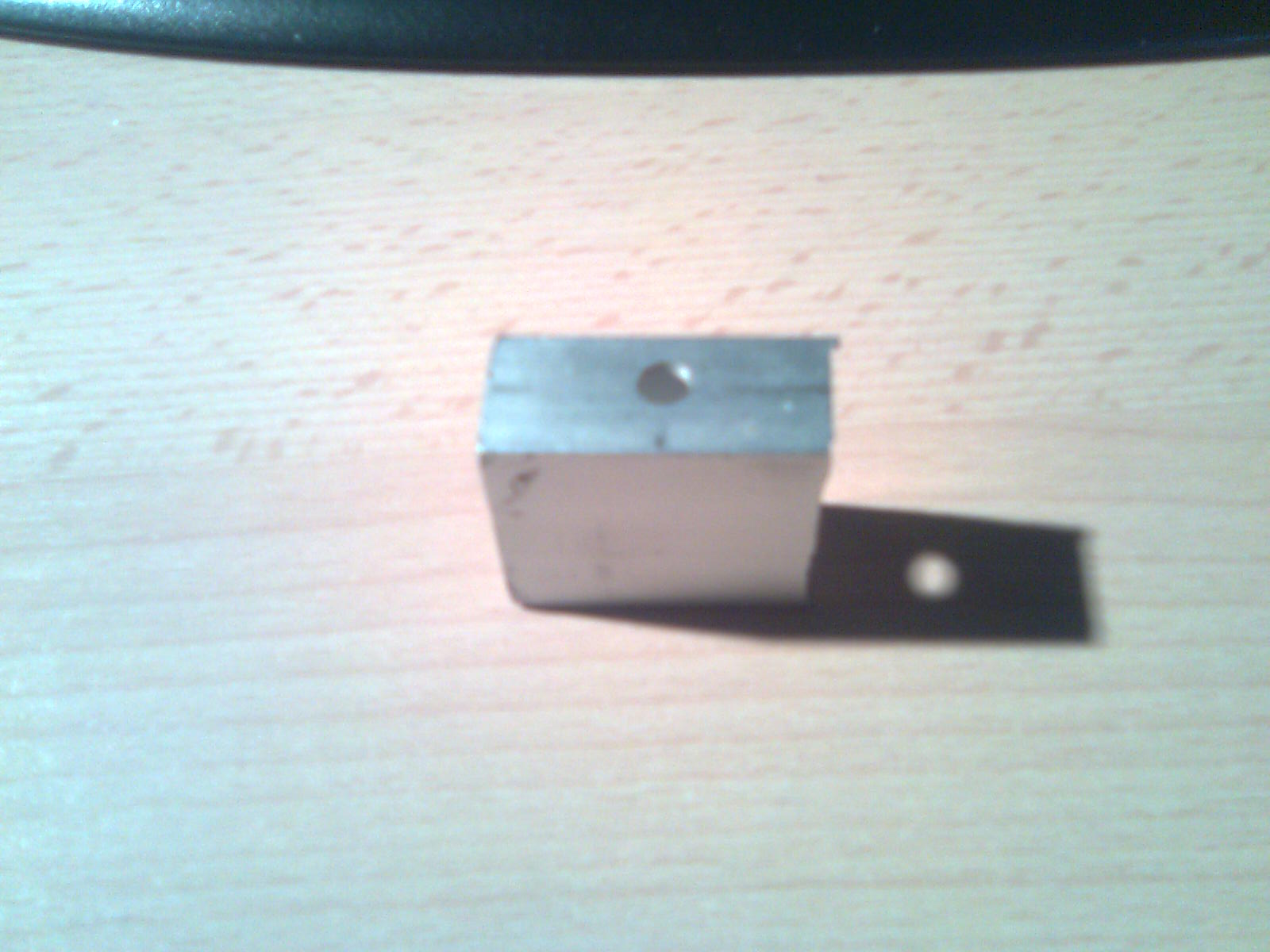

μιας και αρχισαμε σχεδον ολοι μας να κανουμε οδηγηση με τον ερευνητη 9χ50 χαρις στον Αγγελο αποφασισα να φτιαξω οδηγητικα δαχτυλιδια μιας και η αρχικη βαση του ερευνητη δεν ειχε πολυ χωρο για να κινηθει ο ερευνητης. τα υλικα που χρησιμοποιησα ειναι σωληνας φ75 (75 χιλιοστα διαμετρο και μηκος 30χιλ. ) 6 πλαστικες βιδες Μ5 (τις βρηκα στον φανο, Σολωμου 40 πισω απο την Στουρναρα, μαγαζι ηλεκτρονικων εξαρτηματων) τρεις βιδες 5 χιλ. και αντιστοιχα παξιμαδια καθως και μια βιδα 5χιλ. με πλατυ κεφαλι για την βαση. τα πλαστικα δαχτυλιδια τα τρυπισα με ενα τρυπανι 4.8 χιλ και με ενα βιδολογο Μ5 εκανα τις στροφες στους σωληνες και ετσι μπορω να μετακινω τον ερευνητη. εαν δεν βρητε βιδολογο μπορειτε να κολησετε πλαστικα παξιμαδια Μ5 (παλι τα πηρ απο τον φανο) με κολλα για για πλαστικους σωληνες προσοχη στην ποσοτητα μια σταγονα πιστευω ειναι αρκετη. τα δαχτυλιδια αυτα τα βιδωσα σε ενα ενα κοματι αλουμινιο διαστασεων 15χιλ. χ 120χιλ. χ 30χιλ. και εκανα την μια τρυπα στο σημειο που ειναι το αυλακι απο τον ερευνητη για να μπορει να τοποθετηθει οπως την αρχικη βαση και να μην υπαρχει κινδυνος να πεσει σε καθετη θεση του τηλεσκοπιου. για να κανω την καθετη βαση απλα εκοψα ενα αλλο κομματι απο το ιδιο αλουμινιο αλλα με μηκος 35 χιλ. τελος για την βαση που μπαινει στο θυλικο μερος που καθεται στο τηλεσκοπιο ακοψα ενα κομματι κοντρα πλακε μιας και δεν εβρισκα μασιφ σιδερο στις διαστασεις που ηθελα αντιγραφοντας την βαση του αρχικου ερευνητη. επειδη ειναι τραπεζιο το σχημα οι διαστασεις ειναι 31χιλ χ 41 χιλ η μεγαλη βαση, υψος 9χιλ και η μικρη βαση 41χιλ χ 23 χιλ. καλυτερα ομως να κοψετε σε λιγο μεγαλυτερες διαστασεις και με ενα γυαλοχατρο να το φερετε στις διαστσεις ωστε να χωραει να μπει στην βαση στο τηλεσκοπιο. εδω πρεπει να προσεξετε οτι το βιδωμα θα γινει με την βιδα με το πλατυ κεφαλι και θα πρεπει να κανετε μια τρυπα ωστε να το κεφαλι της βιδας στο τελος να μην εξεχει απο το κοντρα πλακε γιατι δεν θα μπαινει στην βαση του τηλεσκοπιου. επειδη ο ερευνητης ειναι εμπροσθοβαρος και θα εχει την ταση να γυρισει η βαση προς τα κατω αναμεσα στο κοντρα πλακε και την αλουμινενια στηριξη εβαλα ενα κομματι λαστιχο και εσφιξα γερα την βιδα. μπορειται να βαλετε εδω και παξιμαδι ασφαλειας αλλα δεν ξερω εαν θα κρατησει. τελος ενα μαυρο βαψιμο και ειμαστε ετοιμοι
συγγνωμη για τισ φωτο ειναι απο το κινητο μου μιας και δεν ειχα διαθεσιμη φωτογραφικη μηχανη οταν εκανα την κατασκευη
ο ερευνητης επανω στο τηλεσκοπιο

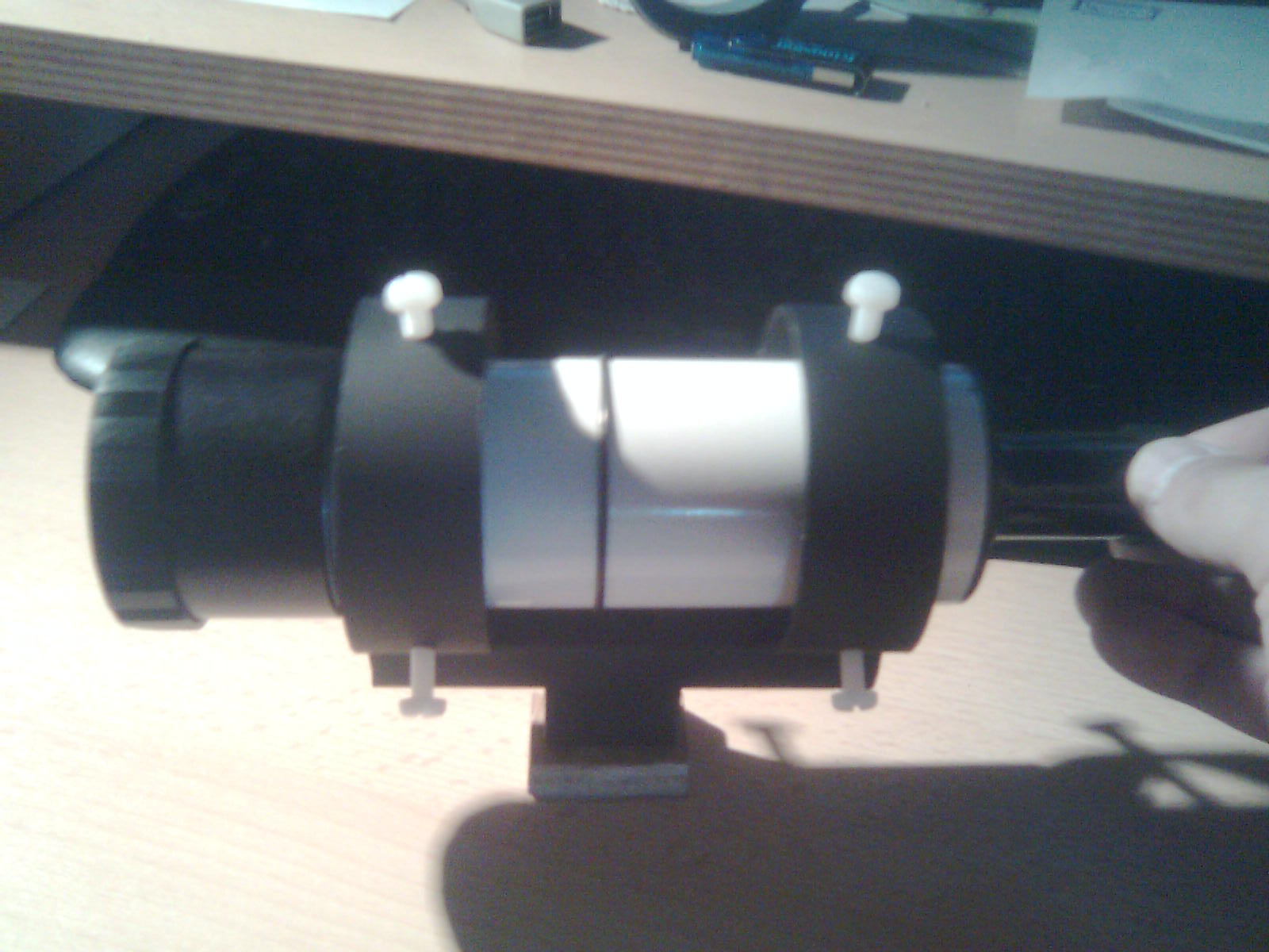

το μαυρο λαστιχο αναμεσα στην βαση και την στηριξη

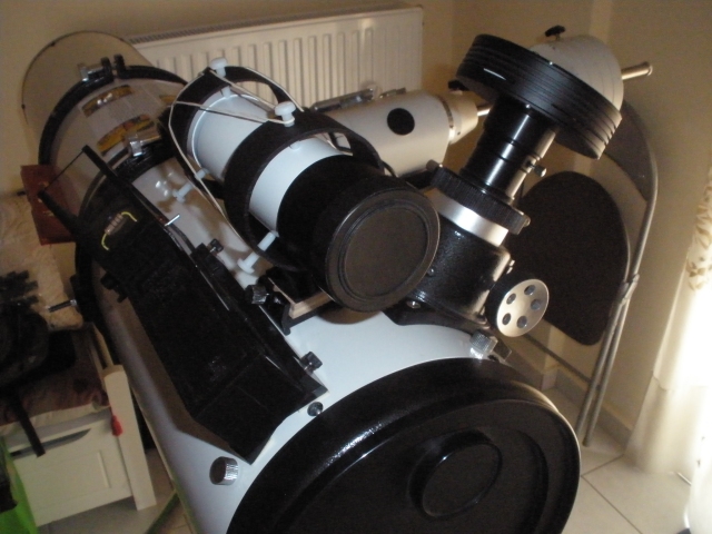

βαμενο μαυρο και με τον ερευνητη επανω
τελικο αποτελεσμα

ξυλινη βαση
διαφορεσ βιδες 5 χιλ.
αλουμινενια στηρηξη
αλουμινενια βαση για δαχτυλιδια
σωληνας φ75
Πλαστικα παξιμαδια Μ5
Πλαστικες βιδες Μ5
