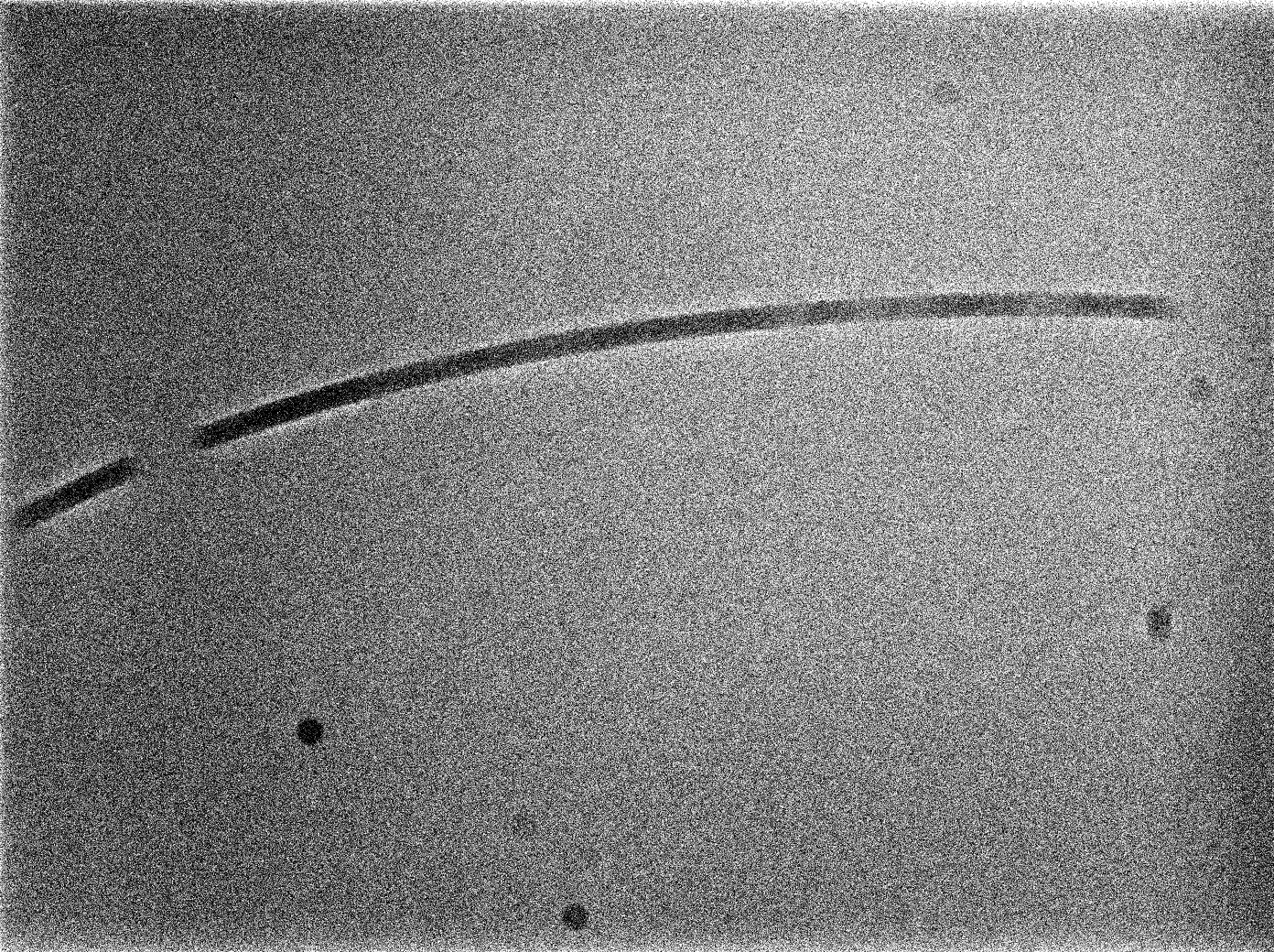

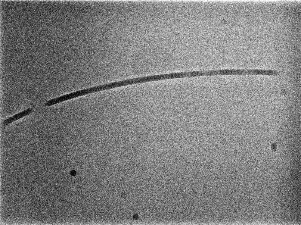

Να ρωτήσω κι εγώ πώς καθαρίζουμε το γυαλί μπροστά απ'το chip της QHY 5?
Χρειάζεται ειδική μεταχείριση ή απλώς με το υγρό της Baader και μια μπατονέτα?
Ευχαριστώ.
Άγγελος Μακρής
www.aggelosmakris.com
www.facebook.com/aggelosmakrisnightscapes
www.instagram.com/aggelos_makris
Στην καινουργια καμερα (το τοπικ το ειχα ανοιξει για την παλια Q285M που δεν ανοιγε) εκανα περιπου αυτο που λες Αγγελε, μετα και απο προτροπη του κατασκευαστη. Μονο προσεξε οι "μπατονετες" δεν ειναι οι συνηθισμενες, αλλα ειδικες με καθαρο μπαμπακι, και να μην βαλεις πιεση. Δεν υπαρχουν επιστρωσεις - απο οσο ξερω - για να χαλασεις, αλλα πρεπει παση θυσια να αποφυγεις το γρατζουνισμα και να αφησεις υπολείμματα. Αληθεια, γιατι πρεπει να καθαρισεις την QHY5 ; σαν κυρία καμερα την χρησιμοποιείς ; Γιατι σαν οδηγητικη δεν νομιζω οτι πειραζει να μην το κανεις.
Σαν οδηγητική την έχω, απλώς κάποια στιγμή που είχα προσπαθήσει πλανητική με το C11 φάνηκε ΠΟΛΥ βρώμικη και απ'όσο την είδα υπάρχουν κόκκοι στο γυαλί.

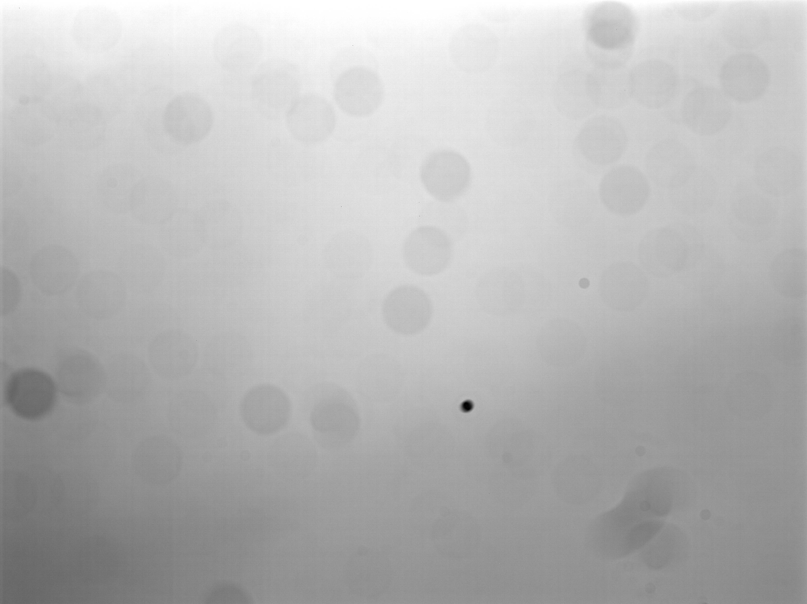

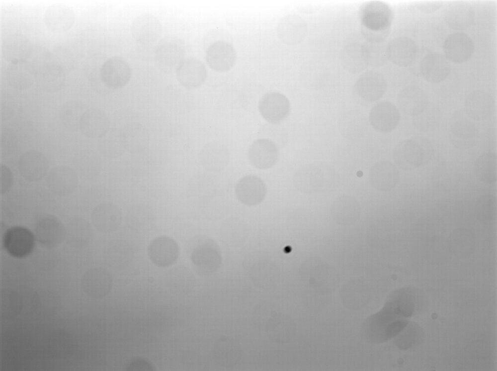

Παιδιά νομίζω ότι οι κατασκευαστές είναι λίγο υπερβολικοί, περί στεγανού θαλάμου κλπ. Εγώ είχα εδώ και ένα χρόνο και κάνα χρόνο μια πολύ ενοχλητική έντονη κουκκίδα - αυτή που φαίνεται στο παρακάτω φλατ, η οποία πολλές φορές δεν έφευγε 100% με τα Flat. Τελικά το καλοκαίρι αποφάσισα και άνοιξα τον θάλαμο. Αφού φύσηξα το ccd το πέρασα απαλά με μία μπατονέτα και στην συνέχεια το ξαναφύσηξα κρατώντας το προς τα κάτω ! Η όλη διαδικασία κράτησε 10 λεπτά και άψογο το αποτέλεσμα. Αυτό που χρειάζεται μόνο είναι η εργασία να γίνει σε κλειστό χώρο χωρίς υγρασία.
Επίσης ο κατασκευαστής έλεγε να μην αφήνουμε την κάμερα πάνω στο τηλεσκόπιο για μεγάλο χρονικό διάστημα, και να την βάζουμε σε ειδικό βαλιτσάκι με μηχανή απορρόφησης υγρασίας και κάτι άλλα τέτοια. Την κάμερα φυσικά - όπως και οι περισσότεροι που την έχουν - την έχω μόνιμα εδώ και 2 χρόνια πάνω στο τηλεσκόπιο χωρίς να έχει παρουσιάσει κανένα πρόβλημα !
