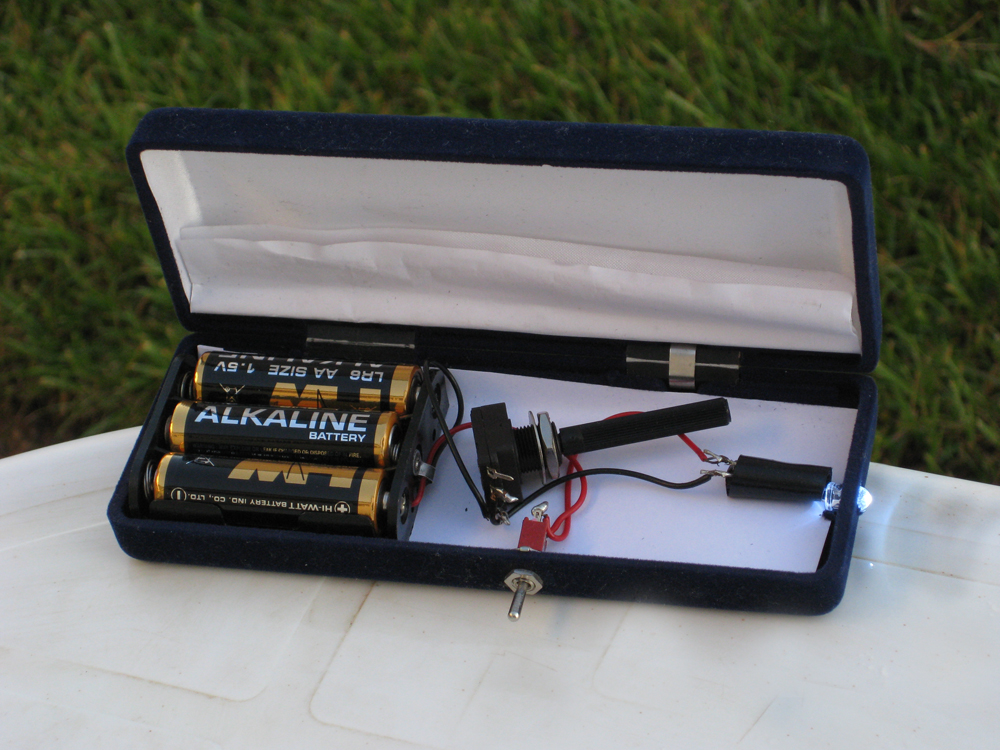

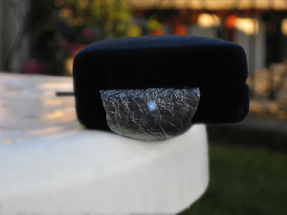

KonstantinosM Δημοσιεύτηκε Μάιος 26, 2010 Δημοσιεύτηκε Μάιος 26, 2010 Μπορείς να φτιάξεις πρόχειρα μια απλή κατασκευή και αν δεις ότι σε εξυπηρετεί και θέλεις κάτι καλύτερο, τα 25 $ δεν είναι μεγάλο κόστος. Χρησιμοποίησα : 1 θήκη μπαταριών1 διακόπτη1 led λευκό1 ποτενσιόμετρο για το λεντάκι. 1 αλουμινόχαρτο Και επειδή έπρεπε κάπου να μπουν, τα ταίριαξα πρόχειρα σε ένα κουτί από στυλό. Κόστος κάτω από 4 ευρώ. Τα σημεία που πρέπει να προσέξεις είναι: - Τα αλουμινόχαρτο το χρησιμοποιούμε για να καλύψει το led που βγάζει πολύ μεγάλη σφαίρα φωτός.Χρησιμοποίησε αλουμινόχαρτο και όχι χαρτόνι για να καλύψεις το led, γιατί στο χαρτόνι δεν μπορείς να κάνεις πολύ μικρή τρύπα. Επίσης το τσαλάκωμα του αλουμινόχαρτου βοηθά στη σωστή τοποθέτηση πάνω στο led.- Με την πιο λεπτή βελόνα που έχεις, (σύριγγα ίσως) κάνε μια ΕΛΑΧΙΣΤΗ τρυπούλα στο αλουμινόχαρτο πάνω ακριβώς από το led. Πρέπει να είναι όσο το δυνατόν πιο μικρή. Ίσα να την διακρίνεις. Όσο πιο μικρή τόσο μεγαλύτερη επιτυχία θα έχεις και τόσο πιο κοντά σου, θα τοποθετείς τα τεχνητό αστέρι σου, με όριο το κοντινότερο σημείο εστίασης του τηλεσκοπίου σου. - Το μεγαλύτερο πρόβλημα ίσως, είναι το ότι πρέπει να τοποθετήσεις το τεχνητό αστέρι σε κάποια απόσταση από εσένα για να μην είναι θολό το είδωλο από την αρχή. Βρες ένα σημείο που δεν φυσάει για να μην κουνάει όλη την κατασκευή σου. Εγώ για τηλεσκόπιο 8" το τοποθετώ περίπου 30 - 40 μέτρα μακρυά. Αυτό καταλαβαίνεις είναι ένα θέμα στην αρχή με το πήγαινε- έλα για να κάνεις σωστά το μέγεθος της τρύπας. ( Ποίος είπε ότι με την αστρονομία δεν βελτιώνεται η φυσική μας κατάσταση; ) - Το τεχνητό αστέρι δεν χρειάζεται να είναι κεντραρισμένο ακριβώς στο τηλεσκόπιο. Στο περίπου. Αν το φτιάξεις, καλή διασκέδαση! Αν το δοκιμάσεις από το σπίτι σου, βρες και μια καλή δικαιολογία για να εξηγήσεις εύκολα στον γείτονα τι είναι αυτό που βάζεις έξω από το σπίτι του. φιλικά Φιλικά - Ντίνος Μακρόπουλος *Όλα τα ταξίδια κάποια μέρα θα τελειώσουν. Βρες το σύμπαν μέσα σου και μπορείς να ταξιδεύεις για πάντα*.Prem Rawat

KonstantinosM Δημοσιεύτηκε Μάιος 26, 2010 Δημοσιεύτηκε Μάιος 26, 2010 Το κόλπο με το αλουμινόχαρτο είναι να το ακουμπήσεις πρώτα καλά πάνω στο led, να βλέπεις το στρογγυλό σχήμα του led από κάτω του και μετά με την μύτη της βελόνας ακουμπάς για μια στιγμή το κέντρο στο led. Έτσι γίνεται μια πολύ μικρή τρύπα. Η διάμετρός της εξαρτάται από το πόσο δύναμη θα βάλεις στην πίεση. Δηλαδή ξεκινά από σχεδόν αδιόρατη. Θέλει λεπτή βελόνα.Δοκίμασέ το. Επίσης για εμένα το τεχνητό αστέρι είναι ιδανικό για νεφοσκεπείς βραδιές που ασχολούμαι με την ρύθμιση του εξοπλισμού. Η τελική ρύθμιση πρέπει να γίνει έτσι και αλλιώς με καθαρό ουρανό και αληθινό αστέρι λίγο πριν την παρατήρηση. Φιλικά - Ντίνος Μακρόπουλος *Όλα τα ταξίδια κάποια μέρα θα τελειώσουν. Βρες το σύμπαν μέσα σου και μπορείς να ταξιδεύεις για πάντα*.Prem Rawat
kookoo_gr Δημοσιεύτηκε Μάιος 27, 2010 Συγγραφέας Δημοσιεύτηκε Μάιος 27, 2010 ενδιαφερουσα κατασκευη. η αντισταση τι τιμη εχει, το λεντ ειναι ασπρου χρωματος ή ειναι ισχυος; μετρησα το παχος μιας κοινης καρφιτσας και μιας βελονας για ραψιμο και ειναι 600μm ενω η μυτη ειναι κοντα στα 150μm Φιλικά Κώστας http://www.astrobin.com/users/kookoo_gr/
KonstantinosM Δημοσιεύτηκε Μάιος 27, 2010 Δημοσιεύτηκε Μάιος 27, 2010 Δεν υπάρχει αντίσταση. Δεν χρειάζεται νομίζω γιατί αν θυμάμαι καλά μπορούσα να δώσω μέχρι 5V . Το χρώμα είναι άσπρο ψυχρό προς μπλε. Ταιριάζει όμορφα στο μάτι με ένα αληθινό αστέρι. Είναι κανονικό led μικρής ισχύος. Χαίρομαι που το μέτρησες ( αλήθεια, με τι όργανο το μέτρησες; ). Αν η απλή βελόνα είναι 150 στην μύτη, άρα λεπτότερες βελόνες θα δώσουν μικρότερης διαμέτρου τρύπα σωστά; Φιλικά - Ντίνος Μακρόπουλος *Όλα τα ταξίδια κάποια μέρα θα τελειώσουν. Βρες το σύμπαν μέσα σου και μπορείς να ταξιδεύεις για πάντα*.Prem Rawat

ziorange Δημοσιεύτηκε Μάιος 27, 2010 Δημοσιεύτηκε Μάιος 27, 2010 πίσω από led θέλει πάντα αντίσταση! Στην περίπτωση σου όμως απ΄ότι βλέπω έχεις βάλει ποτεσιόμετρο οπότε είσαι ok! http://www.astrobin.com/users/ziorange/http://www.athens-weather.eu Παναγιώτης Ζιώγας
kookoo_gr Δημοσιεύτηκε Μάιος 27, 2010 Συγγραφέας Δημοσιεύτηκε Μάιος 27, 2010 το ξερω οτι θελει αντισταση απλα με ενδιαφερει η τιμη του ποτενσιομετρου Φιλικά Κώστας http://www.astrobin.com/users/kookoo_gr/
