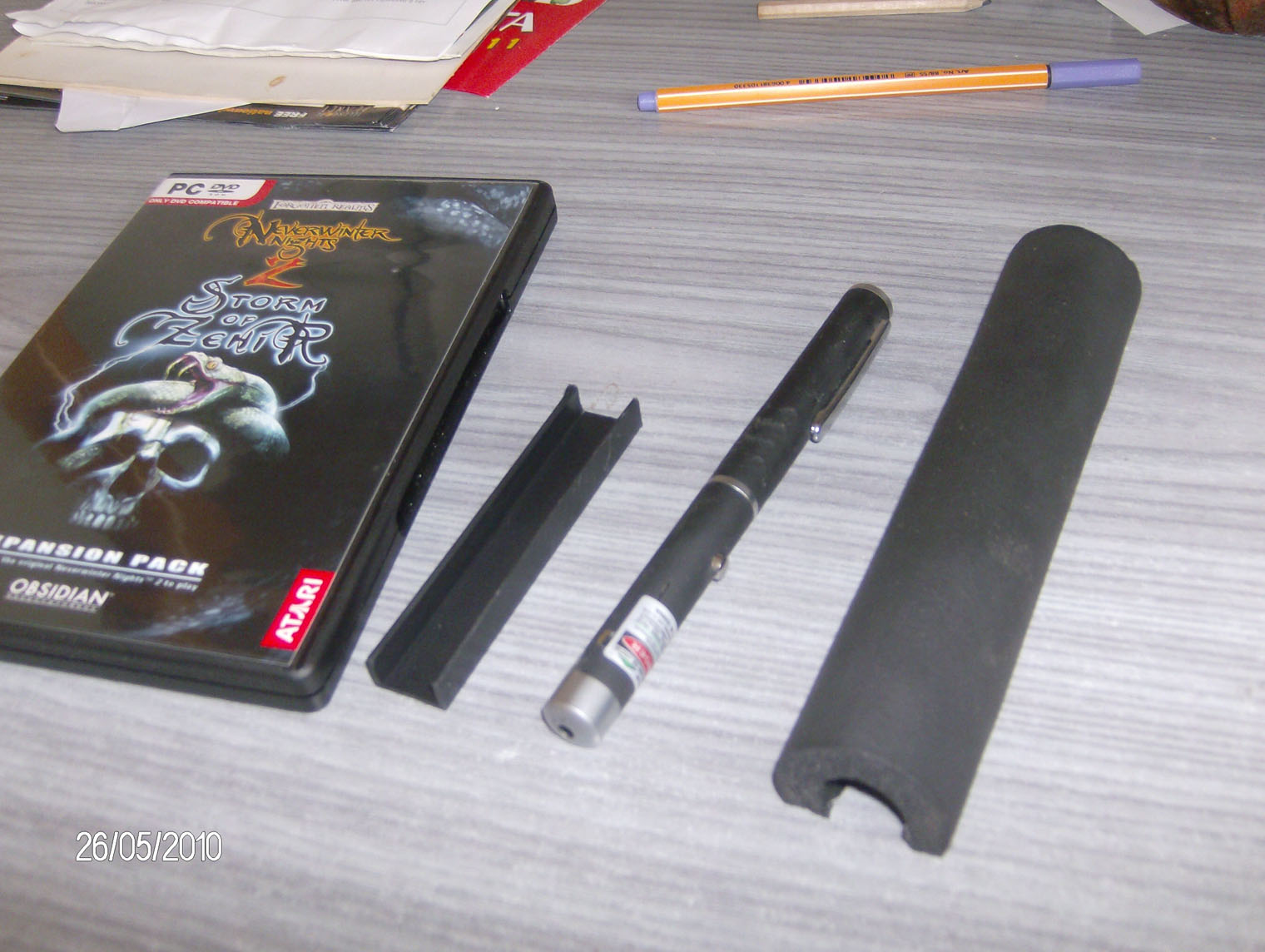

Έκανα μια μικρή κατασκευή για να στερεώσω αφ'ενός το laser στο τηλεσκόπιο και αφ'ετέρου να το διατηρώ σε μια σταθερή θερμοκρασία γιατί ως γνωστόν με το κρύο "πέφτουν" οι μπαταρίες.Τα υλικά είναι λίγα απλά και φτηνά (έως τσάμπα).
1.Το μαύρο πλαστικό Π είναι η βάση του laser.Το έκοψα από τελάρο φρούτων μιας χρήσης - θα βρείτε άφθονα πεταμένα σε μπακάλικα,σούπερ μάρκετ.Το συγκεκριμένο χωράει το laser ακριβώς και λιιιγο ακόμα στριμωχτά ώστε να μένει σταθερό σε όποια θέση το ρυθμίσω.
2.Το μαύρο στρογγυλό είναι αρμαφλέξ που μονώνουν οι υδραυλικοί τις σωλήνες θερμοσιφώνων,καλοριφέρ κλπ και κόπηκε στο μήκος του laser για να το καλύπτει πλήρως.Κόστος ελάχιστο (μου το χαρίσανε στο κατάστημα!).

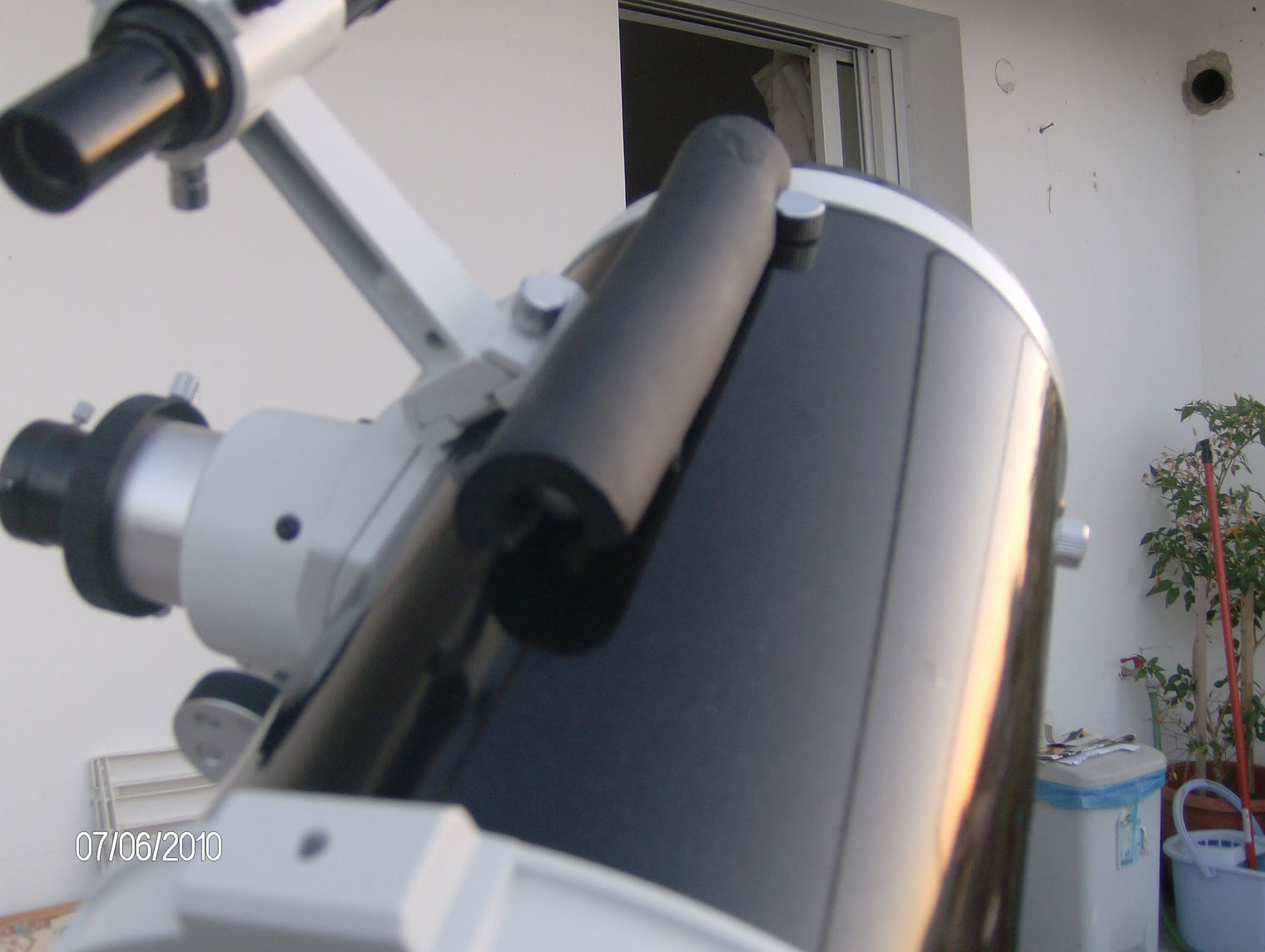

Στριμώχνουμε το laser μέσα στο Π.Βάζουμε κόλλα UHU (απλή όχι εποξικές κ.ά. γιατί το αρμαφλέξ είναι πορώδες-σφουγγάρι) στις δύο ΕΞΩ αντικρυστές πλευρές του Π,όχι στην κάτω.Περνάμε το Π στο σφουγγάρι ώσπου να μπεί εντελώς μέσα και να εξισωθούν οι άκρες του laser.Τοποθετούμε ένα βαρύ αντικείμενο (μια εγκυκλοπαίδεια 1 κιλό) επάνω ώστε να πιέζει την κόλληση για 1-2 ώρες.Ακολούθως κόβουμε με ένα ξυράφι το αρμαφλέξ από κάτω ώστε να φανερώσουμε τη βάση του Π.

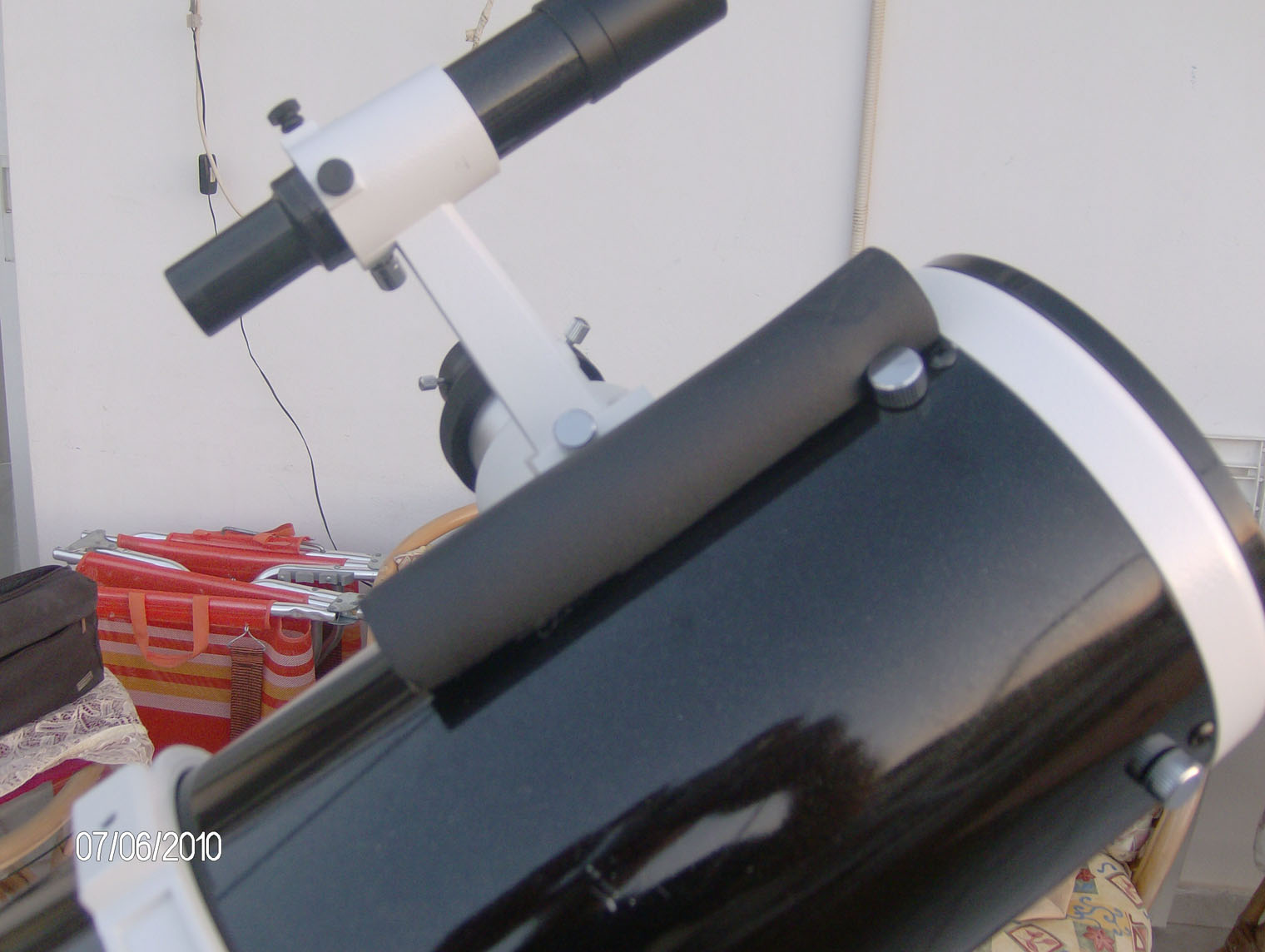

Αυτή πρέπει να είναι λεία και καθαρή γιατί θα τοποθετηθεί επάνω στο τηλεσκόπιό μας.Πώς;Με ταινία διπλής όψεως ή με θερμική σιλικόνη.Προτίμησα τη σιλικόνη γιατί την είχα εύκαιρη.Λίγο στάξιμο με το πιστόλι σε 3 σημεία και αμέσως εφαρμογή στον ΟΤΑ.Αν δεν έχετε πιστόλι,λίγο ζέσταμα με τον αναπτήρα αρκεί.Το μόνο που θέλει προσοχή είναι η τοποθέτηση να γίνει γρήγορα και ευθυγραμμισμένα (γιατί η σιλικόνη στεγνώνει τάχιστα).Για την ευθυγράμμιση καλό είναι τη στιγμή που το τοποθετούμε να πιέζουμε το κουμπί του laser και να έχουμε το μάτι μας στον ερευνητή τον οποίο από νωρίς θα έχουμε σημαδέψει σε ένα τοίχο κάπου μακρυά.Αυτό που μας νοιάζει είναι το δεξιά-αριστερά να συμπέσει με τον ερευνητή.Το πάνω-κάτω το ρεγουλάρουμε αργότερα πειράζοντας-σπρώχνοντας το στυλό(laser) με ένα κατσαβιδάκι.Δεν είναι καθόλου δύσκολο να καταφέρετε την πράσινη κουκίδα να ταυτιστεί με το σταυρόνημα.
Υ.Γ. Εννοείται πως η χρήση του laser είναι μόνο για δική μας βοήθεια και πρέπει να το αποσυνδέουμε όταν παρατηρούμε παρέα με άλλα φιλαράκια αστροφωτογράφους και μη. :)

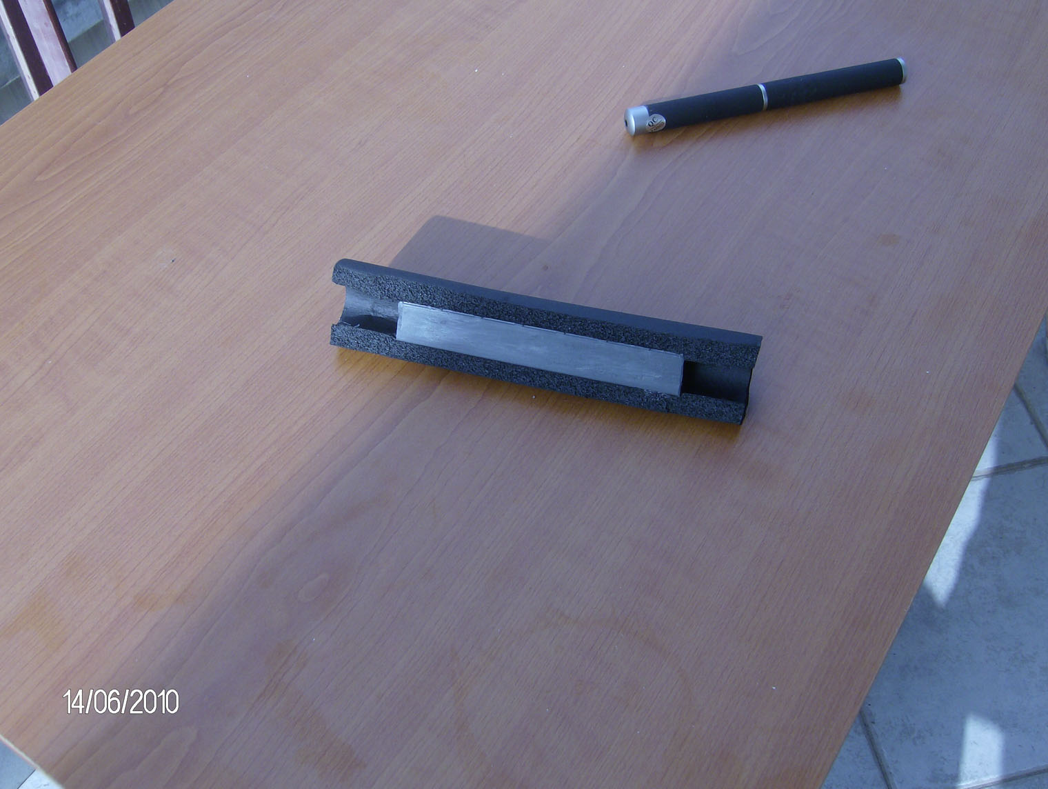

Τα υλικά(εδώ είναι ήδη κομμένο το αρμαφλέξ)
Έτοιμο
