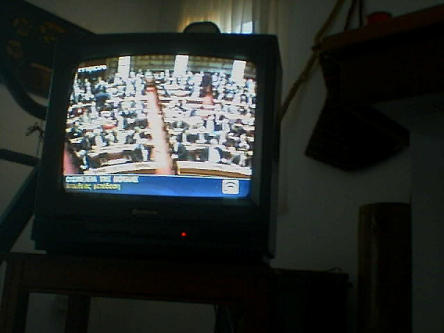

pilot Δημοσιεύτηκε Ιούλιος 3, 2010 Συγγραφέας Δημοσιεύτηκε Ιούλιος 3, 2010 ααα μην ξεχασω παιξε και με την ρυθμιση full auto exposure απο την επιλογη camera properties. σε μακρυνο στοχο ενερηοποισε την και απενεργοποισε την. οταν την απενεργοποιησεις εννοειται πως θα παιξεις εσυ με τις ρυθμισης εκθεσης φωτειτνωοτητα κτλ. EDIT επισης δοκιμασε να επαναφερεςι τις εργοστασιακες ρυθμισεις της καμερας Να ενα παραδειγμα κακης ποιοτητας εικονας που εχω....δες την λεπτομερεια στα γραμματα η γενικα.ΑΝΑΛΥΣΗ 640Χ480 Νικος Π.
kookoo_gr Δημοσιεύτηκε Ιούλιος 3, 2010 Δημοσιεύτηκε Ιούλιος 3, 2010 η εικονα μου φαινεται ενταξει. οι γραμμες στην τηλεοραση μπορει να εχει να κανει με την σαρωση που κανει η τηλεοραση. εαν θες να δοκιμασεις να δεις τα τελικα αποτελεσματα, εφοσον εχεις τον καταληλο ανταπτορα, βαλε την καμερα στο τηλεσκοπιο σου και δοκιμασε να τραβηξεις ενα βιντεο ενος πλανητη Σεληνη, δια, κρονο και μετα με το registax να κανεις επεξεργασια. εχοντας πεοραματιστει καο εγω με την δικη μου καμερα σε επιγειους στοχους αλλα μεσω του τηλεσκοπιου μου δεν ειχα μεγαλες διαφορες. βεβαια μπορει να κανω λαθος αλλα οπως τα βλεπω δεν δειχνει να εχει καποιο ιδιαιτερο προβλημα Φιλικά Κώστας http://www.astrobin.com/users/kookoo_gr/

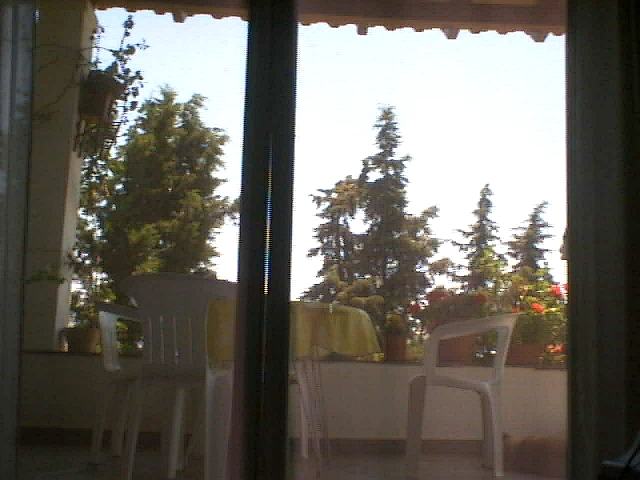

pilot Δημοσιεύτηκε Ιούλιος 4, 2010 Συγγραφέας Δημοσιεύτηκε Ιούλιος 4, 2010 Καλημερα Νικο !Εχεις πειραματιστει με ολες τις ρυθμισεις?ΕΓω οτνα τη δουλευα εβγαζα εντελως το sharpen που εχει . Δοκιμασε λιγο και με το gain.Γενικα αν πειραξεις μια ρυθμιση θα χρειστει να πειραξεις και ολες τις αλλες.Ρυθμισε τα ολα στο manual για αρχη . Καλημερα , ναι τα εχω κανει ολα αυτα , απλα αυτο που εκανα σημερα και αλλαξε την κατασταση ηταν το οτι κατεβασα τα K-Lite codec pack για windows 7 & Windows 7 codec pack. Μετα πηγα σε ενα προγραμμα που εχω αλλα δεν το χρησημοποιω το AmCap v9.20 demo version αλλα το ποιο μου δινει την δυνατοτητα να πειραξω τις ρυθμισεις στο video renderer (μαλλον ειναι αυτο που δινει την τελικη εικονα μεσα απο τις καμερες στον υπολογιστη , και ξετικαρα ολες τις αυτοματες ρυθμισεις που ειχε. Μετα ανοιξα τις ιδιοτητες της καμερας και ανεβασα το frame rate απο 15 σε 60 και μειωσα αρκετα το sharpen οπως μου ειπες.Τα αποτελεσματα ειναι καλυτερα και παραθετω φωτο δειγμα , βεβαια παλι υπαρχουν καποιες γραμμες αλλα πιστευω οτι δεν θα πειραξουν ιδιαιτερα σε ενα αποτελεσμα βιντεοσκοπησης πχ Κρονου ή Δια. Τελος θα ηθελα να πω οτι δυστηχως δεν εμεινα 100% ευχαριστημενος απο την philips(και μαλλον ειμαι ο μονος) αλλα να πω οτι μια πιο φθηνη καμερα που αγορασα απο ενα Αυστριακο μαγαζι απο ιντερνετ , την i-cam tracer ή V-gear που χρησιμοποιει τον ιδιο σενσορα και εχει επισης πιο καθαρη εικονα , μου δουλευει αψογα. Κωστα σε ευχαριστω πολυ που μου εβαλες την ιδεα για codecs και Βολιωτη σε ευχαριστω για την βοηθεια σου μαλλον με λιγο πειραγμα των ιδιοτητων καρτας γραφικων ισως παρω ακομα καλυτερη εικονα. Νικος Π.
