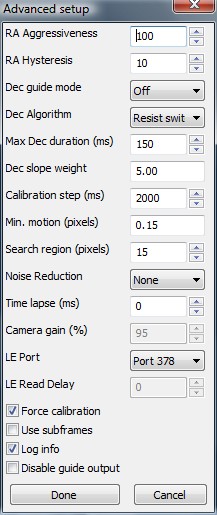

kookoo_gr Δημοσιεύτηκε Ιούλιος 5, 2010 Συγγραφέας Δημοσιεύτηκε Ιούλιος 5, 2010 οι ρυθμισεις του phd οπως τις εχω κανει για τον ερευνητη. αγγελε αν οντως ειναι αυτο που λες καλο θα ηταν να δουμε την βαση μαζι στο παρνωνα, σε ευχαριστω πολυ Φιλικά Κώστας http://www.astrobin.com/users/kookoo_gr/
evansg Δημοσιεύτηκε Ιούλιος 5, 2010 Δημοσιεύτηκε Ιούλιος 5, 2010 To DEC guiding γιατί το έχεις Off? http://celestialpixels.com
kookoo_gr Δημοσιεύτηκε Ιούλιος 5, 2010 Συγγραφέας Δημοσιεύτηκε Ιούλιος 5, 2010 ηταν ετσι default τα μονα που πειραξα ηταν το calibration step και τα log info και force calibration αν και παλιοτερα που μοθ ηταν off το dec guide το γυρισα στο αυτοματο. μαλλον το ξαναγυρισε παλι τωρα που το ανοιξα για να τραβηξω την φωτο χωρις την καμερα Φιλικά Κώστας http://www.astrobin.com/users/kookoo_gr/
evansg Δημοσιεύτηκε Ιούλιος 5, 2010 Δημοσιεύτηκε Ιούλιος 5, 2010 Άνοιξε το DEC guide. Γι αυτό έχεις trail. Λίγο να χάνεις απο πολική ευιθυγράμιση .. εάν δεν διορθώνεις με το PHD θα έχεις trail σίγουρα. Επίσης συστήνω να ρυθμίζεις το PHD με > 1 sec exposures. Εγώ βάζω 1.5. Με 0.5 κυνηγάς το seeing και κάνεις άσκοπες κινήσεις που χαλάνε το τελικό αποτέλεσμα. http://celestialpixels.com
kookoo_gr Δημοσιεύτηκε Ιούλιος 5, 2010 Συγγραφέας Δημοσιεύτηκε Ιούλιος 5, 2010 τωρα που μου το επισημανες το ανοιξα. μου του ειχε απενεργοποιησει και παλιοτερα το phd και ειχα ασχημο trail και στα δυο λεπτα. ισως γι'αυτο προχθες να ειχα παλι ασχημο trail και μου ξεφυγε. θα δουμε αποψε αν δεν εχει αερα Φιλικά Κώστας http://www.astrobin.com/users/kookoo_gr/
planetman Δημοσιεύτηκε Ιούλιος 5, 2010 Δημοσιεύτηκε Ιούλιος 5, 2010 Όντως, αυτή η επιλογή ήταν off κι εμένα στην αρχή που πρωτοεγκατέστησα το πρόγραμμα και μόλις το έβαλα στο auto, όλα πήγαιναν καλά. Μάλλον αυτό είναι. ΠΛΑΝΗΤΑΡΙΟ ΚΡΗΤΗΣ - το κινητό πλανητάριο

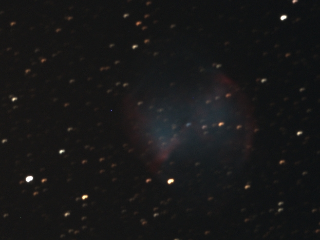

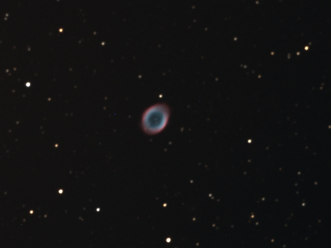

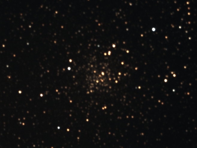

kookoo_gr Δημοσιεύτηκε Ιούλιος 6, 2010 Συγγραφέας Δημοσιεύτηκε Ιούλιος 6, 2010 εχθες τα πραγματα ηταν καλυτερα για δυο λογους που εντοπισα. 1) την τελευταια φορα ειχα πειραξει την εστιαση απο τον ερευνητη και τα αστερια που εβλεπε το phd δεν ηταν και τελεια οποτε μολις εφτιαξα αυτο βελτιωθηκε και ο αριθμος και η ποιοτητα των αστεριων που εβλεπα 2) διαβαζοντας το κειμενο της αστροφωτογραφισης για τον παρνωνα πειραματιστικα με μεγαλους χρονους οδηγησης. αφου εκανα και drift align επερνα πρωτα φωτο χωρις οδηγηση να δω σε ποσο χρονο φωτογραφισης εμφανιζετε trail. μερχι τα δυο λεπτα δεν ειχα κανενα προβλημα. οποτε ανεβασα τους χρονους και διαπιστωσα οτι στα 4.5 sec εχω καλα αποτελεσματα. τραβηξα μερικες φωτο απο στοχους στην περιοχη του καλοκαιρινου τριγωνου για 5 λεπτα και ημουν αρκετα ικανοποιημενος. υπερχε trail ακομα σε αρκετες ληψεις αλλα για να το εξαφανισω σε καθε διαφορετικο στοχο επρεπε να παιζω με τους χρονους οδηγησης και ηταν απο 3.5 εως 4.5 sec. ανεβαζω μερικες φωτο απο τους στοχους αυτους, ο καθενας ειναι 5 λεπτα. για τα υπολοιπα τα λεμε στον παρνωνα την παρασκευη αν και πιστευω θα με καταλαβετε οταν καποιος θα αρχισει να ριχνει καντηλια επειδη δεν του βγαινει η οδηγηση Φιλικά Κώστας http://www.astrobin.com/users/kookoo_gr/
evansg Δημοσιεύτηκε Ιούλιος 6, 2010 Δημοσιεύτηκε Ιούλιος 6, 2010 Μου φαίνεται πολύ περίεργο να έχεις τόοσο μεγάλες αποκλίσεις στην οδήγηση. Κάτι άλλο είναι.. θα το δούμε και στον Πάρνωνα απο κοντά http://celestialpixels.com
