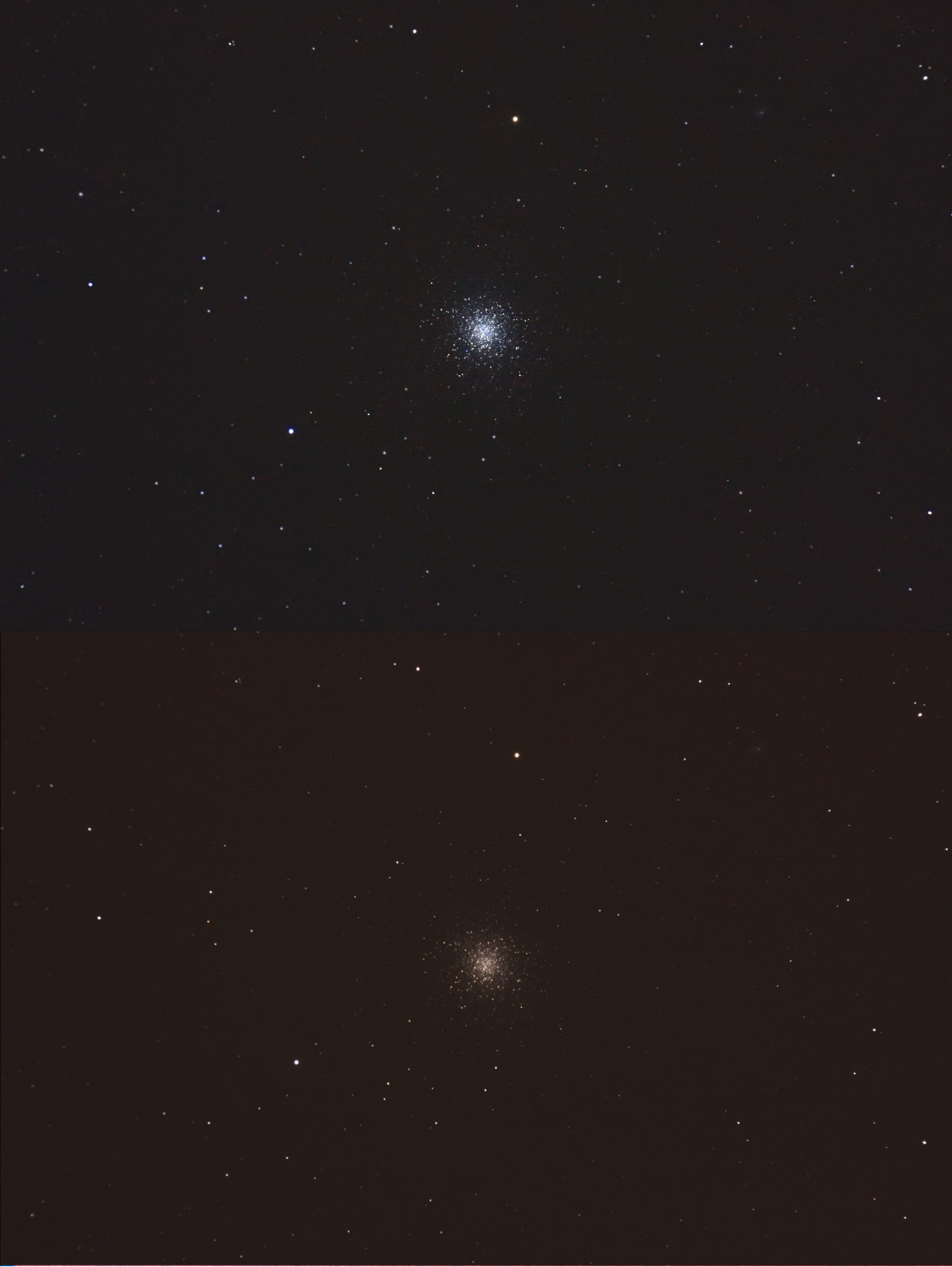

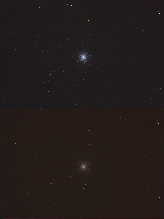

Bi2L Δημοσιεύτηκε Ιούλιος 6, 2010 Δημοσιεύτηκε Ιούλιος 6, 2010 Εχω ενα προβλημα... γιατι μου εμφανιζονται με αλλα χρωματα στο "Windows Photo Gallery" και με αλλα χρωμα στο Deepskystacker ;;; Μπορει να κανω εγω κατι λαθος στις ρυθμισεις του Deepskystacker, αλλα τι λαθος;;Καμια ιδεα;; Στην φωτο βλέπεται πως ειναι η μια λήψη μου στο WinPhoto Gallery (πανω) και τι αποτελεσμα μου βγαζει το Deepskystacker (κατω). (το ιδιο προβλημα εχω και με το Μ57 που ανεβασα πριν Στο Photoshop(cs3) πως μπορω να επεξαργαστω τα αρχεια .CR2 ; ουτε με το PhotoImpact μπορω, καμια ιδεα;; Βασίλης ΜεταλληνόςOO 16 1600 f4ΟΟ 12.5 1525 f4.8 NEQ6TOA130 1000 f7.7 ΕΜ200ED80 600 f7.5, Vixen9x63Canon eos 6D, Sony a7s2, Wat120n+,Asi1202009年7月22號日食 - 2017 Aug 21www.metallinos.net
Aggelos Kechagias Δημοσιεύτηκε Ιούλιος 6, 2010 Δημοσιεύτηκε Ιούλιος 6, 2010 βασιλη για κατεβασε αυτο http://download.adobe.com/pub/adobe/photoshop/cameraraw/win/4.x/Camera_Raw_4_5.zipκαι πεσμου αν ανοιγει τωρα τα raw. http://pegasusastro.com/
Bi2L Δημοσιεύτηκε Ιούλιος 6, 2010 Συγγραφέας Δημοσιεύτηκε Ιούλιος 6, 2010 Ωραίος ο Άγγελος Μια χαρα δουλεύει, σε ευχαριστώ!! Αντε ωρα να μάθουμε πως στακαρουμε τις φώτο Βασίλης ΜεταλληνόςOO 16 1600 f4ΟΟ 12.5 1525 f4.8 NEQ6TOA130 1000 f7.7 ΕΜ200ED80 600 f7.5, Vixen9x63Canon eos 6D, Sony a7s2, Wat120n+,Asi1202009年7月22號日食 - 2017 Aug 21www.metallinos.net
Aggelos Kechagias Δημοσιεύτηκε Ιούλιος 6, 2010 Δημοσιεύτηκε Ιούλιος 6, 2010 Στο dss πατας επανω αριστερα ..1.Open picture files και επιλεγεις τα καρε σου.2.Τα τικαρεις.3.Aν εχεις calibration frames τα βαζεις με την σειρα που σου εχει.4.Tα τικαρεις επισης.5.Πατας πιο κατω το register checked pictures.6.Πατας στο recommended settings και εκει σου προτεινει συμφωνα με αυτα που βλεπει οτι του εχεις βαλει την καλυτερη δυνατη λυση για το stack σου.7.Πατας οκ.8.Sit back and relax.9.Μολις τελειωσει save picture to file και σωσε σε tiff.10.Φευγεις απο το dss δεν κανεις τιποτε αλλο εδω.11.Ανοιγεις photoshop και παιζεις με levels και curves σαν πρωτο βημα και υστερα color balance η και selective color.12.Τα υπολοιπα δικα σου http://pegasusastro.com/
Bi2L Δημοσιεύτηκε Ιούλιος 6, 2010 Συγγραφέας Δημοσιεύτηκε Ιούλιος 6, 2010 Thanks Aggelos Aυτα εκανα με το Deepskystacker και με εδωσε αυτη την καφε/χρυση αποχρωση,θα ξαναδοκιμάσω και βλεπουμε... Βασίλης ΜεταλληνόςOO 16 1600 f4ΟΟ 12.5 1525 f4.8 NEQ6TOA130 1000 f7.7 ΕΜ200ED80 600 f7.5, Vixen9x63Canon eos 6D, Sony a7s2, Wat120n+,Asi1202009年7月22號日食 - 2017 Aug 21www.metallinos.net
Aggelos Kechagias Δημοσιεύτηκε Ιούλιος 6, 2010 Δημοσιεύτηκε Ιούλιος 6, 2010 Το color balance το φτιαχνεις στο photoshop μην περιμενεις να μην το πειραξεις και να ειναι τελειο.Αλλιως αν θες φτιαξε το cwb στην μηχανη σου.Οπως και να εχει παντα παιζουμε με το color balance του Phoroshop για να φερουμε τα χρωματα. http://pegasusastro.com/

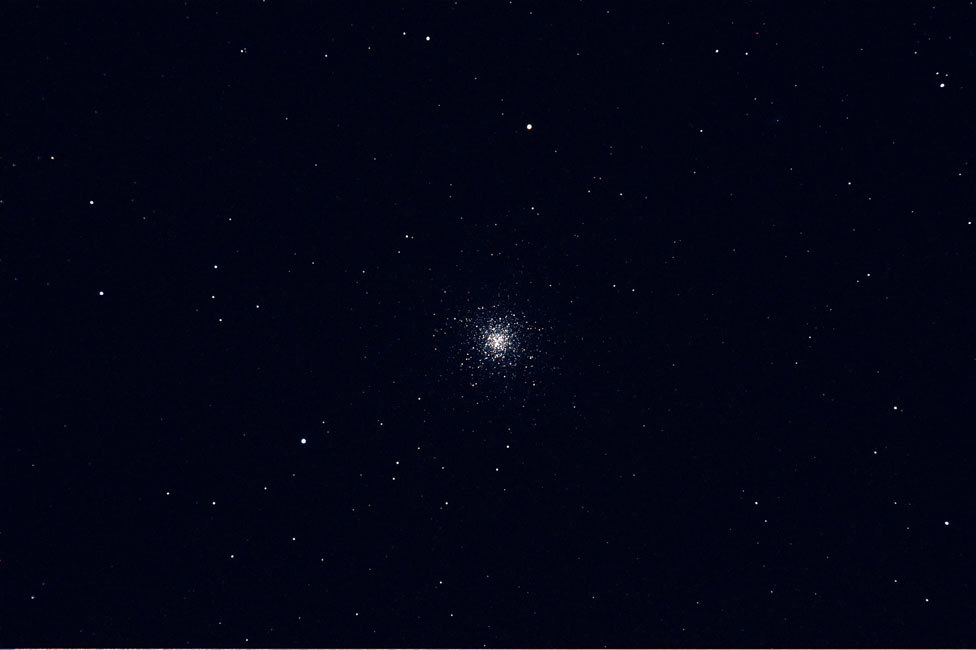

Bi2L Δημοσιεύτηκε Ιούλιος 6, 2010 Συγγραφέας Δημοσιεύτηκε Ιούλιος 6, 2010 Μετα απο αρκετη επεξεργασια, ιδικα στο color balance και στο Curves η στακαρισμενη φωτο έδειξε καλύτερα απο την καφε/χρυση, παντως το Deepskystacker παλυ χρυσηκαφε με την εβγαλε...αν και τα χρωματα της κανονικής μου αρέσουν καλύτερα, Νομιζω οτι κατι καναμε Για δειτε και πειτε την γνωμη σας... Βασίλης ΜεταλληνόςOO 16 1600 f4ΟΟ 12.5 1525 f4.8 NEQ6TOA130 1000 f7.7 ΕΜ200ED80 600 f7.5, Vixen9x63Canon eos 6D, Sony a7s2, Wat120n+,Asi1202009年7月22號日食 - 2017 Aug 21www.metallinos.net
