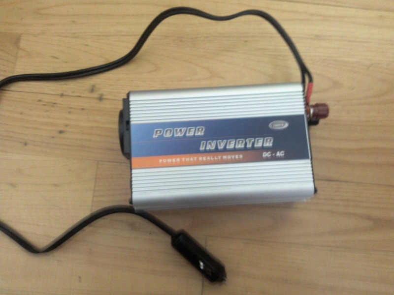

ziorange Δημοσιεύτηκε Ιούλιος 14, 2010 Δημοσιεύτηκε Ιούλιος 14, 2010 Όσοι από εσάς έχουν inverter 12v dc to 220v ac έχουν προσπαθήσει να συνδέσουν το laptop ή την ρομποτική τους στήριξη? Α ναι τι αποτέλεσμα είχατε? Έπεσε στα χέρια μου ένας Inverter 300w τον σύνδεσα στον αναπτήρα του αυτοκινήτου αλλά το Laptop δεν παίρνει ρεύμα αν και αυτός δουλεύει κανονικά! Το laptop μου τραβάει 90w. Σύνδεσα ένα κινητό και φόρτιζε κανονικά! Χάνω κάτι?? http://www.astrobin.com/users/ziorange/http://www.athens-weather.eu Παναγιώτης Ζιώγας
kookoo_gr Δημοσιεύτηκε Ιούλιος 14, 2010 Δημοσιεύτηκε Ιούλιος 14, 2010 αν δεν ειναι καθαρου ημιτονου θα εχεις προβλημα. για να συνδεσεις το laptop με 12βολτη μπαταρια υπαρχουν ετοιμα μικρα ρυθμιζομενα τροφοδοτικα PWM απο 12v στην ταση που δουλευει το laptop εχω παρει εγω ενα τετοιο το ρυθμισα στα 16 βολτ αν θυμαμαι καλα που δουλευει το φορητο μου και δεν εχω προβλημα Φιλικά Κώστας http://www.astrobin.com/users/kookoo_gr/
ziorange Δημοσιεύτηκε Ιούλιος 14, 2010 Συγγραφέας Δημοσιεύτηκε Ιούλιος 14, 2010 η ρομποτική θα δουλεύει? http://www.astrobin.com/users/ziorange/http://www.athens-weather.eu Παναγιώτης Ζιώγας
kookoo_gr Δημοσιεύτηκε Ιούλιος 14, 2010 Δημοσιεύτηκε Ιούλιος 14, 2010 μπορει και ναι μπορει και οχι και αν δουλευει ισως να μην δουλευουν σωστα τα μοτερ. ουτως ή αλλως αφου η βαση δεχεται 12 βολτ dc γιατι δεν συνδεις την βαση κατευθειαν σε μια 12βολτη μπαταρια, παρα μπαινεις στον κοπο να ανεβασεις στα 220 volt ac ωστε να ξανακατεβασεις στα 12 v dc Φιλικά Κώστας http://www.astrobin.com/users/kookoo_gr/
ziorange Δημοσιεύτηκε Ιούλιος 14, 2010 Συγγραφέας Δημοσιεύτηκε Ιούλιος 14, 2010 πιο πολύ το σκέφτηκα για το Laptop!! υποτίθεται πως κάνει για Laptop ο συγκεκριμμένος inverter!! τι να πω τα έκλαψα μάλλον! http://www.astrobin.com/users/ziorange/http://www.athens-weather.eu Παναγιώτης Ζιώγας
kookoo_gr Δημοσιεύτηκε Ιούλιος 14, 2010 Δημοσιεύτηκε Ιούλιος 14, 2010 το συγκεκριμενο Inverter το κοιταζα και εγω οταν εψαχνα για τροφοδοσια για το φορητο μου αλλα τελικα κατεληξα σε PWM τροφοδοτικο επειδη δεν ειναι καθαρου ημιτονου. για να παρεις το σωστο χρειαζεσαι την μαρκα του φορητου σου καθως και ποση ισχυ καταναλωνει και την ταση τροφοδοσιας του, συνηθως ειναι γραμμενα στο σωμα απο το φορητο σου αφου βγαλεις την μπαταρια. δυο μαγαζια οπου βρηκα το PWM τροφοδοτικο ηταν ο φανος στην σολομου πισω απο το παπασωτηριου στην στουρναρα καθως και στο μαγαζι μπαταριες δησιος η.γ. μην στεναχοριεσε για τα πεταμενα λεφτα ολοι μας εχουμε πεταξει σε διαφορα αχρηστα αξεσουαρ - μετατροπες αρκετα λεφτα Φιλικά Κώστας http://www.astrobin.com/users/kookoo_gr/
