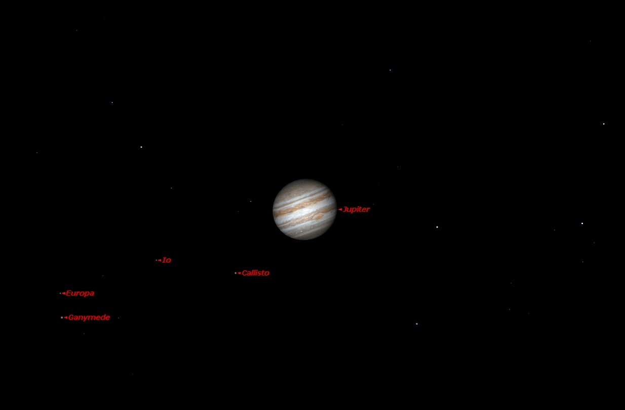

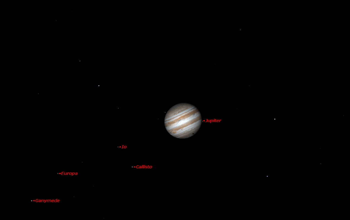

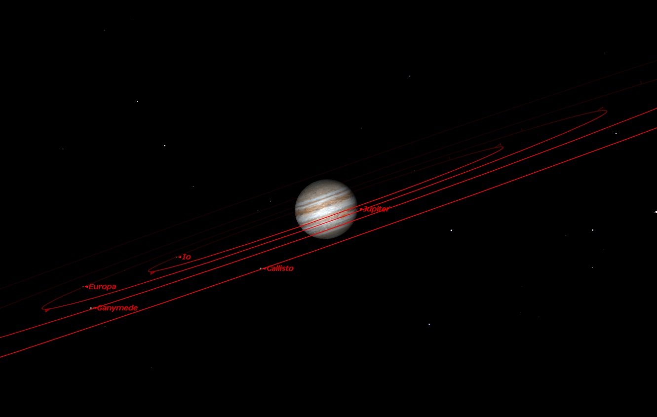

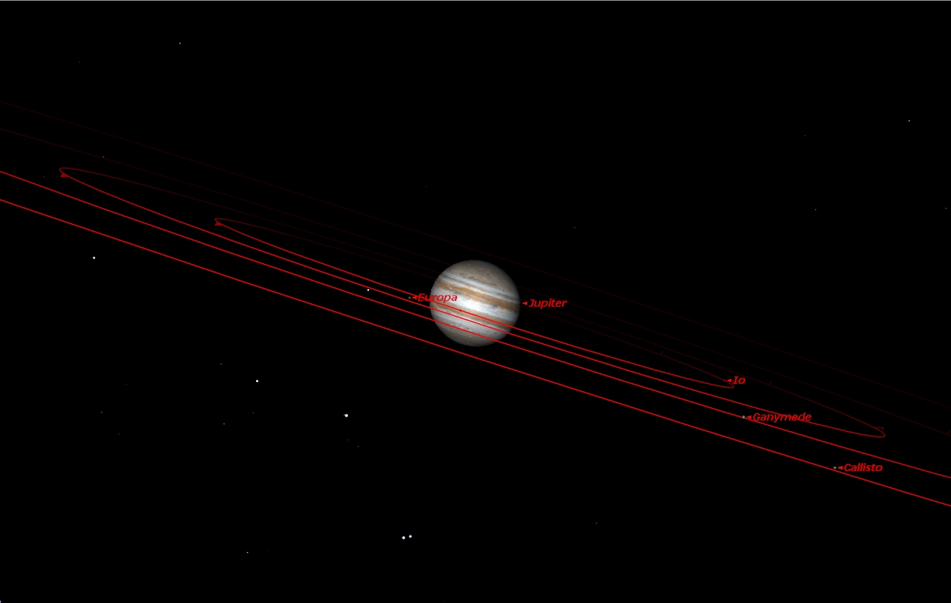

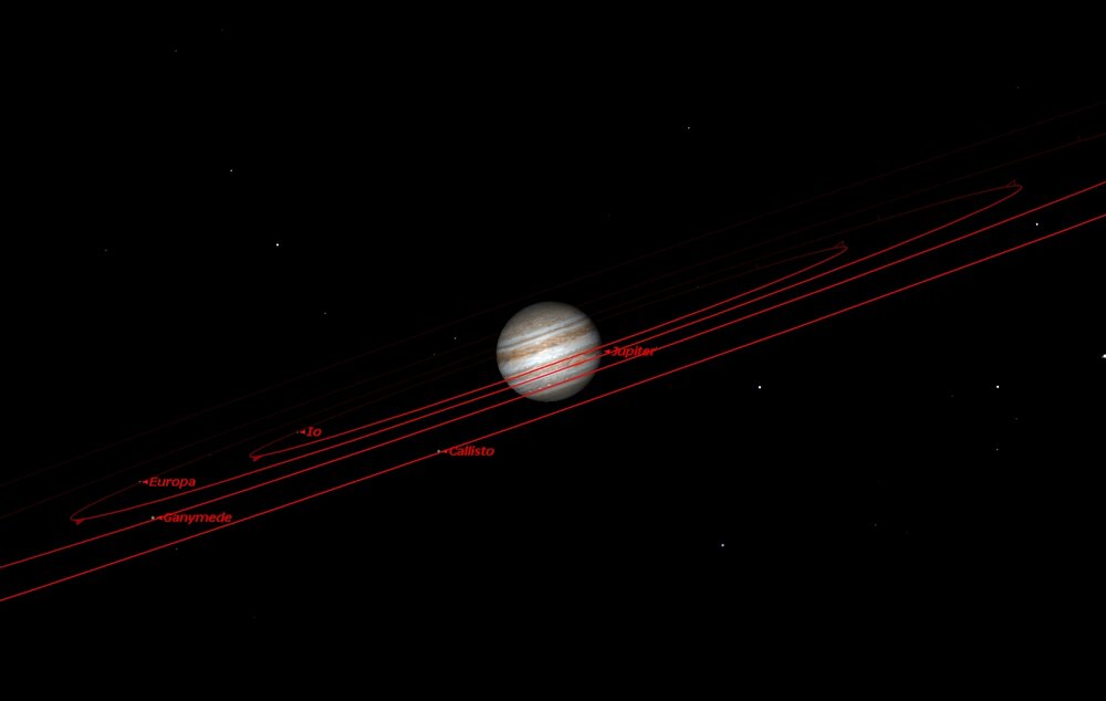

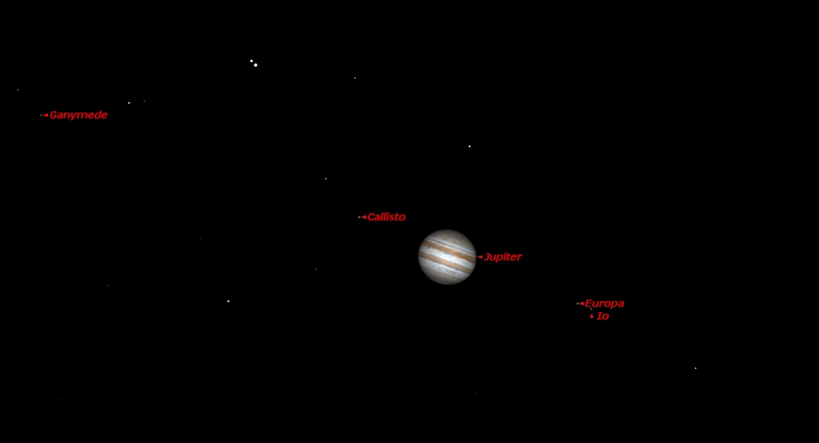

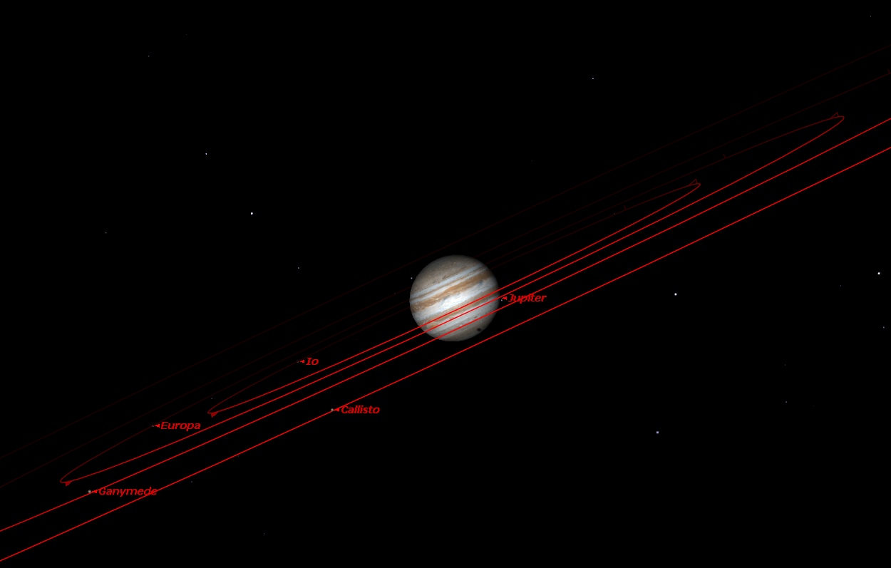

Φυσικα και παιζει ρολο, για δες τις φωτο.
jup3b και jup3 (ειναι ιδιες, απλα με τροχιες και χωρις τροχες)
jup2b και jup2 (ειναι ιδιες, απλα με τροχιες και χωρις τροχες)
Φαντασου τους δορυφορους σε οποιοδήποτε σημειο της τροχιας τους...τι προκύπτει;; :wink:
ΥΣ
Δεν σημαίνει αυτο που εγραψα οτι μονο οταν ειναι απο την πισω πλευρα θα φαίνονται πανω και κατω απλα τοτε θα εχουν μεγαλυτερη διαφορα.

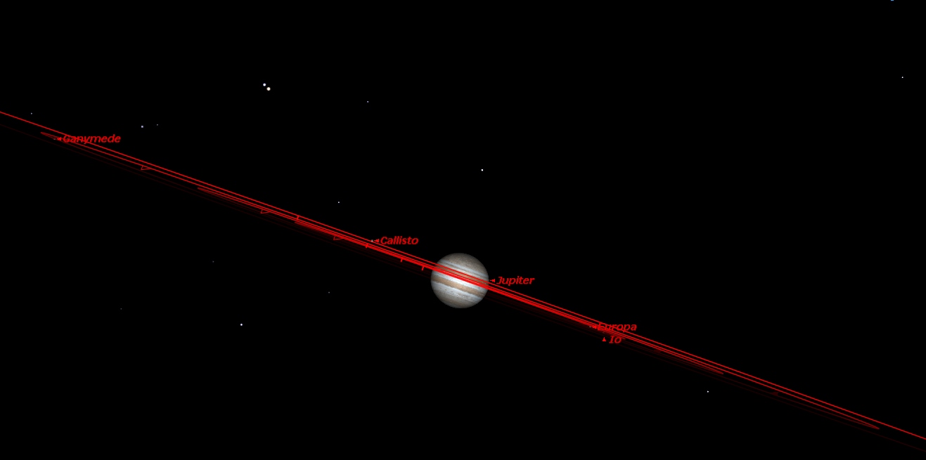

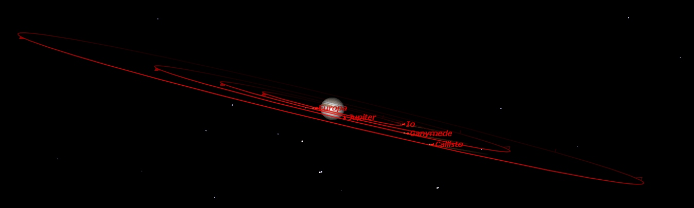

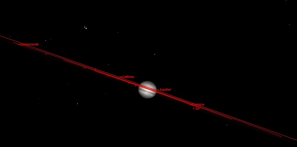

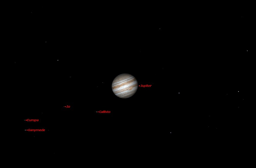

Δες και τον Δια το 2015 και την διάταξη των δορυφόρων,
και παρατήρησε η πισω πλευρα (ως προς τον Δια) τροχια των δορυφόρων του συμπίπτει με την μπροστα τροχια για αυτο και θα τους βλεπουμε σε ευθεια, ενω φετος αυτο δεν συμβαίνει.
