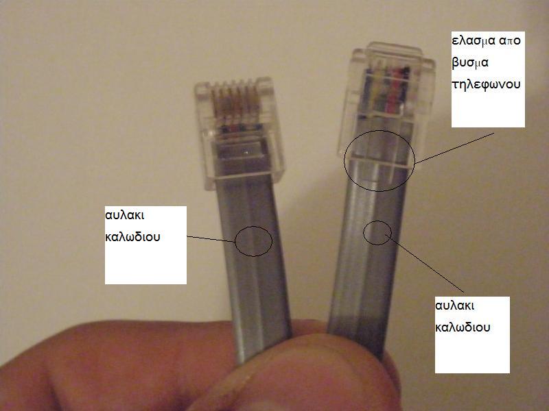

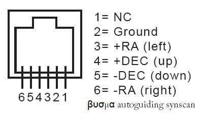

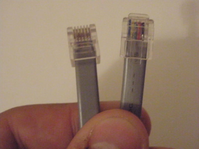

kookoo_gr Δημοσιεύτηκε Αύγουστος 28, 2010 Δημοσιεύτηκε Αύγουστος 28, 2010 ok my bad δεν γνωριζα οτι η βαση σου εχει και θυρα autoguiding τοτε θα χρειαστεις το καλωδιο που ανεφερα πιο πριν. ενα τηλεφωνικο καλωδιο το οποιο εχει εσωτερικα 6 καλωδια και τα αντιστοιχα τηλεφωνικα βυσματα. η αντιστοιχια των pins απο την θυρα της καθε συσκευης φαινεται απο τις εικονες που σου δινω παρακατω. η πρωτη ειναι απο το εγχειριδιο του synscan και η δευτερη εικονα απο το εγχειριδιο της ατικ. εαν εχεις τις ιδιες εικονες και εσυ τοτε δεν θα εχεις απωλυτως κανενα προβλημα. οσον αφορα το καλωδιο τωρα τα βυσματα ειναι ανεστραμενα. για να μην κανεις κανενα λαθος θα σου εξηγησω και πως θα το καταλαβεις το σωστο. καθε τηλεφωνικο καλωδιο απο την μια πλευρα ειναι λειο ενω απο την αλλη πλευρα εχει μια μικλη προεξοχη ή αλλιως ενα αυλακι οπως συνηθως το λεμε και χρησιμευει σαν οδηγος. το πλαστικο βυσμα τηλεφωνου εχει το ελασμα το οποιο κλειδωνει οταν μπαινει στην πριζα ακουγεται το ''κλικ'' και πιανει καλα ωστε να μην φαυγει. στο συγκεκριμενο καλωδιο το αυλακι απο το καλωδιο ειναι στην πλευρα που ειναι το ελασμα απο το βυσμα ενω στο δευτερο βυσμα ειναι τοποθετημενο αναποδα δηλ. το αυλακι βλεπει στην λεια επιφανεια απο το βυσμα. σου παραθετω και φωτο οπου φαινεται το αυλακι αλλα τα βυσματα για το καλωδιο autoguiding. τελος θα ηθελα να σου συμπληρωσω πως στο καλωδιο για το accufocus που σου εγραψα η συνδεσμολογια ειναι αναποδα απο αυτο το καλωδιο δηλ. το αυλακι και στα δυο ακρα του καλωδιου ειναι ευθυγραμισμενο με το ελασαμa απο τα βυσματα οπως ακριβως ειναι και στα σπιραλ καλωδια των τηλεφωνων. Φιλικά Κώστας http://www.astrobin.com/users/kookoo_gr/

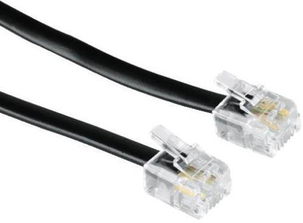

lasithiotakis Δημοσιεύτηκε Αύγουστος 28, 2010 Συγγραφέας Δημοσιεύτηκε Αύγουστος 28, 2010 Αυτό είναι το καλώδιο;http://www.google.com/search?q=showitem+134015368+LastAdd+HAMA+44934+TELEPHONE+CONNECTION+CABLE+6P4C+site:www.plus4u.gr Ότι κι αν υπάρχει εκεί έξω θα το ανακαλύψούμε εμείς οι ερασιτέχνες ατρονομοι.http://photosbyraphail.webs.com/
kookoo_gr Δημοσιεύτηκε Αύγουστος 28, 2010 Δημοσιεύτηκε Αύγουστος 28, 2010 δεν αναφερει ομως πουθενα πως ειναι συνδεδεμενα τα βυσματα και δεν θα το εμπιστευομουνα να το αγορασω στα τυφλα Φιλικά Κώστας http://www.astrobin.com/users/kookoo_gr/

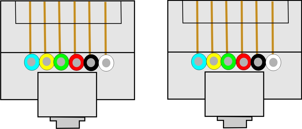

Aggelos Kechagias Δημοσιεύτηκε Αύγουστος 28, 2010 Δημοσιεύτηκε Αύγουστος 28, 2010 Θα πας σε ενα μαγαζι με ηλεκτρικα/ηλεκτρονικα ειδη και θα τους πεις να σου φτιαξουν ενα καλωδιο rj-12 σε rj12.Αυτα που πουλανε στην αγορα για τα τηλεφωνα δεν κανουν για το st4.Η συνδεσμολογια για να μην μπερδευτεις θα πρεπει να ειναι οπως το σχεδιακι που εφτιαξα παρακατω (μπορει τα χρωματα να διαφερουν αλλα η λογικη ειναι ιδια).Οταν θα κοιτας απο μπροστα τα δυο βυσματακια (με ιδια φορα) θα πρεπει να ειναι ιδια τα χρωματα . Πεστου εκει να σου φτιαξει 1.5 μετρο και θα εισαι κομπλε. http://pegasusastro.com/
