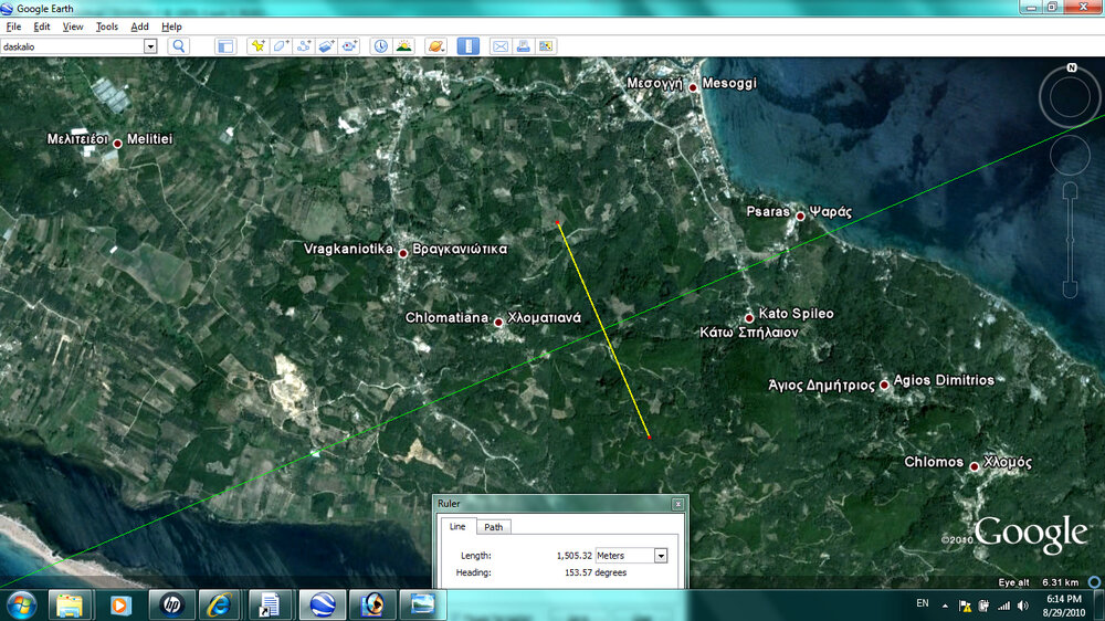

vtsamis Δημοσιεύτηκε Αύγουστος 29, 2010 Δημοσιεύτηκε Αύγουστος 29, 2010 Ξημερώματα 4ης Σεπτεμβρίου (Σάββατο, Ώρα Ελλ. 03:39:42)H ορογραφική (εξ αναγλύφου Σελήνης) απόκρυψη του 7ου μεγέθους αστέρα SAO 78742 πέφτει σχεδόν πάνω στο θόλο του αστεροσκοπείου ΑΠΘ, μέσα στην πόλη της Θεσσαλονίκης Ελπίζω αυτή τη φορά να την απολαύσετε περισσότεροι παρατηρητές! Επίσης, η ορογραφική αυτή είναι ορατή και από τη νήσο Κέρκυρα ενάμισυ λεπτό νωρίτερα, στις 03:38:04 Ώρα Ελλ. (Προσοχή - Ξημερώματα Σαββάτου!!!) Το αστέρι είναι πορτοκαλοκόκκινο, οπότε συνιστώ τη χρήση κόκκινου φίλτρου. (Δεν είναι τόσο απαραίτητο, αλλά και κόβει αισθητά το φως της Σελήνης χωρίς να επηρρεάζεται ο αστέρας, και το είδωλο στον προσοφθάλμιο είναι υ-π-έ-ρ-ο-χ-ο, όπως το βιώσαμε εμείς στο Βιβάρι με τον ξ-Λέοντος) ΥΣ1: Θα είναι ορατό το φαινόμενο *ΌΧΙ* μόνο από το θόλο, αλλά και από πολλές περιοχές μέσα στην πόλη της Θεσ/κης. Για αποκλίσεις 1 περίπου χλμ βόρεια ή νότια της πράσινης γραμμής δε χάνεται η ορογραφική, δεδομένων και των υψών των σεληνιακών ορέων (2-3 χλμ και κάτι ή παρά κάτι). YΣ2: H ορογραφική περνάει επίσης λίγο βόρεια από την πόλη των Ιωαννίνων, από τα Γρεβενά, κλπΔέστε συνημμένο ΚMΖ Graze SAO78742 2010 Sep 4.rarGraze SAO78742 2010 Sep 4.rar https://ui.adsabs.harvard.edu/search/q=%20author%3A%22tsamis%2C%20v.%22&sort=date%20desc%2C%20bibcode%20desc"Αστέρας εισαθρείς, αστήρ εμός. Είθε γενοίμην ουρανός, ως πολλοίς όμμασιν εις σε βλέπω."Πλάτων

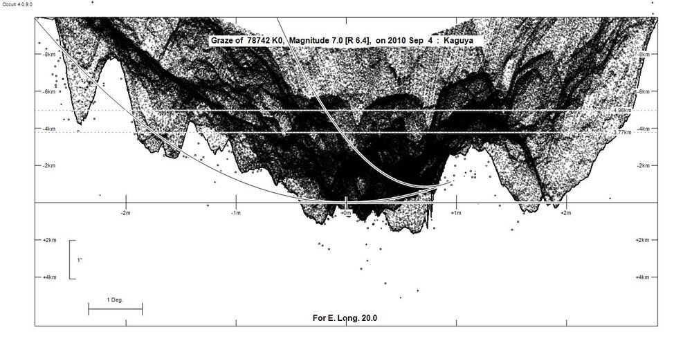

vtsamis Δημοσιεύτηκε Αύγουστος 30, 2010 Συγγραφέας Δημοσιεύτηκε Αύγουστος 30, 2010 Πολύ ωραίο το άρθρο.Με δυο λόγια, στην ορογραφική (εξ αναγλύφου Σελήνης) απόκρυψη αστέρα, ο αστέρας περνάει ξυστά από τη Σελήνη, και κάνει αναλαμπές, άλλοτε μία, άλλοτε δύο ή αν είσαι τυχερός πολλαπλές, καθώς διέρχεται ανάμεσα από τα όρη και της κοιλάδες της Σελήνης. Για εντυπώσεις παρατηρητών οπτικά δες εδώ και για βίντεο ορογραφικών δες εδώ και ένα τρομερό event με τον Αldebaran, κλικ στην παρακάτω εικόνα: Αν είσαι στη Θεσσαλονίκη, μην το χάσεις! https://ui.adsabs.harvard.edu/search/q=%20author%3A%22tsamis%2C%20v.%22&sort=date%20desc%2C%20bibcode%20desc"Αστέρας εισαθρείς, αστήρ εμός. Είθε γενοίμην ουρανός, ως πολλοίς όμμασιν εις σε βλέπω."Πλάτων

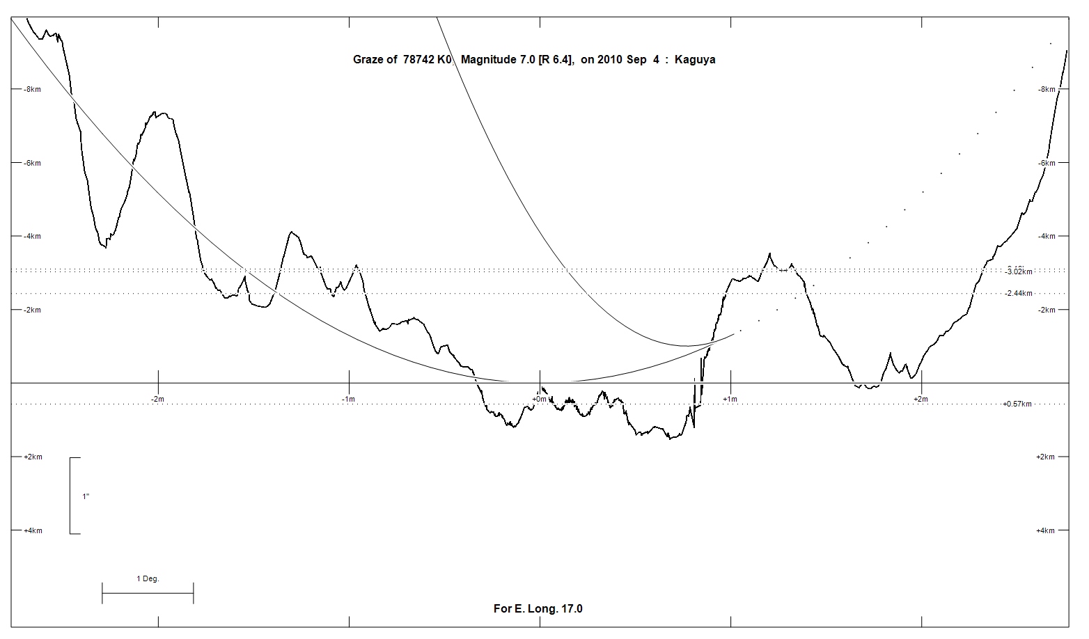

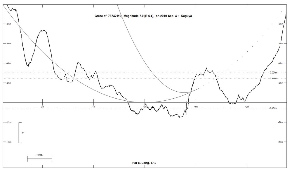

Bi2L Δημοσιεύτηκε Αύγουστος 31, 2010 Δημοσιεύτηκε Αύγουστος 31, 2010 Βαγγέλη στα διαγραματα του Kaguya o αστερας θα εμφανιστει στην καμπύλη (φωτο KaguyaSAO 78742.jpg) ή στην οριζοντια γραμμη; Οι καμπύλες γραμμες τι δείχνουν; γιατι απο μια διακεκομμένη γίνεται 2πλη καμπύλη; Βασίλης ΜεταλληνόςOO 16 1600 f4ΟΟ 12.5 1525 f4.8 NEQ6TOA130 1000 f7.7 ΕΜ200ED80 600 f7.5, Vixen9x63Canon eos 6D, Sony a7s2, Wat120n+,Asi1202009年7月22號日食 - 2017 Aug 21www.metallinos.net
vtsamis Δημοσιεύτηκε Σεπτέμβριος 2, 2010 Συγγραφέας Δημοσιεύτηκε Σεπτέμβριος 2, 2010 Βασίλη,- Οι συνεχείς καμπύλες γραμμές δείχνουν το φωτιζόμενο μέρος της Σελήνης και η διακεκομμένη γραμμή το σκοτεινό μέρος.- Η συνεχής καμπύλη γραμμή που πάει προς τα πάνω είναι η ΔΙΑΧΩΡΙΖΟΥΣΑ ή ΟΡΙΖΟΥΣΑ (χωρίζει το σκοτεινό από το φωτεινό μέρος). - Η κυκλική γραμμή που αρχίζει με τη συνεχή γραμμή αριστερά και συνεχίζεται με τη διακεκομμένη γραμμή αριστερά δείχνουν το προφίλ της σεληνιακής επιφάνειας, ΕΑΝ αυτό ήταν κυκλικό (χωρίς όρη και κοιλάδες). Ο αστέρας θα εμφανιστεί σε κάποια από τις οριζόντιες γραμμές, ανάλογα ΠΟΥ θα είσαι. πχ η γραμμή στα 0 χλμ, αντιστοιχεί στην πράσινη γραμμή του χάρτη στο Google Earth. Από κει και πέρα, διαλέγεις γραμμή στα (+ ή -) 0.5 χλμ, 2 χλμ, 4 χλμ, κλπ.Το ΠΟΤΕ θα δεις ΤΙ, φαίνεται αν μετακινηθείς οριζόντια πάνω σε μια γραμμή, στον άξονα των λεπτών (minutes). Δες και μια απεικόνιση με τα σημεία 3D από Kaguya για το Γ. Μήκος που πλησιάζει περισσότερο στην Κέρκυρα (20 μοίρες ανατολικό) Στην εικόνα που ανέβασες, έχεις βάλει το διάγραμμα γιά ΓΜ 17 μοίρες. Ελπίζω να βοήθησα https://ui.adsabs.harvard.edu/search/q=%20author%3A%22tsamis%2C%20v.%22&sort=date%20desc%2C%20bibcode%20desc"Αστέρας εισαθρείς, αστήρ εμός. Είθε γενοίμην ουρανός, ως πολλοίς όμμασιν εις σε βλέπω."Πλάτων
Bi2L Δημοσιεύτηκε Σεπτέμβριος 2, 2010 Δημοσιεύτηκε Σεπτέμβριος 2, 2010 Βαγγελη σε ευχαριστω,τελικα οπως το ειχα καταλάβει ειναι, εκτος βεβαια απο την διπλη καμπυλη οπου ειναι η φάση της Σεληνης και δεν το ειχα σκεφτει καθολου.Ειδα οτι ηταν γμ17 οταν την ειχα ανεβάσει και μετα δεν ειχα χρονο να την αλλαξω. Αν σου πω οτι δεν ειχα προσεξει οτι βγαζει 3d σχεδιαγραμματα Kaguya... Super ειναι!!! Αντε πάμε να καταγράψουμε κανενα Graze!! Βασίλης ΜεταλληνόςOO 16 1600 f4ΟΟ 12.5 1525 f4.8 NEQ6TOA130 1000 f7.7 ΕΜ200ED80 600 f7.5, Vixen9x63Canon eos 6D, Sony a7s2, Wat120n+,Asi1202009年7月22號日食 - 2017 Aug 21www.metallinos.net
