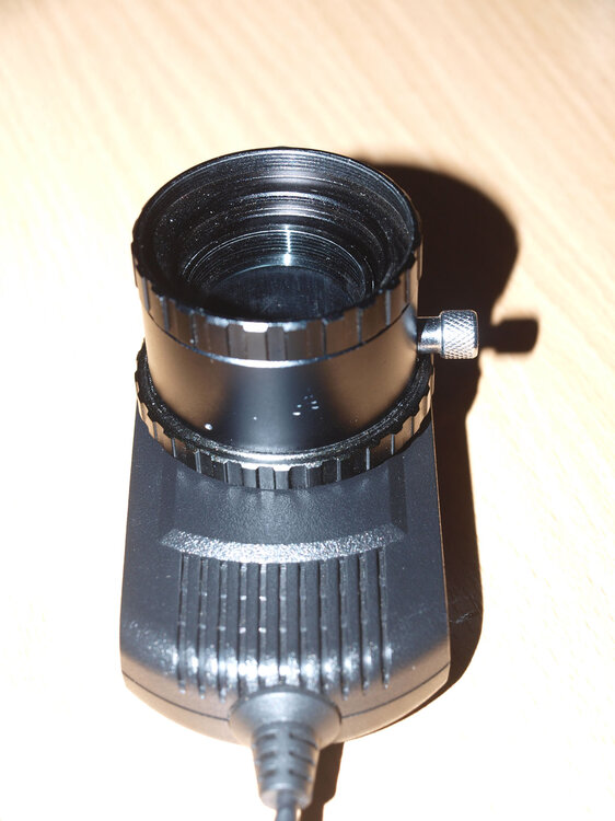

lasithiotakis Δημοσιεύτηκε Σεπτέμβριος 22, 2010 Συγγραφέας Δημοσιεύτηκε Σεπτέμβριος 22, 2010 Ναι αλλά εγώ χρησιμοποιώ την NexImage σαν οδηγητική κάμερα Ότι κι αν υπάρχει εκεί έξω θα το ανακαλύψούμε εμείς οι ερασιτέχνες ατρονομοι.http://photosbyraphail.webs.com/
ziorange Δημοσιεύτηκε Σεπτέμβριος 22, 2010 Δημοσιεύτηκε Σεπτέμβριος 22, 2010 Δεν σε πειράζει αυτό!! Δες το link που σου έστειλα και θα καταλάβεις!! Μία μετατροπή στον ερευνητή είναι μόνο βάση της κάμερας που θα χρησιμοποιείς!! http://www.astrobin.com/users/ziorange/http://www.athens-weather.eu Παναγιώτης Ζιώγας
kookoo_gr Δημοσιεύτηκε Σεπτέμβριος 22, 2010 Δημοσιεύτηκε Σεπτέμβριος 22, 2010 πιθανον το δαχτυλιδι αυτο να κανει και για την nexstar που εχεις παντως για atik16 ic και qhy5 αλλα και μκαμερες με παρομοιο σπειτωμα κανει. στειλε και κανα εμαιλ να ρωτησεις. παντως στο συγκεκριμενο θεμα θα πρεπει να χρησιμοποιησεις και λιγο την φαντασια σου αν ειναι να φτιαξεις ανταπτορα για την καμερα. μεινε ομως μακρυα απο πλαστικο ή τεφλον καθως και χαρτονι οπως ειναι στα πρωτα σχεδια γιατι εχουν τρελο τζογο. επισης αφιαρεσε την βιδα με το ελατηριο που εχει η βαση και κανε νεες τρυπες με σπειρωμα, γι'αυτο θα χρειαστεις βιδολο, και βαλε κανονικες βιδες η συμβουλη μου παντως στο θεμα αυτο ειναι να μετρατρεψεις τον ερευνητη σε οδηγητικο τηλεσκοπιο γιατι γλυτωνεις και λεφτα και βαρος και εχεις και αξιοπρεπη οδηγηση Φιλικά Κώστας http://www.astrobin.com/users/kookoo_gr/
lasithiotakis Δημοσιεύτηκε Σεπτέμβριος 22, 2010 Συγγραφέας Δημοσιεύτηκε Σεπτέμβριος 22, 2010 Πρόσπαθησα αλλά τίποτα!!! Ότι κι αν υπάρχει εκεί έξω θα το ανακαλύψούμε εμείς οι ερασιτέχνες ατρονομοι.http://photosbyraphail.webs.com/
kookoo_gr Δημοσιεύτηκε Σεπτέμβριος 22, 2010 Δημοσιεύτηκε Σεπτέμβριος 22, 2010 οταν λες τιποτα αναφερεασι οτι δεν σο κατεβηκε καμια ιδεα για το πως να κανεις τον ανταπτορα; δεν πειραζει καμια φορα μπορει να παρει και καμια δυο βδομαδες μεχρι να κατεβασεις καμια καλη ιδεα. πολλοι το εχουν παθει αυτο. μια ιδεα παντως αν και ερχεται αντιθετο με αυτο που σου ειπα πιο πριν (μεινε μακρυα απο την ιδεα ενος δαχτυλιδιου) ειναι να παρεις ενα μεγαλο σε μηκος κομματι τεφλον (γυρω στα 5 εκαστα καλο ειναι) και με διαμετρο τοση ωστε να σφηνωσει στο σωληνα απο τον ερευνητη. πρωτου το κανεις αυτο βαιβαι θα πρεπει να εχει στο κεντρο μια τρυπα με διαμετρο ιση με την διαμετρο του ανταπτορα της καμερας σου. αφου σφηνωσεις πολυ καλα αυτο το κομματι πλαστικο κανεις δυο τρυπες στον ερευνητη και κανεις στροφες με ενα βιδολογο κια περνας δυο βιδες ετσι ωστε να σφιγγεις την καμερα σου οπως κανει στον εστιαστη του τηλεσκοπιου σου Φιλικά Κώστας http://www.astrobin.com/users/kookoo_gr/

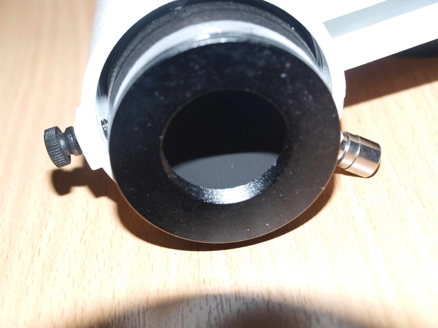

lasithiotakis Δημοσιεύτηκε Σεπτέμβριος 22, 2010 Συγγραφέας Δημοσιεύτηκε Σεπτέμβριος 22, 2010 εγώ είχα ένα περίσιο αντάπτορα και έβαλα την NexImageκαι δεν μπορεί να βιδώση με κάποιο τρόπο πάνω στον ερευνητή; Ότι κι αν υπάρχει εκεί έξω θα το ανακαλύψούμε εμείς οι ερασιτέχνες ατρονομοι.http://photosbyraphail.webs.com/
kookoo_gr Δημοσιεύτηκε Σεπτέμβριος 22, 2010 Δημοσιεύτηκε Σεπτέμβριος 22, 2010 για το συγκεκριμενο θα πρεπει να σκεφτεις κατι και εσυ. παντως το δαχτυλιδι αυτο που ειναι στον ερευνητη θα πρεπει να το αλλαξεις με κατι αλλο πιο μακρυ γιατι θα εχεις τζογο Φιλικά Κώστας http://www.astrobin.com/users/kookoo_gr/
