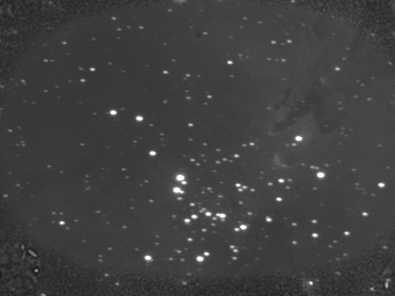

nikos paschalis Δημοσιεύτηκε Ιούλιος 10, 2005 Δημοσιεύτηκε Ιούλιος 10, 2005 Eχθες το βραδυ ξεκινησα φωτογραφιση γαι το Μ16.Το τηλεσκοπιο με την ccd ηταν στο F/10 και καθε raw image ηταν των 15min.Tο προβλημα ειναι οτι στις γωνιες του chip εμφανιζετε μια μεγαλη παραμορφωση .Το ξερω οτι χρειαζεται και καποια flat για να φυγει το vignneting αλλα αυτα που φαινονται σαν σκουληκια δεν νομιζω οτι ειναι απο αυτο...Μηπως θελει καθαρισμα το chip η μηπως ειναι το λεγομενο frosting? ΕυχαριστωΝικος Πασχαλης Αστεροσκοπειο Nunki - Σκιαθοςwww.freewebs.com/paschalis Νίκος ΠασχάληςΑστεροσκοπείο Nunki-Σκιαθοςwww.nunki.gr
aristarchus Δημοσιεύτηκε Ιούλιος 10, 2005 Δημοσιεύτηκε Ιούλιος 10, 2005 Νικο, Οντως ειναι το λεγομενο "frosting". Πιστευω να κατεβασες την θερμοκρασια του αισθητηρα πολυ αποτομα και γι'αυτο τον λογο σου παρουσιαστηκαν αυτες οι παραμορφωσεις. Η μειωση της θερμοκρασιας πρεπει να γινεται σταδιακα και οχι αμεσως -20 με -25 κατω απο την περιβαλλοντικη θερμοκρασια. Σε καποιο σημειο θα χρειαστεις να βαλεις και το υλικο της καμερας που καταπολεμαει την υγρασια σε φουρνο με θερμοκρασια 400-βαθμων και για τεσσερεις ωρες ωστε να "στεγνωσει". Φιλικά, Αντώνης Αγιομαμίτηςhttp://www.perseus.gr
nikos paschalis Δημοσιεύτηκε Ιούλιος 10, 2005 Συγγραφέας Δημοσιεύτηκε Ιούλιος 10, 2005 Aντωνη ευχαριστω,το ειχα φανταστει...Δε νομιζω να εχει καποιο προβλημα δημιουργηθει μονιμο?Η αληθεια ειναι πως ειχα 25 βαθμους και το ρυθμισα να παει στο -15 μαλλον γκαφα !!!Αυτο το θλικο που το βρισκεις και που χρησιμευει? Νικος Πασχαλης Αστεροσκοπειο Nunki - Σκιαθος www.freewebs.com/paschalis Νίκος ΠασχάληςΑστεροσκοπείο Nunki-Σκιαθοςwww.nunki.gr
aristarchus Δημοσιεύτηκε Ιούλιος 10, 2005 Δημοσιεύτηκε Ιούλιος 10, 2005 Aντωνη ευχαριστω,το ειχα φανταστει...Δε νομιζω να εχει καποιο προβλημα δημιουργηθει μονιμο?Μονιμο προβλημα ΚΑΘΟΛΟΥ!!! Η αληθεια ειναι πως ειχα 25 βαθμους και το ρυθμισα να παει στο -15 μαλλον γκαφα !!!Παντα σταδιακα! Πχ. Παμε -10 απο την περιβαλλοντικη ... μετα αλλους -5 ... αλλους -5 κοκ. Αυτο το θλικο που το βρισκεις και που χρησιμευει?Θα βρεις μια καπσουλα απο χαλκο στη πισω πλευρα της καμερας ... εκει μεσα ειναι. Οταν φθασει η "καλη" ωρα για ξηρανση στο φουρνο, θα το βρεις να εχει αλλαξει χρωμα (απο μπλε σε ροζ η το αντιθετο ... δεν θυμαμαι). Φιλικά, Αντώνης Αγιομαμίτηςhttp://www.perseus.gr
nikos paschalis Δημοσιεύτηκε Ιούλιος 10, 2005 Συγγραφέας Δημοσιεύτηκε Ιούλιος 10, 2005 Oκ νομιζω οτι καταλαβα που βρισκεται αυτο το υλικο , πρεπει να ειναι σε μια καψουλα μαυρη, σαν σφαιρα οπλου αλλα το μπροστινο μερος τετραγωνισμενο, και μαλιστα η SBIG μαζι με τη μηχανη πρεπει να δινει και αλλη μια extra. Καλο βραδυ και Ευχαριστω. Νικος Πασχαλης Αστεροσκοπειο Nunki - Σκιαθοςwww.freewebs.com/paschalis Νίκος ΠασχάληςΑστεροσκοπείο Nunki-Σκιαθοςwww.nunki.gr
