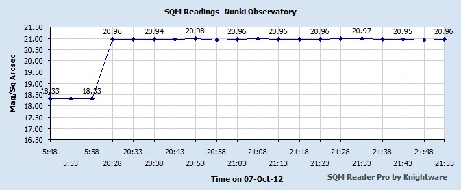

nikos paschalis Δημοσιεύτηκε Ιανουάριος 15, 2011 Συγγραφέας Δημοσιεύτηκε Ιανουάριος 15, 2011 Μετα απο πολλες αναποδιες εχθες μπηκε και η ALLSKY CAMERA και το SKY QUALITY METER..... http://nunki.gr/allskycamera/AllSkyCurrentImage.JPGhttp://nunki.gr/SQMGraph.jpghttp://nunki.gr/SQMReadings.jpg Βεβαια η ALLSKY CAMERA μαλλον θα επιστρεψει στην SBIG γιατι ενω θα επρεπε να δειχνει και την μερα (με ενα μικρο ποσοστο blooming, στην θεση του Ηλιου) , η εικονα ειναι εντελως ασπρη..... Νίκος ΠασχάληςΑστεροσκοπείο Nunki-Σκιαθοςwww.nunki.gr

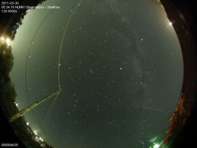

geonik Δημοσιεύτηκε Μάρτιος 29, 2011 Δημοσιεύτηκε Μάρτιος 29, 2011 Επεστρεψε και η allsky camera απο το service , και δειχνει κανονικα και τη μερα....\ http://nunki.gr/allskycamera/AllSkyCurrentImage.JPG Νίκο θέλω να δώ τι βγάζει σε μια βραδυά με πανσέληνο ή τέλος πάντων κοντά σε αυτήν.Ο λόγος έιναι οτι στα δικά μου test το φεγγάρι "μπουκώνει" την κάμερα και δεν φαίνεται τίποτα απο το background, σύνεφα κλπ. Γιώργος Νικολιδάκης Μέλος ΕΑΕ.We count the time scale and analyze the creation mechanisms, trying to catch in mind the invisible.http://geonik.homeip.nethttp://astronomia.org.gr
nikos paschalis Δημοσιεύτηκε Μάρτιος 30, 2011 Συγγραφέας Δημοσιεύτηκε Μάρτιος 30, 2011 Γιωργο νομιζω οτι δουλευει καλα και με Πανσεληνο.Κοιτα αν μπορεις το μεσημερι οταν ειναι ο Ηλιος ψηλα.Αν θυμαμαι καλα καπως ετσι ειναι... Εδω εχω και μια εικονα πριν απο λιγο .Διακρινεται ο Γαλαξιας καθως και δυο Διαττοντες... Νίκος ΠασχάληςΑστεροσκοπείο Nunki-Σκιαθοςwww.nunki.gr
