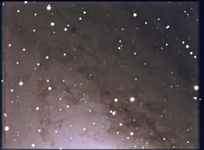

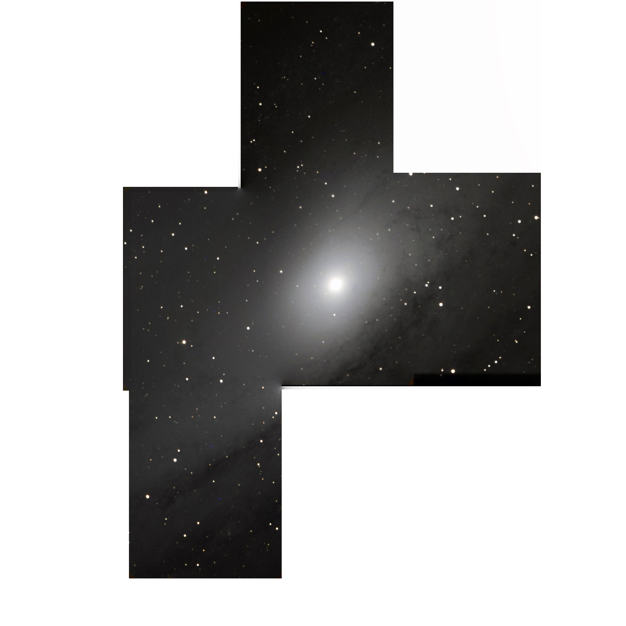

kookoo_gr Δημοσιεύτηκε Σεπτέμβριος 27, 2010 Δημοσιεύτηκε Σεπτέμβριος 27, 2010 τον τελευταιο μηνα ξεκινησα με την atik 16ic colour που εχω και με το dob 8'' πανω στην heq5 pro ενα μωσαϊκο του μ31. αυτο που με παραξενευει κατα την επεξεργσια ειναι η σχεδον ελλειψη χρωματος. δοκιμασα να παιξω με τα χρωματα αλλα δεν εχω επιθυμιτο αποτελεσμα. καθε βοηθεια δεκτη απο τους εμπειρους παραθετω φωτο του μερικου μωσαϊκου το οποιο απτελειται απο ληψεις 5 και 10 λεπτων και καθε κομματι ειναι σχεδον 50 λεπτα με 1 ωρα συνολικη ληψη Φιλικά Κώστας http://www.astrobin.com/users/kookoo_gr/
Bi2L Δημοσιεύτηκε Σεπτέμβριος 27, 2010 Δημοσιεύτηκε Σεπτέμβριος 27, 2010 Κωστα μηπως καπου στην επεξεργασια έχασε το χρωμα της;;; Οπως ειχα εγω με το DeepskyStacker που μου τα εβγαζε χρυσοκαφε...για δοκιμασε στο Photoshop αντι για sRGB IEC61966-2.1 να βάλεις Adobe RGB(1998). Τα μεμονωμένα καρέ εχουν χρώμα;; (πριν κανεις stack)Παντως στο αρχειο που ανεβασες οσο Saturation και αν βαλω δεν παιρνει χρωμα... Βασίλης ΜεταλληνόςOO 16 1600 f4ΟΟ 12.5 1525 f4.8 NEQ6TOA130 1000 f7.7 ΕΜ200ED80 600 f7.5, Vixen9x63Canon eos 6D, Sony a7s2, Wat120n+,Asi1202009年7月22號日食 - 2017 Aug 21www.metallinos.net

kookoo_gr Δημοσιεύτηκε Σεπτέμβριος 28, 2010 Συγγραφέας Δημοσιεύτηκε Σεπτέμβριος 28, 2010 στο ps/cs3 εχω το Mode σε rgb 16 bits για επεξεργασια φωτο. στο DSS ποια επιλογη διαλεγω για καμερα; εχω επιλεγμενο σαν καμερα το generic rggb με διαλεγμενο το bilinear interpolation μιας και η ατικ δεν υπαρχει και ουτε το default bayer matrix (υπαρχει qhy8, orion starshoot) και ενεργοποιημενη την επιλογη στην αρχη του tab. παντως εκανα και ενα stack με το dss και εφερα τα καναλια σε ισορροπια με βαση το κοκκινο αλλα η εικονα ηταν χειροτερη απο το στακαρισμα που κανω με το nebulosity 2. ακομα και τα μεμονομενα καρε δεν δειχνουν να εχουν χρωμα. καλου κακου παραθετω ενα στακαρισμενο tiff απο τον πυρηνα του μ31 χωρις επεξεργασια μπας και βγαλετε και σεις καμια ακρη γιατι ολη μερα προσπαθω με διαφορετικες ρυθμισεις αλλα δεν εχω αποτελεσμαm31-e6.rar Φιλικά Κώστας http://www.astrobin.com/users/kookoo_gr/

kookoo_gr Δημοσιεύτηκε Σεπτέμβριος 28, 2010 Συγγραφέας Δημοσιεύτηκε Σεπτέμβριος 28, 2010 αλλαξα την εικονα και εβαλα ενα μερος απο την σπειρα στο προηγουμενο ποστ σε ραρ αρχειο. σπορτικους με βαση αυτο τον οδηγο δουλεψα ολη μερα σημερα και δεν ειχα τα επιθυμιτα αποτελεσματα. ισως κανω κατι λαθος. βασιλη δοκιμασα οπως λεει ο σταθης αλλα δεν εβρισκα την επιλογη default bayer matrix. τα αναφερο στο προηγουμενο ποστ. Φιλικά Κώστας http://www.astrobin.com/users/kookoo_gr/

kookoo_gr Δημοσιεύτηκε Σεπτέμβριος 28, 2010 Συγγραφέας Δημοσιεύτηκε Σεπτέμβριος 28, 2010 βγανει χωρις μεγαλες διαφορες απο το τελικο αποτελεσμα. αν και η πρωτη μου σκεψη ηταν να ανεβασω τον χρονο εκθεσης καθε καρε σε 15 λεπτα αλλα τα προβληματα οδηγησης μερχι να καθαρισει ο καιρος δεν μου το επιτρεπουν (πανω που ρυθμισα και την βαση βρηκε η ωρα να χαλασει ο καιρος) και να κανω πανω απο μια ωρα ληψη για καθε καρε. λες να φταει και το γεγονος (το πιο πιθανο) οτι εχω εστιακη αποσταση φ/6 και χριεαζομαι παραπανω χρονο για καρε; Φιλικά Κώστας http://www.astrobin.com/users/kookoo_gr/
ziorange Δημοσιεύτηκε Σεπτέμβριος 28, 2010 Δημοσιεύτηκε Σεπτέμβριος 28, 2010 Κώστα και εγώ που έπαιξα λίγο χρώμα δεν μπορώ να δω..Παντως τα αστέρια άλλα είναι πιο άσπρα και άλλα πιο πορτοκαλί πράγμα που μαρτυράει κάποιο χρώμα..Που είναι ο Άγγελος?? http://www.astrobin.com/users/ziorange/http://www.athens-weather.eu Παναγιώτης Ζιώγας
kookoo_gr Δημοσιεύτηκε Σεπτέμβριος 28, 2010 Συγγραφέας Δημοσιεύτηκε Σεπτέμβριος 28, 2010 το κιτρινο χρωμα ειναι gradient θορυβος και μπορει να αφαιρεθει σχετικα ευκολα με actions στο PS ή εαν κανεις adjust background offset στο nebulosity Φιλικά Κώστας http://www.astrobin.com/users/kookoo_gr/
sportikus Δημοσιεύτηκε Σεπτέμβριος 28, 2010 Δημοσιεύτηκε Σεπτέμβριος 28, 2010 Δεν ξέρω τι ακριβώς δεν έχει χρώμα.Στο φωτομάγαζο εγώ την βλέπω έτσι την φώτο.m31-e6(sportikus).zip ΑΛΗΘΙΝΗ ΦΩΤΟΓΡΑΦΙΑ!!!!!!! «Δύο πράγματα είναι άπειρα, το σύμπαν και η ανθρώπινη βλακεία. Και για το σύμπαν δεν είμαι απόλυτα σίγουρος ...» Άλμπερτ Αϊνστάιν.
kookoo_gr Δημοσιεύτηκε Σεπτέμβριος 28, 2010 Συγγραφέας Δημοσιεύτηκε Σεπτέμβριος 28, 2010 σημαντικη βελτιωση απο την δικη μου πρωτη επεξεργασια. εκανα και μια ισως καλυτερη δικη μου δευτερη επεξεργασια με το φωτομαγαζο και nebulosity2 η γνωμη σας; Φιλικά Κώστας http://www.astrobin.com/users/kookoo_gr/
Bi2L Δημοσιεύτηκε Σεπτέμβριος 28, 2010 Δημοσιεύτηκε Σεπτέμβριος 28, 2010 Ναι Κωστα ειναι σαφώς καλύτερη Αλλα...αληθεια γιατι ομως η tiff εκδοση να να βγαινει ετσι; Για να πρέπει να της αλλάξεις τα φώτα στα φωτομάγαζο για να διξει λεπτομέρεια; Εγω την εβγαλα ετσι, αλλα Κωστα η δικα σου καλυτερη (ή καπου αναμεσα) Βασίλης ΜεταλληνόςOO 16 1600 f4ΟΟ 12.5 1525 f4.8 NEQ6TOA130 1000 f7.7 ΕΜ200ED80 600 f7.5, Vixen9x63Canon eos 6D, Sony a7s2, Wat120n+,Asi1202009年7月22號日食 - 2017 Aug 21www.metallinos.net
