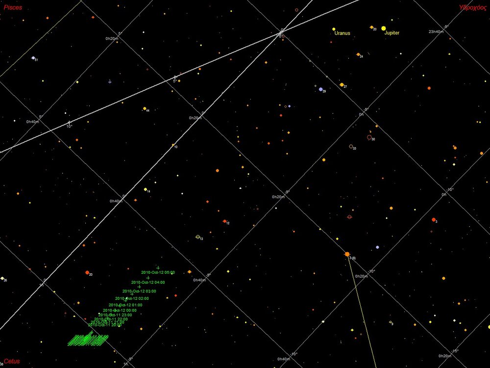

vossinakis Δημοσιεύτηκε Οκτώβριος 11, 2010 Δημοσιεύτηκε Οκτώβριος 11, 2010 Ενας ακόμη αστεροειδής που ανακαλύφθηκε το Σάββατο, θα περάσει ξυστά από την Γη σε απόσταση 46.000 χλμ. Η προσέγγιση θα γίνει στις 14.25 ώρα Ελλαδας, αύριο Τρίτη. Όποιος δεν έχει συννεφιά μπορεί να τον φωτογραφίσει. Υπάρχει 1 στο εκατομμύριο πιθανότητες να έρθει κατά την Γη αλλά επειδή είναι γύρω στα 7 μέτρα, θα διαλυθεί στην ατμόσφαιρα. Οι θέσεις στον χάρτη είναι από το HORIZONS Βοσινάκης Ανδρέας

vossinakis Δημοσιεύτηκε Οκτώβριος 11, 2010 Συγγραφέας Δημοσιεύτηκε Οκτώβριος 11, 2010 ο χαρτης δειχνει την θεση του το βραδυ. Το μεγεθος του κυμαίνεται απο 17 εως 18 Βοσινάκης Ανδρέας

vtsamis Δημοσιεύτηκε Οκτώβριος 12, 2010 Δημοσιεύτηκε Οκτώβριος 12, 2010 Ανδρέα, Δεν υπάρχει περίπτωση να είναι ορατός ο 2010 TD54 από την Ελλάδα απόψε, σε καμία περίπτωση Η λαμπρότητά του, ΑΝ μπορούσαμε να τον δούμε (κατά τις 7 το πρωί) στις 2 ως 7 μοίρες ΠΑΝΩ από τον ορίζοντα, και με τον Ήλιο στις 1 ως 5 μοίρες ΚΑΤΩ από τον ορίζοντα, θα είναι γύρω στο 34. Η ευκαιρία μας ήταν μόνο χτες το βράδυ, όλες τις ώρες της χτεσινής βραδιάς, αλλά ας πούμε καλύτερα μετά τις 02:00 Ώρα Ελλ, οπότε η φαινομένη λαμπρότητά του έπεφτε κάτω από 18. Δεν ξέρω αν χρησιμοποιείς το MPC Ephemeris Service (ή έστω κάτι ανάλογο) για να έχεις πρόσβαση στα στοιχεία αυτά.Το συνιστώ ανεπιφύλακτα, σε όλους, για να έχουμε μια εικόνα για το αν είναι ορατό ή αόρατο ένα αντικείμενο από τον ελλαδικό χώρο. Αλλιώς μπαίνουμε σε φασαρίες τύπου "False Alarm" Το φάρμακο είναι εδώ: http://www.cfa.harvard.edu/iau/MPEph/MPEph.html Στο πεδίο "Observatory code" βάζουμε "066" για την Αθήνα, Ή τις συντεταγμένες του τόπου μας, στα επόμενα πεδία, από κάτω.Επίσης, καλό είναι να βάλουμε ένα-δυο φίλτρα, κάνοντας κλικ στα δύο κουτάκια "Suppress output if sun above local horizon" και "Suppress output if object below local horizon". Να τι αποκαλύπτει για την Ελλάδα το ΜPC, για χτες και για απόψε - Στα τρία docs προσέξτε τις στήλες: "Object Alt." , "Sun Alt." και "V"Δύο αρχεία είναι με τα παραπάνω φίλτρα, ένα χωρίς φίλτρα.2010TD54AthensTonightHorizonFilterDaylightFilter.doc2010TD54AthensNoFilters.doc2010TD54AthensHorizonFilterDaylightFilter.doc https://ui.adsabs.harvard.edu/search/q=%20author%3A%22tsamis%2C%20v.%22&sort=date%20desc%2C%20bibcode%20desc"Αστέρας εισαθρείς, αστήρ εμός. Είθε γενοίμην ουρανός, ως πολλοίς όμμασιν εις σε βλέπω."Πλάτων
vossinakis Δημοσιεύτηκε Οκτώβριος 12, 2010 Συγγραφέας Δημοσιεύτηκε Οκτώβριος 12, 2010 Τα στοιχεία είναι απο το HORIZONS της NASA (παρόμοιο με το Minor planet ephemeris) και τα φίλτρα για ημερα και ύψος είναι ενεργοποιημένα γιαυτό και στο χάρτη φαίνονται δυο ομάδες από σημεία. Βοσινάκης Ανδρέας
vtsamis Δημοσιεύτηκε Οκτώβριος 12, 2010 Δημοσιεύτηκε Οκτώβριος 12, 2010 Πολύ ωραία Ανδρέα, όντως είναι έτσι οι χάρτες. Κατ΄αρχήν θεωρώ πολύ σημαντικό το ότι ανεβάζεις τέτοια θέματα στο Astrovox.Αυτό που προτείνω είναι, όταν έχουμε τέτοιες διελεύσεις, να δίνονται κάποιες επιπλέον πληροφορίες που θα διευκολύνουν τους υποψήφιους παρατηρητές. Πολύ ευχαρίστως να συνεισφέρω κι εγώ σ΄αυτό, όποτε μπορώ. Επειδή τέτοια αντικείμενα ανακαλύπτονται συνεχώς πλέον, και όπως είναι φυσικό κάθε παρατήρηση είναι σημαντική, από οπουδήποτε και αν μπορεί να γίνει, καθώς περιορίζεται η - αναπόφευκτη- αβεβαιότητα των πρώτων "φρέσκων" παρατηρήσεων της ανακάλυψης, αναμφίβολα κάποιες χρηστικές πληροφορίες όσον αφορά το "παράθυρο παρατήρησης" (window of opportunity) διευκολύνουν. Καθώς τα αντικείμενα αυτά πλησιάζουν τη Γη πάρα πολύ και με μεγάλη ταχύτητα, μεταβάλλεται με ραγδαίο ρυθμό η ουράνια τροχιά τους και έτσι το "παράθυρο παρατήρησης", σε οποιονδήποτε τόπο, συνήθως δε συμπίπτει με την εγγύτερη διέλευση. Μπορεί δηλαδή να έχουμε δυνατότητα παρατήρησης μια - δυο μέρες πριν ή μια δυο μέρες μετά.Δεν αποκλείεται μάλιστα καθόλου η περίπτωση να είναι αδύνατη για μερικές ώρες η παρατήρηση λόγω καιρού από άλλα μέρη του πλανήτη, αλλά να είναι δυνατή από την Ελλάδα. Στη θεωρητική περίπτωση που κάποιος από εμάς έχει στημένο τον εξοπλισμό του (πχ 10ιντσο με CCD) ή βρίσκεται στο παρατηρητήριό του και δεν έχει τίποτα καλύτερο να κάνει -sic- μια τέτοια παρατήρηση NEO Object ίσως αξίζει τον κόπο! Tο θέμα είναι ότι όλες αυτές οι παρατηρήσεις είναι σημαντικές και ζητούμενες. Φιλικά,Βαγγέλης https://ui.adsabs.harvard.edu/search/q=%20author%3A%22tsamis%2C%20v.%22&sort=date%20desc%2C%20bibcode%20desc"Αστέρας εισαθρείς, αστήρ εμός. Είθε γενοίμην ουρανός, ως πολλοίς όμμασιν εις σε βλέπω."Πλάτων
