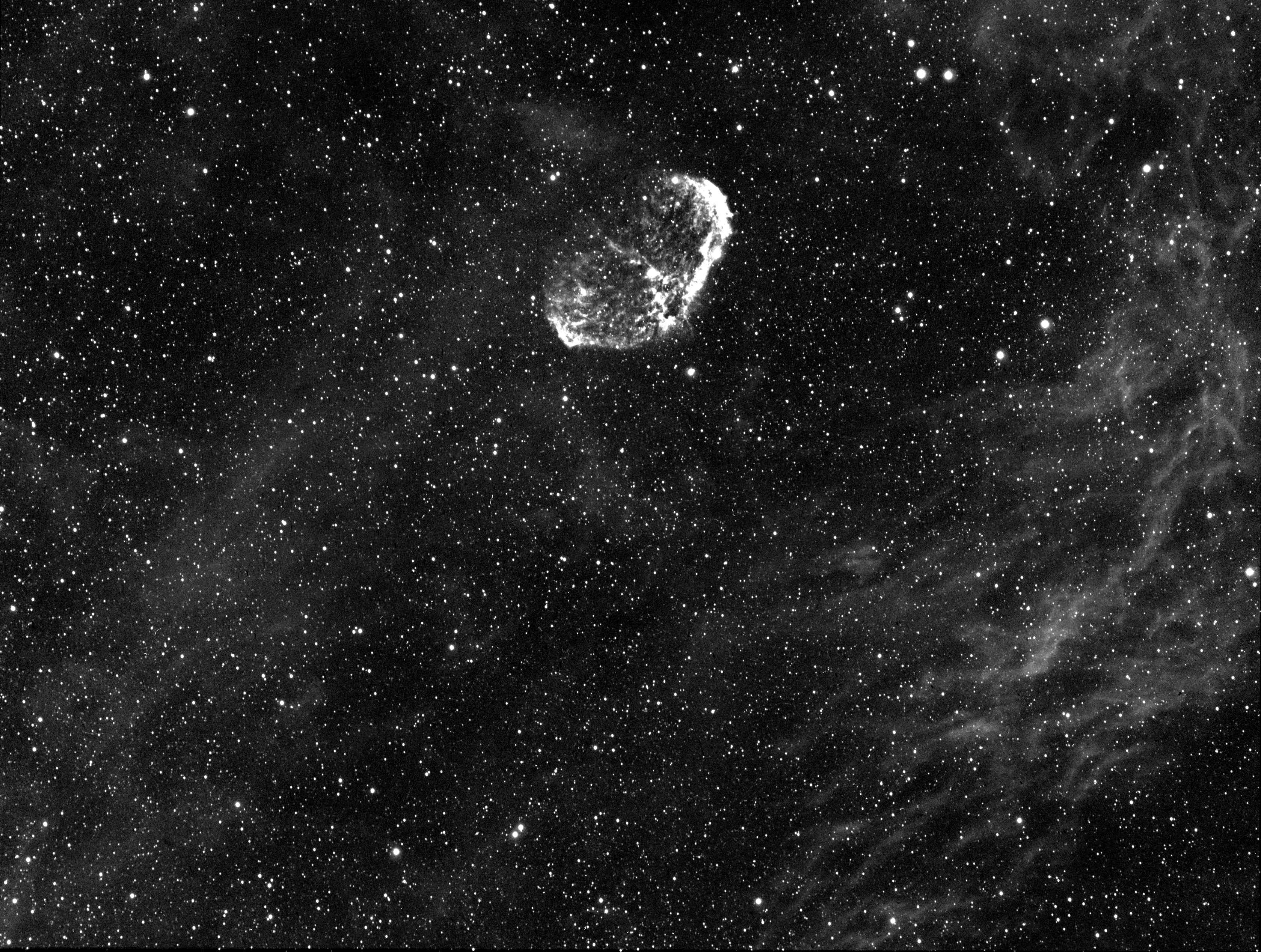

chaos Δημοσιεύτηκε Οκτώβριος 17, 2010 Δημοσιεύτηκε Οκτώβριος 17, 2010 Πριν από πολύ καιρό αποφάσισα να μπω και εγώ στον κόσμο των ccd. Έτσι πήρα στα χέρια μου τη νέα μου κάμερα, την Moravian G2-8300. Mε αρκετή βοήθεια άρχισα να τη μαθαίνω και να παίρνω σιγά σιγά τις πρώτες λήψεις. Το τελικό στακάρισμα , αφαίρεση darks, flatsκλπ τα κάνω μέσω του Astroart. Παρακάτω φάινεται και μία λήψη στο Ηα του NGC6888.Έχω διαβάσει τα σχετικά άρθρα της AVAT. Παρ' όλα αυτά όμως θα ήθελα να ξέρω τι επεξεργασία να εφαρμόσω και πως να επεξεργαστώ το κάθε φίλτρο χωριστά πριν προσπαθήσω να τα συνδιάσω για να βγεί το τελικό αποτέλεσμα.Κάθε συμβουλή θα ήταν ευπρόσδεκτη. Ευχαριστώ εκ των προτέρων.Φιλικά chaos 6 φωτο των 10 λεπτών. \"Οι ουρανοί διηγούνται δόξαν Θεού, ποίησιν δε χειρών αυτού αναγγέλλει το στερέωμα\" (Ψαλ. 18,1)
evansg Δημοσιεύτηκε Οκτώβριος 17, 2010 Δημοσιεύτηκε Οκτώβριος 17, 2010 Πιστεύω ότι πρέπει να προσέξεις το Blackpoint σου. Δηλαδή με πολύ άπλα λόγια το πόσο μαύρος είναι ο ουρανός πίσω. Προσπάθησε να έχεις μια γρί απόχρωση ώστε να δένει το background με το θέμα σου και να μην καίγονται τα άστρα. Κατά τα άλλα είναι μια χαρά το fit. Περιμένουμε εντυπώσεις από την Moravian!! http://celestialpixels.com
gvidos Δημοσιεύτηκε Οκτώβριος 17, 2010 Δημοσιεύτηκε Οκτώβριος 17, 2010 Καλορίζικο το καινούριο ccd. Για το Ha, μάλλον θέλει ξανά. Έχει ψιλοκαεί. Η διαδικασία για την επεξεργασία (πιστεύω) ότι είναι ψιλο standard,πριν τις advanced τεχνικές στο Photoshop. Calibration με flat και dark τα raw(fit) αρχεία (HA,L,R,G,B)Ευθυγράμμιση και stack το κάθε χρώμα (δημιουργία master αρχείων)Δημιουργία RGB (δεν κάνεις επεξεργασία στο κάθε φίλτρο RGB χωριστά). PhotoshopΑνοίγεις L και rgb και κάνεις stretch (με το εργαλείο curves) και διορθώνεις μετο εργαλείο levels το black και white point (προσοχή να μην καεί). Ρίχνεις το Lum πάνω στο rgb (επιλέγεις στο layers luminosity)και στο βασικό μέρος είσαι έτοιμος. Αν το stretch και τα fits είναι σωστά, σε αυτό το σημείο θα πρέπει να βλέπειςμία όμορφη αστροφωτογραφία. Ίσως λίγο sharp (στα filter: sharpen> unsharp mask) Για το Ha έχει ο Άγγελος ένα πολύ όμορφο tutorialhttp://www.astrovox.gr/avat/hargb.php Ότι σου φάνηκε κινέζικο μπορείς να μου πεις. http://www.veil.gr
chaos Δημοσιεύτηκε Οκτώβριος 17, 2010 Συγγραφέας Δημοσιεύτηκε Οκτώβριος 17, 2010 Γιώργο σε ευχαριστώ για τις συμβουλές σου είμαι βλέπεις στη μετάβαση από dslr σε ccd και το ασπρόμαυρο δεν το έει συνηθίσει ακόμα το μάτι... \"Οι ουρανοί διηγούνται δόξαν Θεού, ποίησιν δε χειρών αυτού αναγγέλλει το στερέωμα\" (Ψαλ. 18,1)
