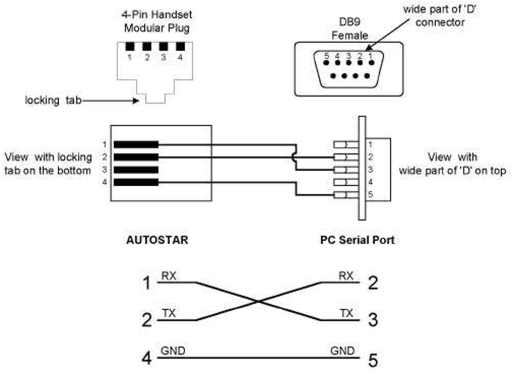

GALEX Δημοσιεύτηκε Οκτώβριος 31, 2010 Δημοσιεύτηκε Οκτώβριος 31, 2010 Μπορείς πολύ εύκολα να φτιάξεις μόνος σου. Το μόνο που χρειάζεσαι είναι ένα καλώδιο ακουστικού τηλεφώνου το οποίο κοβεις από τη μία πλευρά και το συνδέεις με ένα αντάπτορα σειριακής θύρας (θηλυκό). Η σύνδεση γίνεται όπως δείχνει το συνημμένο αρχείο. Γιώργος Αλεξίου
sv1bke Δημοσιεύτηκε Οκτώβριος 31, 2010 Συγγραφέας Δημοσιεύτηκε Οκτώβριος 31, 2010 Μπορείς πολύ εύκολα να φτιάξεις μόνος σου. Το μόνο που χρειάζεσαι είναι ένα καλώδιο ακουστικού τηλεφώνου το οποίο κοβεις από τη μία πλευρά και το συνδεέις με ένα αντάπτορα σειριακής θύρας (θηλυκό). Η σύνδεση γίνεται όπως δείχνει το συνημμένο αρχείο. Το 506 ειναι "εξυπνο" καλωδιο. Δεν ειναι μια απλη συνδεση RS232. Το κουτι που διαθετει, εχει ενα μικροκοντρολερ για να μετατρεψει το I2c protocol σε απλο rs232 9600bps. ΕυχαριστωΜανωλης Μαντζαρας
GALEX Δημοσιεύτηκε Οκτώβριος 31, 2010 Δημοσιεύτηκε Οκτώβριος 31, 2010 Πάντως εγώ το δοκίμασα και δούλεψε μια χαρά με ένα απλό μετατροπέα RS-232 σε USB (για να το συνδέσω στο laptop).ΦιλικάΓιώργος Αλεξίου Γιώργος Αλεξίου

GALEX Δημοσιεύτηκε Νοέμβριος 1, 2010 Δημοσιεύτηκε Νοέμβριος 1, 2010 Φίλε Μανώλη είχες δίκιο. Το καλώδιο που έφτιαξα είναι το 505. Το 506 είναι "έξυπνο" - με ηλεκτρονικό κύκλωμα και χρησιμοποιείται σε τηλεσκόπια που δεν έχουν το autostar 497 αλλά το 494. Γιώργος Αλεξίου
