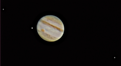

Παρ’ όλο που έχω τηλεσκόπιο από τα μέσα της δεκαετίας του 1970 ( C8 ), ήμουν πάντα ατζαμής στη φωτογραφία. Αρχικά φίλμ, με Olympus. Μερικές σχετικά καλές της Σελήνης, και μερικές του Ηλιου με κηλίδες, έβγαλα, όντως. Από πλανήτες πλήρης αποτυχία.
Εδώ και λίγο καιρό παιδεύομαι με digital imaging. Τελικά, πούλησα τόσο το DSI-II όσο και το SPC900 που είχα πάρει, λόγω μικρού οπτικού πεδίου. Μια DBK31, που μου έδωσε ένας φίλος σχεδόν αμεταχείριστη, σχετικά με παιδεύει : Οι ρυθμίσεις gain, contrast κλπ μου κάθονται στο στομάχι.
Βρήκα μια σχετική άνεση με την ΝΙΚΟΝ D90 που έχω. Γράφω βίντεο με το Live View και το Images Plus. Παραθέτω μια φωτογραφία του Δία (450 καρρέ με Registax Photoshop). Τηλεσκόπιο (τελευταίο) Meade LX200 -10”, Powermate 2.5x.
Εχω δε μια απορία. Το Live View έχει ανάλυση περίπου 640Χ480, όσο τα webcam. Η ΝΙΚΟΝ επιτρέπει να το ανεβάσεις σε 1200Χ700 περίπου, αλλά παρά το γεγονός ότι το ρυθμίζω έτσι, το Images Plus κατεβάζει μόνο 640Χ480. Υποθέτω ότι η υψηλότερη ανάλυση θα δείχνει μεγαλύτερη λεπτομέρεια. Μήπως τυχόν έχει κανείς υπόψη του πως μπορεί να γίνει αυτό ; (δηλ. Live View με 1200Χ700)

ωραια η φωτο με τον τροπο που την τραβηξες αν και εχεις ανεβασμενη την φωτεινοτητα αρκετα. οσον αφορα τις αποριες που θετεις για την καμερα σου δεν εχω πειρα να σου πω. μπορεις να δεις και ενα οδηγο που εχω φτιαξει για πλανητικη φωτογραφιση στην σελιδα μου http://kostasastronmy.zxq.net/Projects.html ελπιζω να βοηθησει.
καλη συνεχεια
Φιλικά Κώστας
καλη συνεχεια
