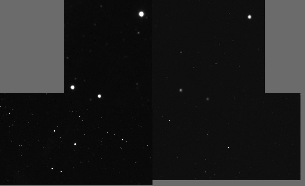

Aggelos Kechagias Δημοσιεύτηκε Νοέμβριος 29, 2010 Δημοσιεύτηκε Νοέμβριος 29, 2010 Εδω και 2 εβδομαδες πειραματιζομαι με την νεα στηριξη που επιτελους παρελαβα .Αφου λοιπον την εμαθα αρκετα μεσα σε αυτες τις δυο εβδομαδες καταφερα να την κανω να τραβαει χωρις οδηγηση μεγαλους χρονους χωρις trail.Ο κατασκευαστης υποσχοταν πως σιγουρα κανεις 20λεπτες και πως δεν χρειαζεται οδηγηση αφου αν τελικα οδηγουσες ειτε με offaxis ειτε με οδηγητικο μαλλον χειροτερα θα τα εκανες μιας και θα "ενοχλουσες" την στηριξη χωρις λογο με διορθωσεις που δεν θα επρεπε.Πραγματι δοκιμασα και το αποτελεσμα ηταν αρκετα ικανο"ποιητικο" θα ελεγα.Παρακατω παραθετω Link με δυο fit 15λεπτα στον ιδιο στοχο που ομως στην περιπτωση του unguided ειχε κατσει συννεφο μπροστα και βγηκε ετσι οπως βγηκε. http://www.mediafire.com/?9zxzrsj3ogwpg9w http://pegasusastro.com/
Bi2L Δημοσιεύτηκε Νοέμβριος 29, 2010 Δημοσιεύτηκε Νοέμβριος 29, 2010 Άγγελε καλορίζικη η βάση!Καλες Αστροφωτογραφίσεις να έχεις!!! Τωρα για το Θεμα σου... νομίζω ότι εσυ είσαι ο Μαστορας, θα βρεις την σωστη απάντηση Νομίζω ότι unguided είναι καλύτερα... αλλα ανέβασε μας καμια χωρις συννεφα (καλα τωρα που πηρες νέα βάση.... δεν θα περιμενω να βγαλεις χωρις συννεφα... αλλα λέμε τωρα) Βασίλης ΜεταλληνόςOO 16 1600 f4ΟΟ 12.5 1525 f4.8 NEQ6TOA130 1000 f7.7 ΕΜ200ED80 600 f7.5, Vixen9x63Canon eos 6D, Sony a7s2, Wat120n+,Asi1202009年7月22號日食 - 2017 Aug 21www.metallinos.net
geonik Δημοσιεύτηκε Νοέμβριος 29, 2010 Δημοσιεύτηκε Νοέμβριος 29, 2010 Άγγελε καλορίζικη Εμένα η unguide μου φαίνεται πολύ καλή..!αν μπορείς να πάς και λίγο περισότερο για Ha περίπου μισή ώρα δεν βλέπω τον λόγο να κάνεις guide. Γιώργος Νικολιδάκης Μέλος ΕΑΕ.We count the time scale and analyze the creation mechanisms, trying to catch in mind the invisible.http://geonik.homeip.nethttp://astronomia.org.gr
Bi2L Δημοσιεύτηκε Νοέμβριος 29, 2010 Δημοσιεύτηκε Νοέμβριος 29, 2010 Αγγελε με Phd είναι η οδήγηση ή με το Maximdl;; και τα δύο σου δουν αυτο το αποτέλεσμα; Εαν ορίσεις να κάνουν λιγότερες διορθώσεις ώστε σε μεγαλύτερους χρόνους να μπορείς να το μαζέψεις για να μην είσαι unguide εντελώς;; Βασίλης ΜεταλληνόςOO 16 1600 f4ΟΟ 12.5 1525 f4.8 NEQ6TOA130 1000 f7.7 ΕΜ200ED80 600 f7.5, Vixen9x63Canon eos 6D, Sony a7s2, Wat120n+,Asi1202009年7月22號日食 - 2017 Aug 21www.metallinos.net
Aggelos Kechagias Δημοσιεύτηκε Νοέμβριος 29, 2010 Συγγραφέας Δημοσιεύτηκε Νοέμβριος 29, 2010 Ευχαριστω για τις ευχες παιδια.Η οδηγηση ειναι με Phd στα 5 δευτερα με την qhy5 και ερευνητη για οδηγητικο.Ξεκινησα απο 1sec και εφτασα στα 5 μιας και παρατηρουσα το γραφημα πιο σωστο οσο ανεβαζα (στην ουσια το guiding χαλουσε το tracking της στηριξης με μικρη εκθεση) .Η λογικη μου λεει να αφησω το guider να μαζευει τα τυχον λαθη του tracking αλλα αν ειναι να μου κανει και ζημια να την βρασω την οδηγηση.Φυσικα ολα αυτα θα φανουν σε μεγαλη εστιακη γιατι με το ed110 δεν λεει τιποτα στα 770mm.Ο καιρος ειναι #$#%#%$ και τωρα και με την σκονη τα καρε ειναι δυστυχως χαλια οποτε μην περιμενετε σοι fit http://pegasusastro.com/
Aggelos Kechagias Δημοσιεύτηκε Νοέμβριος 29, 2010 Συγγραφέας Δημοσιεύτηκε Νοέμβριος 29, 2010 Τα πειραματα συνεχιζονται με διαφορα fits να δουμε τι ψαρια πιανουμε heart nebula unguided 1x900sec bin 1x1 http://www.mediafire.com/i/?4quwfpn4rs7vfwvheart nebula unguided 1x1200sec bin 2x2 http://www.mediafire.com/i/?otjb6gna0xfnfr0heart nebula unguided 1x1800sec bin 2x2 http://www.mediafire.com/i/?h2f1f1bc2udktk0 Στην 30λεπτη πιστευω δεν ειναι trail μιας και ο εστιαστης ειναι @$#$#$@ και κρεμαει ασχημα σε σημειο που οταν εστιαζω (αν τα καταφερω) παει πανω κατω και ετσι το flex παει συννεφο http://pegasusastro.com/
geonik Δημοσιεύτηκε Νοέμβριος 29, 2010 Δημοσιεύτηκε Νοέμβριος 29, 2010 Τα πειραματα συνεχιζονται με διαφορα fits να δουμε τι ψαρια πιανουμε heart nebula unguided 1x900sec bin 1x1 http://www.mediafire.com/i/?4quwfpn4rs7vfwvheart nebula unguided 1x1200sec bin 2x2 http://www.mediafire.com/i/?otjb6gna0xfnfr0heart nebula unguided 1x1800sec bin 2x2 http://www.mediafire.com/i/?h2f1f1bc2udktk0 Στην 30λεπτη πιστευω δεν ειναι trail μιας και ο εστιαστης ειναι @$#$#$@ και κρεμαει ασχημα σε σημειο που οταν εστιαζω (αν τα καταφερω) παει πανω κατω και ετσι το flex παει συννεφο Εντάξει μην έισαι και άπληστος !!!Πόσο θές να σε πάει δηλαδή...!Νομίζω οτι απο τα 20 λεπτά αρχίζει να φαίνεται κάποιο μικρό πρόβλημα !!Τώρα άν είναι flexure εσύ το ξέρεις !!Θεωρητικά πόσο είναι το σφάλμα της όχι το περιοδικό σφάλμα γιατί ξέρω δεν έχει ?Επίσης πές μας τις εντυπώσεις σου Γιώργος Νικολιδάκης Μέλος ΕΑΕ.We count the time scale and analyze the creation mechanisms, trying to catch in mind the invisible.http://geonik.homeip.nethttp://astronomia.org.gr
