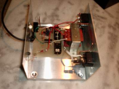

giorgosgr Δημοσιεύτηκε Οκτώβριος 23, 2005 Συγγραφέας Δημοσιεύτηκε Οκτώβριος 23, 2005 Γεια σας!Τελικα με εναν φιλο κατασκευασαμε τον Alcor drive corrector..ομως η συνδεσμολογια του LM084 ηταν λανθασμενη και φοβαμαι πως το 16F84 καταστραφηκε μιας και τροφοδοτηθηκε με 12 αντι για 5V........ πρεπει να βρω αλλο προγραμματισμενο PIC (εχει κανεις ιδεα για καποιον που μπορει να προγραμματισει PICs ; )Επισυναπτω φωτο του Alcor..... δυστυχως η deep sky φωτογραφηση με το πορτοκαλι C8 θα περιμενει..... Facebook Giorgos'' videoastronomy page https://www.facebook.com/videoastronomy/
maxplanck Δημοσιεύτηκε Οκτώβριος 23, 2005 Δημοσιεύτηκε Οκτώβριος 23, 2005 Γιώργο, το LM το χρησιμοποιήσατε για υποβιβασμό - σταθεροποίηση τάσης απο 12 σε 5 βολτ, έτσι δεν είναι?Γιατί δε χρησιμοποιείτε εναν απλό 7805???Αν η κατανάλωση είναι κατω απο 0.5 αmp θα δουλέψει άνετα!Ασε που για κατ/ση κάτω απο 50 mA δε χρειάζεται ούτε ψύκτρα.Αν μπορώ να βοηθήσω κάπου μετά χαρας να το κάνω!!!Μπορείτε να χρησιμοποιήσετε και απλές zener.
giorgosgr Δημοσιεύτηκε Οκτώβριος 23, 2005 Συγγραφέας Δημοσιεύτηκε Οκτώβριος 23, 2005 Βασιλη,78L05 ηταν , επειδη δεν βρηκαμε IRL530 MOSFETs τα αντικαταστησαμε με τρανζιστορ TIP121 οπως προτεινει ο συγγραφεας μαζι με ψυκτρες.Το μονο δυσκολο ειναι ο προγραμματισμος του PIC ... βρηκα καποιον στο irc που μου στειλε ενα αφου το προγραμματισε δωρεαν ως εξυπηρετηση αλλα δεν μπορω να ζητησω και δευτερο μετα την πρωτη αποτυχια και δεν γνωριζω καποιον που προγραμματιζει (χρειαζεται hardware,software βρισκεις και δωρεαν). Facebook Giorgos'' videoastronomy page https://www.facebook.com/videoastronomy/

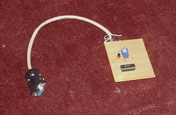

giorgosgr Δημοσιεύτηκε Νοέμβριος 5, 2005 Συγγραφέας Δημοσιεύτηκε Νοέμβριος 5, 2005 Τελικα κατασκευασα και τον προγραμματιστη!Γιαννη 1000 ευχαριστω!Ηταν πανευκολος! Παροτι ειμαι ανιδεος στις ηλεκτρονικες κατασκευες μου πηρε καμμια ωριτσα να τον κατασκευασω... μια βολτα στα μαγαζια και προμηθευτηκα πλακεττα γενικων κατασκευων, τα ηλεκτρονικα εξαρτηματα, κολλητηρι, καλαι και λιπος κολλησεως (ωω ναι δεν ειχα τιποτα!) και τον κατασκευασα..αρχικα απογοητευση δοκιμασα το software και τιποτα!! καμμια αποκριση απο την συσκευη...ελεγξα προσεχτικα μια μια τις γεφυρωσεις και ηταν οκ.Εψαξα στο web και βρηκα το WinPichttp://www.qsl.net/dl4yhf/winpicpr.htmlΤο ετρεξα και ο κωδικας του Alcor περασε κανονικα στο PIC 16F84A!!!! (Οχι δεν ειχα καμμια προχειρη σαμπανια να ανοιξω ) Επισυναπτω και φωτο του προγραμματιστη, μην γελασετε δουλευει μια χαρα! Facebook Giorgos'' videoastronomy page https://www.facebook.com/videoastronomy/

giorgosgr Δημοσιεύτηκε Νοέμβριος 7, 2005 Συγγραφέας Δημοσιεύτηκε Νοέμβριος 7, 2005 Kαι γιατί δεν φτιάχνεις και μία κανονική πλακετίτσα??? Αν ενδιαφέρεσαι , πές μου. Thanx αλλα μ αρεσει αν φαινεται ετσι πολυ homemade χεχεΕκεινο που δεν ξερω ειναι εαν υπαρχουν IC sockets που επιτρεπουν να μπαινει και να βγαινει ομαλα το PIC διοτι θελει πολλη προσοχη να μην τσακισει κανεις τα ποδαρακια του βαζοντας και βγαζοντας το απο το socket (το εμαθα καταστρεφοντας ενα PIC, κοπηκε ενα ποδαρακι). Facebook Giorgos'' videoastronomy page https://www.facebook.com/videoastronomy/
maxplanck Δημοσιεύτηκε Νοέμβριος 7, 2005 Δημοσιεύτηκε Νοέμβριος 7, 2005 Eννοείς καλύτερης ποιότητας βάση για το ολοκληρωμένο???Αν ναι τότε χρησιμοποίησε πενσάκι για το βάλε-βγάλε και λιγο βαζελίνη στα ποδαράκια.Πάντως,υπάρχουν πολλές βάσεις!
Starguider Δημοσιεύτηκε Νοέμβριος 8, 2005 Δημοσιεύτηκε Νοέμβριος 8, 2005 Φίλοι, υπάρχουν για αυτές τις δουλειές βάσεις τύπου ZIF (Zero Insertion Force). Αυτές διαθέτουν ένα μοχλό που κλειδώνει τα ποδαράκια του chip και όταν τον μετακινήσεις σε άλλη θέση τα απελευθερώνει και το τραβάς χωρίς καμία πίεση. Έχουν υψηλό κόστος σε σχέση με τις απλές βάσεις αλλά δικαιολογούν απόλυτα το σκοπό ύπαρξης τους. Πάντως για τις απλές βάσεις, ένα απλό επίπεδο λεπτό κατσαβιδάκι κάνει καλά τη δουλειά του chip extraction. Φιλικά, Μαρίνος – Starguiderhttp://uk.geocities.com/starguider1/astro.htm Φιλικά, Μαρίνος - Starguiderhttp://uk.geocities.com/starguider1/astro.htm
