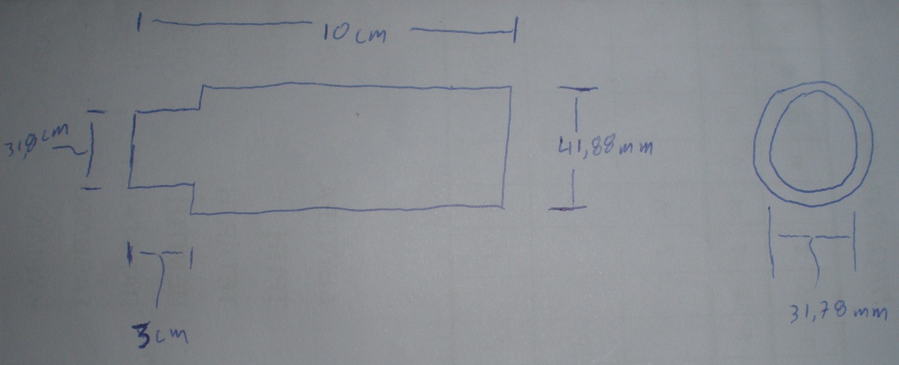

kookoo_gr Δημοσιεύτηκε Δεκέμβριος 14, 2010 Δημοσιεύτηκε Δεκέμβριος 14, 2010 λαθος γραψιμο το λινκ ειναι χωρις την τελεια,το διορθωσα. οσο για προεκταση του σωληνα μπορεις να δοκιμασεις την εξης κατασκευη βρες ενα κομματι σωληνα απο αλουμινιο με διαμετρο λιγο παραπανω απο 1.25' πηγαινε σε τορνο και πες να σου φαει λιγο την εξωτερικη διαμετρο ωστε να μπορει να μπει στον εστιαστη. απο την αλλη πλευρα θα πρεπει να γας την εσωτερικη διαμετρο ωστε να μπορει να μπει η καμερα μεσα. κανε δυο τρυπες και στροφες με βιδολογο και βαλε δυο βιδακια για να μπορεις να βιδωνεις την καμερα. Φιλικά Κώστας http://www.astrobin.com/users/kookoo_gr/
kookoo_gr Δημοσιεύτηκε Δεκέμβριος 14, 2010 Δημοσιεύτηκε Δεκέμβριος 14, 2010 σου δειχνω ενναλακτικη προεκταση που μπορεις να κανεις. παιρνεις ενα κομματι σωληνα απο αλουμινιο συνολικου μηκος 10 cm. την μια ακρη θα την φας σε τορνο ωστε η διαμετρος του να γινει 31,8 mm και μηκος 3 cm. μπορεις να το κανεις και πιο μικρο αυτο το κομματι αλλα καλο ειναι να εχεις ενα σημαντικο μηκος εσωτερικα ετσι ωστε να μην εχεις τυχον προβλημα flexure οταν θα τοποθετησεις την προεκταση. στο αλλο ακρο του σωληνα θα η τρυπα θα πρεπει να ειναι διαμετρου 31,78 mm και η συνολικη διαμετρος του σωληνα θα ειναι 41,88mm. αφου τελειωσεις τον σωληνα στο ακρο οπου θα τοποθετησεις την καμερα θα κανεις δυο μικρες τρυπες για βιδες M2 ή Μ3 και θα κανεις τις αντιστοιχες βολτες για αυτες τις βιδες. τις διαστασεις τις πηρα με βαση τον εστιαστη του 70/500 τηλεσκοπιου που εχω. εαν δεν μπορεις να βρεις αλουμινενιο σωληνα υπαρχει ενας που πουλαει και κοβει σε διαστασεις που θες εσυ και δεν ειναι καθολου ακριβος. ειναι στην οδο ποντου (ειναι καθετη στην πετρου ραλλη πριν το lidl και μετα την σταρολογια στο ρουφ) αναμεσα στις οδους μπουμπουλινας και τριανταφυλλιδου/μυτιλινης. δυστυχως ονομα δεν θυμαμαι αλλα θα δεις οτι γραφει μια ταμπελα σε μια γκαραζοπορτα σχετικα με εμποριο αλουμινιου. εκει μπορεις να του πεις να σου κοψει και δαχτυλιδια απο αλουμινιο ωστε να κανεις και οδηγητικα δαχτυλιδια για το 70/500 τηλεσκοπιο ή και για ερευνντη 9χ50 οπως εχω κανει και εγω. εαν δεν εχει σωληνα στις διαστασεις που θες μπορεις να κοψεις ενα κυλινδρο κοντα στην διαμετρο 41,88mm (πες 42 mm) για να εισαι καλυμενος και να το φας σε ενα τορνο. ενα μειονεκτημα το ολου σχεδιου ισως ειναι οτι η τρυπα που θα περναει τον σωληνα δεν θα πρεπει να ειναι ολη 31.8 mm γιατι δεν θα εχει που να πιαστει. ετσι στο ακρο που θα βαλεις την καμερα κανε περιπου 3-4cm μηκος τρυπα 31,78mm και η τρυπα που θα περναει τον σωληνα να ειναι 28mm. επισης μπορεις να κοιταξεις στον ακτις για ανταπτορα που να βιδωνει σε σπειρωμα Μ42, μιας και ο εστιαστης εχει σπειρωμα Μ42 για να βιδωσεις καμερα, και καταληγει σε 1.25 σφιχτηρα. δυο που εχει ειναι με κωδικο 245 8120 και με μεταβλητο μηκος ανταπτορα με κωδικο 245 8010. δες στα αξεσουαρ-ανταπτορες συνδεσεων παραθετω φωτο απο τον ανταπτορα που σχεδιασα. σημειωση εχω κανει λαθος στην αριστερη διασταση και εχω γραψει στο σχεδιο 31,8cm ενω ειναι 31,8mm Φιλικά Κώστας http://www.astrobin.com/users/kookoo_gr/
