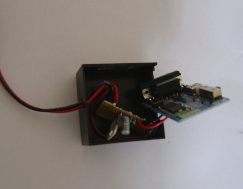

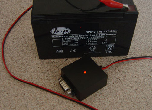

GALEX Δημοσιεύτηκε Νοέμβριος 16, 2014 Δημοσιεύτηκε Νοέμβριος 16, 2014 Τελικά η παραπάνω ιδέα του Fred Wegener δουλεύει και είναι πολύ φτηνή. Το κόστος είναι περίπου 15 ευρώ (8 λίρες κάνει το κύκλωμα από ebay, 1,5 ευρώ για ένα πλαστικό κουτάκι και ελάχιστα χρήματα για την κατασκευή ενός regulator για την τροφοδοσία με 5v-εγώ τον έφτιαξα από εξαρτήματα που είχα από παλιά).Συνδέεται μέσω bluetooth με το laptop-windows7 (αρχικά βλέπει θύρα com40 αλλά εγώ του ορίζω την com1) και στη συνέχεια μέσω ascom ελέγχω το τηλεσκόπιο. Δοκίμασα με cartes du ciel και PHD και δουλεύει μια χαρά (Η δοκιμή λόγω καιρού έγινε μόνο μέσα στο σπίτι...). Γιώργος Αλεξίου
