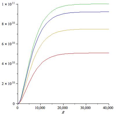

Heal Δημοσιεύτηκε Φεβρουάριος 27, 2011 Δημοσιεύτηκε Φεβρουάριος 27, 2011 Για να μην ταλαιπωρείς τα κομπιουτεράκια Ο αριθμός των άστρων (κατακόρυφος άξονας) που περιέχεται σε ένα κύλινδρο ακτίνας R (οριζόντιος άξονας), και ύψους z (η πράσινη καμπύλη αντιστοιχεί σε z=5000, η μπλε z=1000, η κίτρινη z=500, η κόκκινη z=250). Ο νορμαλισμός έχει επιλεγεί έτσι ώστε ο συνολικός αριθμός να είναι 10^11. Όλες οι αποστάσεις σε παρσεκ.

XB70A Δημοσιεύτηκε Μάρτιος 1, 2011 Συγγραφέας Δημοσιεύτηκε Μάρτιος 1, 2011 Ναι , τωρα το ξανακοιταξα ..... Το γραφημα δειχνει την συγκεντρωση αστρων στον ΚΑΤΑΚΟΡΥΦΟ αξονα (z1) και οχι στον οριζοντιο αξονα (R1). ΟΧΙ προς τις σπειρες, δηλαδη, που ειναι πολυ πιο πυκνες και απλωμενες, απο οτι η γαλαξιακη αλως πανω απο το κεντρο. Το ερωτημα ομως, για μενα, παραμενει. Δεν θα πρεπει η καμπυλη να πεφτει ΡΑΓΔΑΙΑ απο το 10^11 στο 10^9 αστρα και να ΜΗΝ συνεχιζει ασυμπτωτικα προς το απειρο ΑΛΛΑ να φτανει καποια στιγμη (μετα τα 30.000 parsec) στα 0 αστρα (ουσιαστικα στον διαγαλαξιακο χωρο περα απο την γαλαξιαλη αλω, εκει που κατοικει το πιο εξουθενωτικο διαστημικο κενο). I''m the least significant timeline of all timelines.Yet ... I''m the only timeline possible to me !

Heal Δημοσιεύτηκε Μάρτιος 4, 2011 Δημοσιεύτηκε Μάρτιος 4, 2011 Δεν θα πρεπει η καμπυλη να πεφτει ΡΑΓΔΑΙΑ απο το 10^11 στο 10^9 αστρα και να ΜΗΝ συνεχιζει ασυμπτωτικα προς το απειρο ΑΛΛΑ να φτανει καποια στιγμη (μετα τα 30.000 parsec) στα 0 αστρα (ουσιαστικα στον διαγαλαξιακο χωρο περα απο την γαλαξιαλη αλω, εκει που κατοικει το πιο εξουθενωτικο διαστημικο κενο). Όχι δε θα έπρεπε να πέφτει. Πρόκεται για τον αριθμό των άστρων εντός ενός κυλίνδρου. Ο μεγαλύτερος κύλινδρος θα περιέχει τον μικρότερο κύλινδρο μέσα του κατά συνέπεια ο αριθμός των άστρων του μεγαλύτερου κυλίνδρου είναι μεγαλύτερος ή ίσος (στην οριακή περίπτωση που η συγκέντρωση πέφτει ραγδαία με την ακτίνα) από τον αριθμό των άστρων του μικρότερου κυλίνδρου.

XB70A Δημοσιεύτηκε Μάρτιος 5, 2011 Συγγραφέας Δημοσιεύτηκε Μάρτιος 5, 2011 Αρα, για εναν κυλινδρο με ακτινα 16000 ετη φωτος (5000 parsec) και υψος παλι 16000 ετη φωτος (5000 parsec, η πρασινη καμπυλη) τοτε το πληθος των αστεριων (προσεγγιστικα παντα) ειναι ............ 4.3 x 10^10 αστερια ! Σωστα ??? I''m the least significant timeline of all timelines.Yet ... I''m the only timeline possible to me !
