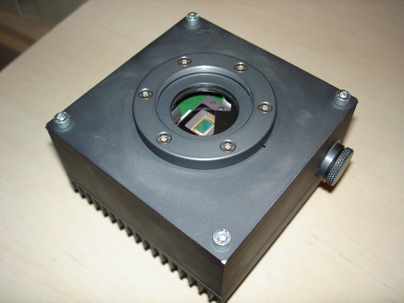

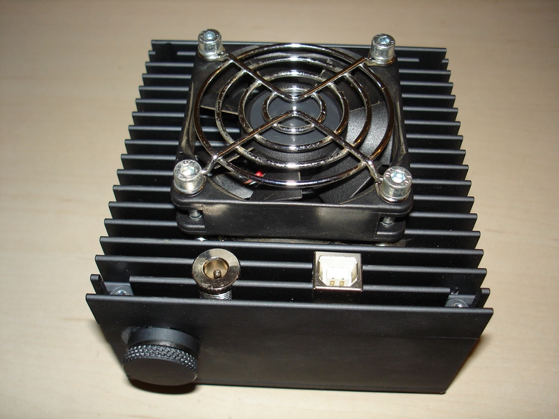

Πουλάω μια Sigma402 monochrome CCD κάμερα της Astroelektronik Fischer (Γερμανία).
Η κάμερα έχει το Kodak KAF-402ME CCD chip, όπως και η SBIG ST-402ME.

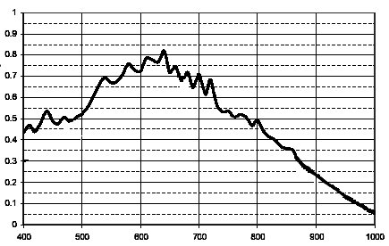

Περιλαμβάνει και το Control Software ScPro στα γερμανικά (εικόνα 4).
Προσοχή! Το SCPro είναι στα γερμανικά! Δεν υπάρχει σε άλλη γλώσσα! Και με αυτή τη κάμερα δεν δουλεύουν και τα Plugins (Astroart, MaximDL), γιατί έχει το Guider-Firmware που επιτρέπει να την χρησιμοποιείτε παράλληλα με άλλη Sigma κάμερα.
