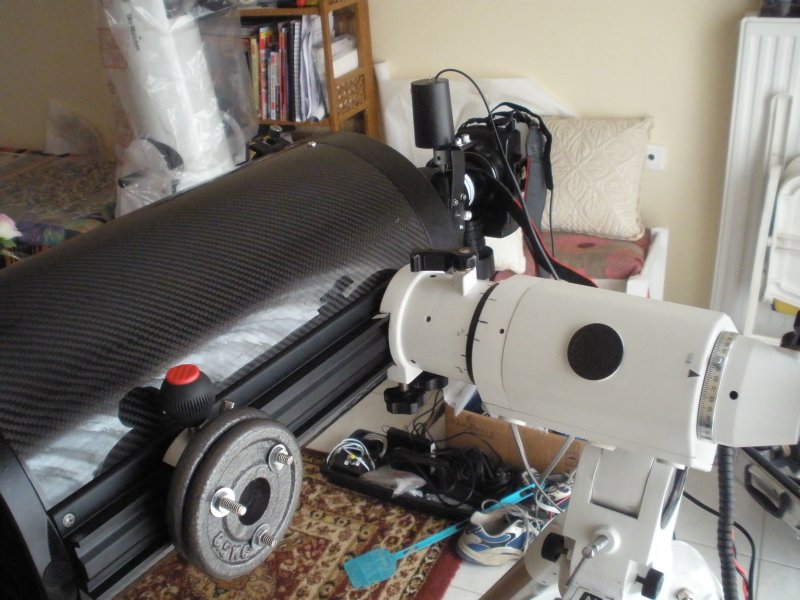

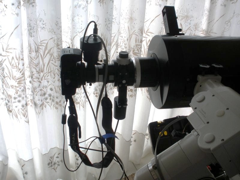

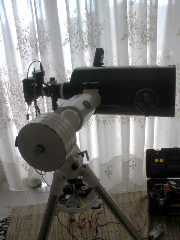

προσπαθω να βρω λυση εδω και μερερς στο προβλημα του ζυγισματος που αντιμετωπιζω μιας και η κυρια αιτια ειναι ο oag στην ορθη αναφορα. εαν εχω τον oag στο ανατολικο μερος της βασης τοτε ολη η βαση απο το home position θα πεσει προς τα ανατολικα. το προβλημα αυτο εξαφανιζεται εαν περιστερψω τον oag προς τα δυτικα οποτε δεν προβλημα στο ζυγισμα. παρομοιο προβλημα εχω οταν βαλω πανω στο σκοπιο τον 9χ50 ερευνητη χωρις oag φυσικα οπου οι ρολοι αντιστρεφονται και το σκοπιο πεφτει στα δυτικα. μια σκεψη μου ειναι να βαλω στο αντιθετο μερος του τηλεσκοπιου ενα αντιβαρο αλλα δεν εχω καμια ιδεα. εχω βαλει με μονωτικη ταινια βαριδια απο μολυβι με συνολικο βαρος σχεδον ενα κιλο αλλα η ταινια δεν ειναι λυση. εσεις που εχετε και Oag εχετε παρομοιο προβλημα; επισης εχω παρατηρησει οτι κατα την φωτογραφιση το σκοπιο και η βαση μου φευγουν προς τα δυτικα ειναι λογικο;

Κανονικα απο την στιγμη που ζυγιζεις δεν πειραζεις τιποτα.
Τωρα επειδη ο Oag κανει περιστροφη στα χαλαει λιγο αλλα μην σκας για τοσο μικρη αλλαγη στο βαρος.
Φευγει λες δυτικα δηλαδη το ra ειναι αστατο στην οδηγηση ;
Αν ναι τοτε ριξε το RA agressiveness στο 20 και ανεβασε hysteresis στο 40.
