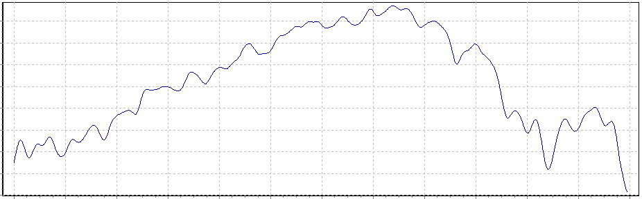

Bi2L Δημοσιεύτηκε Ιούνιος 28, 2011 Συγγραφέας Δημοσιεύτηκε Ιούνιος 28, 2011 Παίζοντας με το Astroart5 (demo) καταφερα κι εβγαλα αυτο που βλέπετε στην φωτο παρακάτω για το φασμα του SN2011dh, αλλά μην περιμένετε κατι παραπάνω απο εμένα αυτη την στιγμή (είμαι άσχετος και ακόμα δεν εχω pρολάβει να τελειώσω΄το βιβλίο του Harrison)Όποτε μην θεωρήσετε το παρακάτω διάγραμμα επιστημονική απόδειξη αλλά σαν πρόχειρο ενός μαθητή... SN2011dh - First step Βασίλης ΜεταλληνόςOO 16 1600 f4ΟΟ 12.5 1525 f4.8 NEQ6TOA130 1000 f7.7 ΕΜ200ED80 600 f7.5, Vixen9x63Canon eos 6D, Sony a7s2, Wat120n+,Asi1202009年7月22號日食 - 2017 Aug 21www.metallinos.net
βολιωτης Δημοσιεύτηκε Ιούνιος 28, 2011 Δημοσιεύτηκε Ιούνιος 28, 2011 Βασλικη το γράφημα σου είναι καλο . Απλα στρίψε το φασμα για να εχεις το κοκκινο στα δεξια και ξανακανε το γραφημα . Απλα ολοι το κανουν ετσι ( στα δεξια το κοκκινο) οποτε δε θα μπερδευονται οταν θα το δειξεις ! Τα πάντα ειναι Μαθηματικά.
βολιωτης Δημοσιεύτηκε Ιούνιος 28, 2011 Δημοσιεύτηκε Ιούνιος 28, 2011 Βασίλη, για επιβεβαιώση , ώστε να μην έχω κάνει κάποια γκάφα . Μπορείς πάνω στο γράφημα σου να μου γράψεις ποιά μήκη κύματος να βάλω για το καλιμπράρισμα ;( Ναι τώρα έχει ψάξιμο ) Τα πάντα ειναι Μαθηματικά.
Bi2L Δημοσιεύτηκε Ιούνιος 28, 2011 Συγγραφέας Δημοσιεύτηκε Ιούνιος 28, 2011 Βασίλη, για επιβεβαιώση , ώστε να μην έχω κάνει κάποια γκάφα . Μπορείς πάνω στο γράφημα σου να μου γράψεις ποιά μήκη κύματος να βάλω για το καλιμπράρισμα ;( Ναι τώρα έχει ψάξιμο )Αλεξάνδρε για αυτό είπα ότι είναι μια πρόχειρη εργασία ενός μαθητή.... δεν εχω ιδέα, απλα στο παραπάνω γραφημα κλικαρα από το μπλε ως το κόκκινο. θα τα βρούμε σιγά σιγά... Βασίλης ΜεταλληνόςOO 16 1600 f4ΟΟ 12.5 1525 f4.8 NEQ6TOA130 1000 f7.7 ΕΜ200ED80 600 f7.5, Vixen9x63Canon eos 6D, Sony a7s2, Wat120n+,Asi1202009年7月22號日食 - 2017 Aug 21www.metallinos.net
βολιωτης Δημοσιεύτηκε Ιούνιος 28, 2011 Δημοσιεύτηκε Ιούνιος 28, 2011 Κανένα πρόβλημα, απλά σε ρώταγα για να με ελέγξεις γιατί μάλλον το έκανα . Τα πάντα ειναι Μαθηματικά.
