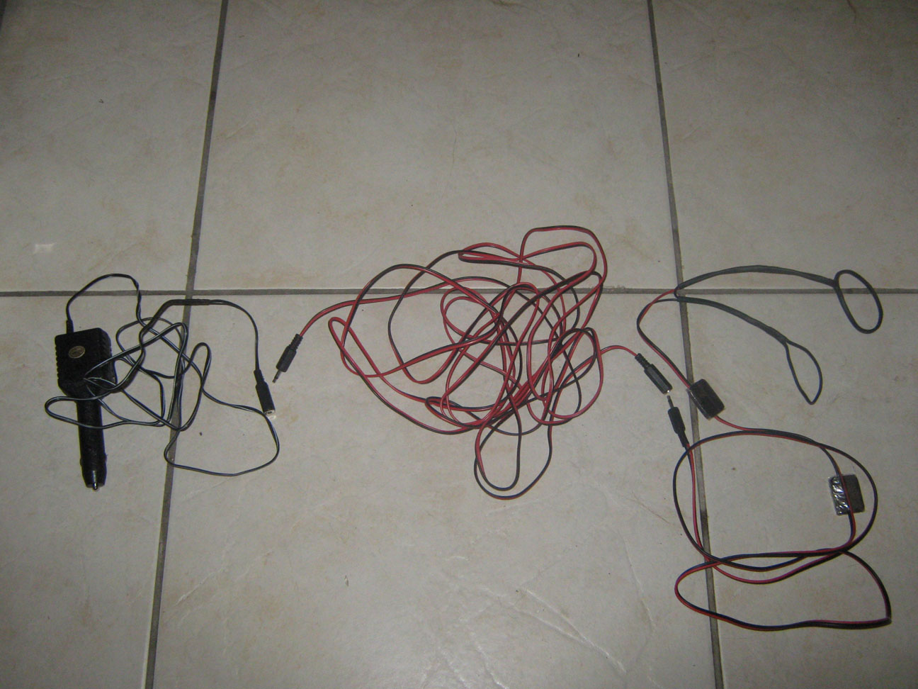

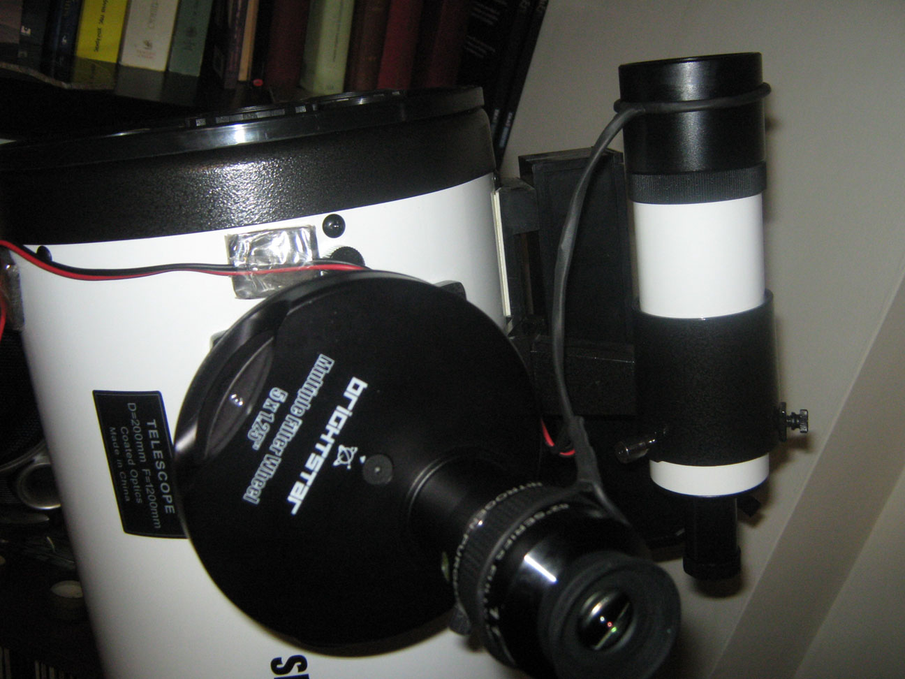

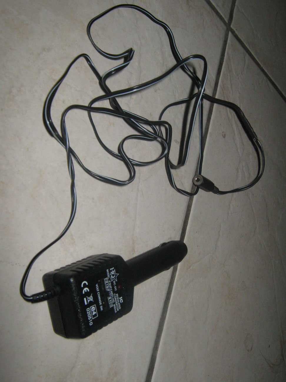

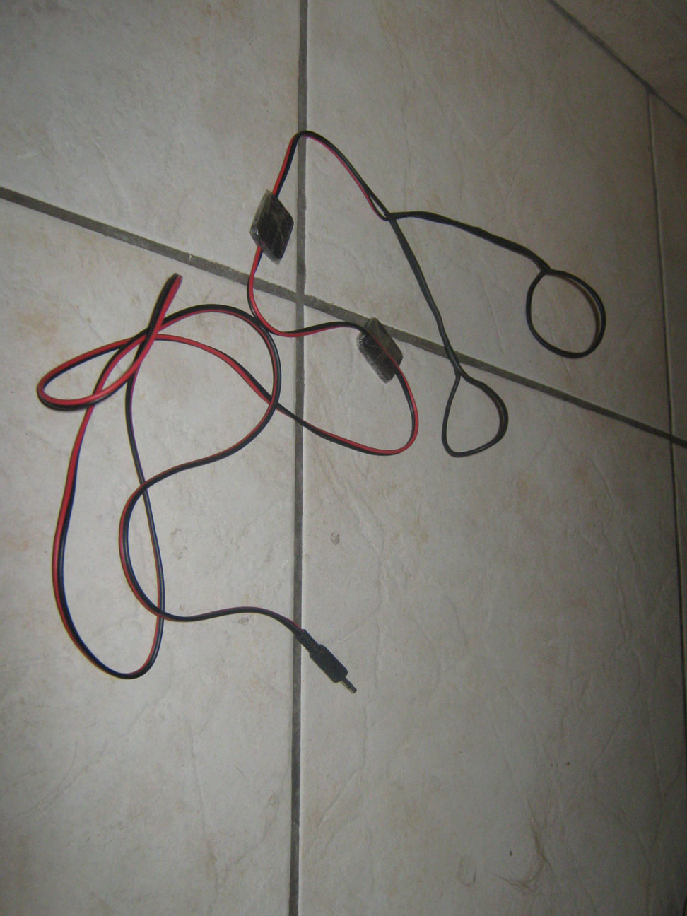

Django Δημοσιεύτηκε Αύγουστος 10, 2011 Δημοσιεύτηκε Αύγουστος 10, 2011 Προσπάθησα με αντιστάσεις κολλημένες σε παράλληλη σύνδεση όπως δείχνει ο φίλος dimpap στην φοβερή παρουσίαση του :http://www.astrovox.gr/forum/viewtopic.php?t=7192&highlight=%F5%E3%F1%E1%F3%DF%E1%F2Αλλά είμαι πολύ ατσούμπαλος τελικά και τα έκανα μαντάρα.Αποφάσισα να δοκιμάσω την χρωμονικελίνη και Αχαρνών 34 ή 36 υπάρχει μαγαζί που πουλάει. Την ώρα που πήγα ο τύπος ήταν απασχολημένος και για να με διώξει μου είπε να πάρω ότι καρούλι μου κάνει τσάμπα και να φύγω Τελικά πήρα ένα καρούλι των 19,3Ω/μ και του άφησα 7 ευρώ Η θηλιά του ερευνητή είναι 20εκ. και του προσοφθάλμιου 16εκ. Στο καλώδιο είναι πιασμένα μαγνητάκια για να το κατευθύνουν στην πάνω πλευρά του σωλήνα ή όπου αλλού θέλουμε.Το όλο μαραφέτι τελικά συνδέεται με βύσμα αναπτήρα/μετασχηματιστή και έφτιαξα και ένα άλλο καλώδιο μερικών μέτρων καλού-κακού μπας και χρειαστεί.Αχρείαστα να είναι, μιας και είχα ελεύθερο χρόνο είπα να τα φτιάξω, Όλο το σετάκι δίπλα-δίπλα Οι δύο θηλιές στη θέση τους Αντάπτορας αναπτήρα / μετασχηματιστής Οι δύο θηλιές
