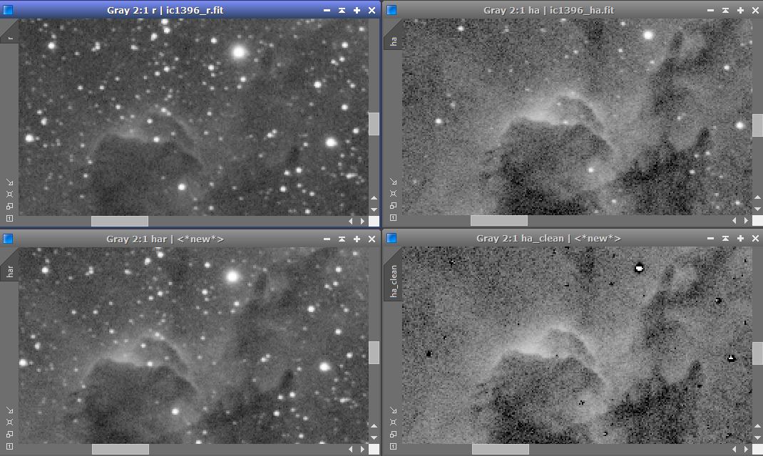

Η βασική ιδεα περιγραφεται απο τον Vicent Peris εδω . Συμπληρωματικά ειχε δωσει και αυτα σε μια ερωτηση μου περσυ. Οχι τοσο ο τροπος που γινεται (τα μαθηματικα, πχ η διαιρεση που λεει στο φορουμ, εμενα ΔΕΝ μου επαιξαν)) αλλα τα προβληματα που πρεπει να αντιμετωπισεις κατα την ενωση narrowband με RGB και η πιθανη λύση τους.
Το προβλημα ειναι γνωστό, ας πουμε κατά την ενωση Ha - R. Πως θα διατηρησεις το χρωμα στα αστρα αλλα και την ευκρίνια στα νεφελωματα που δινει το Ηα, χωρις να εισαγαγεις θορυβο.
Η μονη τεχνικη που εχω καταφερει να κανω να δουλεψει με καλά αποτελεσματα παρουσιαστηκε απο τον Peris περσυ σε συνεδριο. Μοιαζει πολύ με τις αντιστοιχες τεχνικες σε PS, αλλα εφαρμοζεται με pixelMath και ειναι η μονη που προσπαθει να βαλει στους υπολογισμους το ποσο στενα ειναι τα φιλτρα σας.

Εκανα μια μικρή μετατροπη για να περιλαβω και την περιπτωση διαφορετικών χρονων στα subs μεταξυ φιλτρων καθως και διαφορετικου bin. Εκει εχω κανει δικες μου παραδοχες που ελπίζω να ειναι σωστες.

Ο τυπος μπορει να εφαρμοστει με PixInsight ή με MaximDL ή οποιο αλλο προγραμμα μπορει να κανει pixelmath (εγω εχω δοκιμασει μονο με PixInsight ομως). Παραθετω και ενα process icon για PixInsight (unzip, load process icons, double click για να ανοιξει, αλαζετε αναλογα τα ονοματα και τα νουμερα, το κανετε apply σε πχ το R)
Υποψη, ο τυπος πρεπει να εφαρμοστει στις εικονες οταν ειναι linear και registered μεταξυ τους. Οχι stretched. Παρεχει ενα καινουργιο R (Ha+R) που πρεπει να ενωθει μετα σε RGB με οποια τεχνική εχετε (αν και τα βαρη των RGB δεν ειναι ποια τα συνηθη, εγω ξεκιναω με 1:1:1 και το ρυθμίζω με το ματι μετα). Το εχω εφαρμωσει και σε ενωση O3+B ή O3+G (με τις αναλογες αλαγες) και μαλλον παιζει και εκει, αν και δεν εχω καλα δεδομενα για να το πω οριστικα.

Συγκριση μεταξυ των διαφορων σταδιων , R, Ha, Ha_clean και HaR
