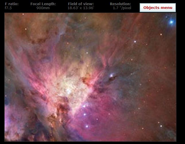

ziorange Δημοσιεύτηκε Ιούλιος 7, 2011 Δημοσιεύτηκε Ιούλιος 7, 2011 Θα σου έλεγα να μην βιαστείς! Με τον υπάρχων εξοπλισμό που έχεις και τη συγκεκριμένη camera νεφελώματα δεν θα μπορείς να βγάλεις στην έκταση τους παρά μόνο κάτι μικρά πλανητικά! Αν έχεις σκοπό μετά να τη χρησιμοποιήσεις σαν guider τότε κάτι γίνεται! Η δικιά μου συμβουλή πάντως είναι να περιμένεις να μαζέψεις και άλλο χρήμα και να μην βιαστείς! Και για να καταλάβεις περίπου τι σου λέω ανεβάζω το νεφέλωμα του Ωρίωνα με την atik titan και το ed 120 που έχεις στην υποθετική περίπτωση που το τράβαγες εσύ! Το πεδίο είναι πάρα πολύ μικρό! http://www.astrobin.com/users/ziorange/http://www.athens-weather.eu Παναγιώτης Ζιώγας
