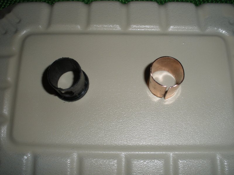

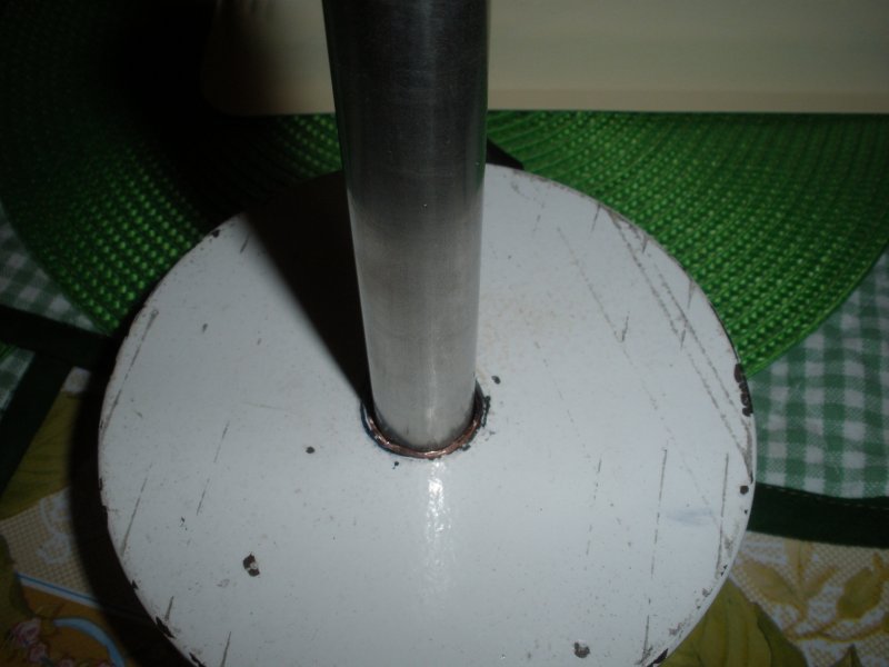

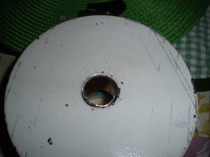

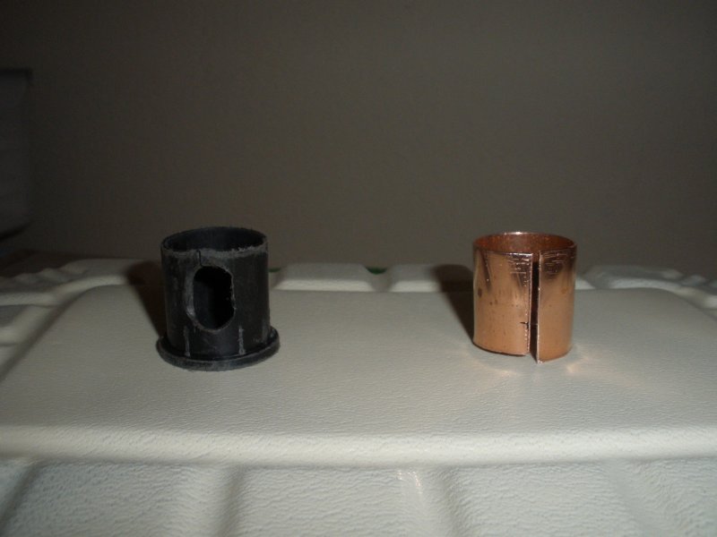

Απο την πρωτη στιγμη που επιασα στα χερια μου τα αντιβαρα της skywatcher παντα με ξενιζε το γεγονος οτι στο εσωτερικο τους εχουν το πλαστικο δαχτυλιδι. Απο την συνεχη χρηση τους με την βαση αυτα εχουν φθαρει με αποτελεσμα να μην πιανουν και τοσο καλα, να παρεχουν ελαχιστη τριβη και να γλυστρανε κατα την τοποθετηση τους, πραγμα απαραδεκτο ειδικα για την αστροφωτογραφιση. ετσι λοιπον κοιτωντας τον εστιαστη στο τηλεσκοπιο μου αλλα και απο τους televue barlow αποφασισα να κλεψω την ιδεα τους και την εφαρμοσω στα αντιβαρα μου. Πηρα ενα κομματι χαλκου παχους 1mm μου κοστισε κοντα στα 10 ευρω γιατι ειναι και μεγαλουτσικο, εκοψα ενα μικροτερο κομματι απο αυτο, το εκανα ενα δαχτυλιδι και το τοποθετησα στη τρυπα του αντιβαρου. Οταν σφιγγει η βιδα στην τοποθετηση του αντιβαρου τοτε σφιγει και το δαχτυλιδι με αποτελεσμα να κλειδωνει το αντιβαρο στην μπαρα. το σφιξιμο ειναι τοσο γερο που ακομα και με γερο κουνημα μενει τελειως ακινητο. Καλο θα ηταν δε το τριψιμο των επιφανειων με ενα ψιλο γυαλοχαρτο για να αυξηθει η τριβη αναμεσα στα μεταλλα.

το χαλκο τον εκοψα με ενα χοντρο ψαλιδι, λογικα και με κλαδευτηρη θα κανεις την δουλεια σου και κοβεται και ευκολα ο χαλκος. 10 ευρω με χρεωσε για ενα κομματι 30χ10 εκατοστα περιπου αλλα μου ηλθε πολυ φθηνοτερο απο το να αγορασω ολοκληρο φυλλο 1 τ.μ. αλλα εχω και αρκετη καβατζα αν θελησω να φτιαψω κατι αλλο. θα μπορουσες να βαλεις και ενα κομματι απο σωληνα αρκει να χωραει να περασει στην τρυπα απο το αντιβαρο αλλα και απο την μπαρα του αντιβαρου αλλα τοτε θα πρεπει να κανεις και μια τρυπα ωστε να περναει η βιδα που σφιγγει το αντιβαρο. στην ουσια τοτε απλα θα φτιαξεις ενα αντιγραφο του πλαστικου δαχτυλιδιου αλλα απο χαλκοσωληνα ή αλλο μεταλλο που θα βρεις.
