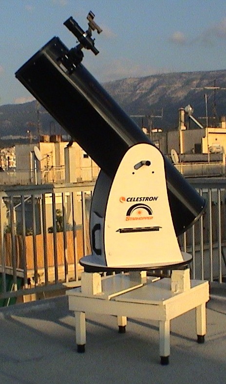

PapGeo Δημοσιεύτηκε Νοέμβριος 6, 2005 Συγγραφέας Δημοσιεύτηκε Νοέμβριος 6, 2005 Φίλοι μου, Θέλοντας να ολοκληρώσω την παρουσίαση του θέματος αυτού, δημοσιεύω τρεις φωτογραφίες που τράβηξα σήμερα. Για να τις βγάλω χρησιμοποίησα την φωτογραφική μηχανή της ψηφιακής Sony TRV-33 βιντεοκάμερας μου, η οποία λειτουργεί σε ανάλυση 1 MPixel. Μπορεί να μην είμαι κανένας tech – maniac, αλλά σίγουρα, θα μπορούσα να έχω χρησιμοποιήσει την φωτογραφική της TRV νωρίτερα. Δεν σας κρύβω ότι, παρά την χαμηλή αυτή ανάλυση, εγώ, ένα παιδί της αναλογικής φωτογραφίας, έχω γοητευθεί! Στην πρώτη λοιπόν φωτό, το τραπεζάκι μαζί με το τηλεσκόπιο:

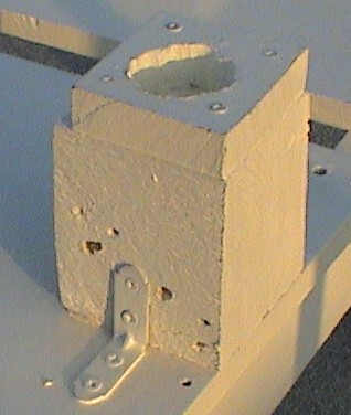

PapGeo Δημοσιεύτηκε Νοέμβριος 6, 2005 Συγγραφέας Δημοσιεύτηκε Νοέμβριος 6, 2005 Εδώ, ο ένας από τους τρεις τάκους που πάνω και μέσα του εδράζεται το ένα από τα τρία προστατευτικά της βάσης του Dobsonian:

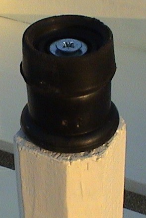

PapGeo Δημοσιεύτηκε Νοέμβριος 6, 2005 Συγγραφέας Δημοσιεύτηκε Νοέμβριος 6, 2005 Κι εδώ, το άκρο του ενός από τα τέσσερα πόδια του τραπεζιού. Διακρίνονται τα δύο προστατευτικά του, το ένα μέσα στο άλλο χωνευτά κι αντικριστά, κάτω, όπως τα βλέπουμε, αυτό από σκληρό πλαστικό, και πάνω αυτό από καουτσούκ:
nicktremoulis Δημοσιεύτηκε Νοέμβριος 6, 2005 Δημοσιεύτηκε Νοέμβριος 6, 2005 μπραβο, πιανουν τα χερια σου! εγω την εχω θαυμασει και απο κοντα. δεν πιανει χωρο στο αμαξι?μηπως μια λυομενη πιανει λιγοτερο (αρκει να δενεται στιβαρα για αποφυγη ταλαντωσεων)περιμενω και την απαντηση του Στεφανου http://tiemathasimera.blogspot.comhttp://parnonas1420.blogspot.comhttps://erasitexnisprogrammatistis.blogspot.com/
PapGeo Δημοσιεύτηκε Νοέμβριος 6, 2005 Συγγραφέας Δημοσιεύτηκε Νοέμβριος 6, 2005 Νίκο ευχαριστώ, πράγματι πιάνει χώρο και συγκεκριμένα τα 2/3 του χώρου αποσκευών μου. Αλλά δεν με πειράζει, η βάση του dob είναι που, καί βάρος μεγαλύτερο έχει, καί δεν χωράει παρά μόνο στον χώρο των επιβατών. Τα μετακινούμενα, αναδιπλούμενα, αφαιρούμενα, κλπ, τα φοβάμαι, γιατί, ακόμα κι αν τα καταφέρεις, είναι πιθανό μετά από κάποιο χρόνο χρήσης, με τα τόσα «άνοιξε – κλείσε», ή «βίδωνε – ξεβίδωνε», τα πόδια του τραπεζιού να χαλαρώσουν και να προκαλούν τριγμούς και αστάθειες. Αυτά βέβαια είναι καθαρά προσωπικές απόψεις. Κάποιος άλλος «μάστορας» θα μπορούσε να έχει εντελώς διαφορετική άποψη… με «Σοφά» και «λόγια» επιχειρήματα!!! Ίδωμεν…

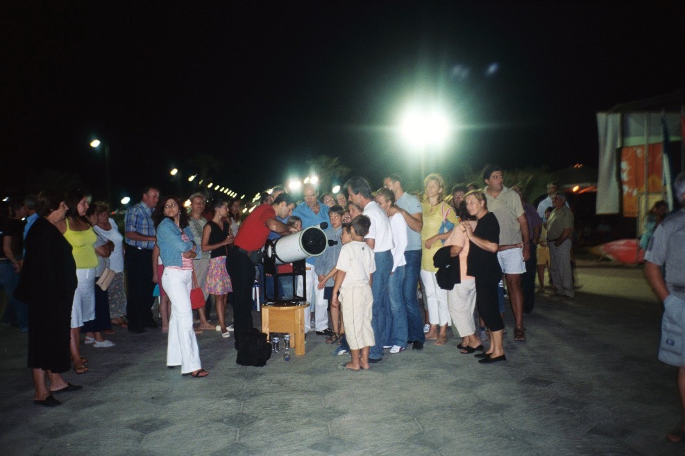

Στέφανος Σοφολόγης Δημοσιεύτηκε Νοέμβριος 7, 2005 Δημοσιεύτηκε Νοέμβριος 7, 2005 «Σοφά» και «λόγια» ε; Παλιόπαιδα... Λοιπόν, μετά από πολύμηνες διαπραγματεύσεις, το γνωστό πλήν άτυχο κινέζικο τσίρκο "Τσα-κι-σου", για να αντιμετωπίσει τις συνεχείς πτώσεις των ακροβατών του από τα διάφορα ελεεινά τραπεζάκια (κινέζικα), αποφάσισε να επενδύσει στο γνωστό τρίποδο-λυόμενο αριστούργημα μου προσφέροντας $10.000 γιά το πρωτότυπο και την πατέντα. Για να υπερνικηθούν οι δισταγμοί μου προστέθηκε στην προσφορά και ένα δείπνο με τη Ζανγκ-Ζιγί (Ιπτάμενα Στιλέτα, Τίγρης και Δράκος), οπότε δέχτηκα αμέσως. Το πρωτότυπο θα χρησιμοποιηθεί στο νέο νούμερο του τσίρκου "ανάποδη πυραμίδα για 33 ακροβάτες" αλλά και στη νέα δραματική ταινία της Ζιγί "Στηρίξου πάνω μου". Στέφανος-Πεκίνο ΥΓ. Συνημμένη, φωτό από παρατήρηση της πανσελήνου σε φεγγαροβραδιά στον Αγιόκαμπο Λάρισας. Ο προσεκτικός αναγνώστης θα διακρίνει το Hi-tech τραπεζάκι να υποστηρίζει το 10ιντσο Orion Optics. "Πως να σωπάσω μέσα μου την ομορφιά του κόσμου; ..." Κώστας Κινδύνης "Με το λύχνο του άστρου στους ουρανούς εβγήκα, στο αγιάζι των λειμώνων, στη μόνη ακτή του κόσμου..." Οδυσσέας Ελύτης www.a-polaris.org
