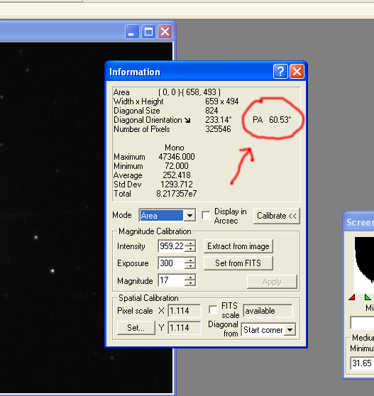

ΣΤΕΛΙΟΣ Δημοσιεύτηκε Νοέμβριος 1, 2011 Δημοσιεύτηκε Νοέμβριος 1, 2011 Αγαπητοι φιλοι.Θα ηθελα εαν καποιος γνωριζει και το εχει δοκιμασει στην πραξη, να μου γραψει ή να ανεβασει καποιο link σχετικα με το πως μπορουμε να εξαγουμε απο ενα fits μας τον προσανατολισμο της καμερας μας.Εννοειται οτι το PA και DIAGONAL ORIENTATION στο INFO/AREA του maxim τα γνωριζω.Επιλυω αστρομετρικα σε maxim,astroart,astrometrica,mpo canopus,iris και την πληροφορια που ψαχνω δεν την βρηκα.Για την ακριβεια ψαχνω το "image inclination regarding the celestial equator".Το μονο λογισμικο που με εφερε κοντα σε αυτο που ψαχνω και επιβεβαιωσε καποιες μετρησεις μου ειναι το starry απο το fov του,το οποιο περιστρεφουμε πανω στον χαρτη.Δυστηχως ομως αυτο γινεται χειροκινητα,"μπακαλικα" και στο περιπου. Αν καποιος φιλος γνωριζει κατι επ αυτου ή πως να μηδενισω (καλιμπραρω) την καμερα ας μου το πει.Εννοειται και εδω οτι ανοιγω το bullseye στο Phd και περιστρεφω δεν το συζηταμε. Να σται καλα. "ΠΕΡΙ ΤΗΝ ΓΗΝ ΚΟΣΜΟΣ ΠΟΛΥΔΑΙΔΑΛΟΣ ΑΣΤΡΩΝ ΕΙΛΕΙΤΑΙ ΦΥΣΕΙ ΑΕΝΑΩ ΚΑΙ ΡΕΥΜΑΣΙ ΔΕΙΝΟΙΣ"Ορφικα κειμενα.[/b]
raxxla Δημοσιεύτηκε Νοέμβριος 1, 2011 Δημοσιεύτηκε Νοέμβριος 1, 2011 Φίλε Στέλιο, δεν ξέρω αν σε βοηθάει, αλλά το position angle το δίνει το maxim σε μοίρες αν κάνεις solve. Η θέση 0 μοίρες αντιστοιχεί στην "κάθετη" θέση (δηλ. η μεγάλη πλευρά είναι κατακόρυφα και όχι οριζόντια) της κάμερας όταν το τηλεσκόπιο είναι παρκαρισμένο. Ηλίας ΝταγιόγλουΜια φωτογραφία = 10^3 λέξεις = 10^6 σκέψεις
ΣΤΕΛΙΟΣ Δημοσιεύτηκε Νοέμβριος 2, 2011 Συγγραφέας Δημοσιεύτηκε Νοέμβριος 2, 2011 Hλια προφανως εννοεις οτι αφου κανουμε αστρομετρικη επιλυση με το Pinpoint και ανοιξουμε το information window στην επιλογη area αναφερει PA (position angle).Αν οχι ενημερωσε με.Αυτη η επιλογη εαν κανεις ενα rectangle οπουδηποτε στην εικονα αλλαζει αναλογα.Αν δεν εννοεις αυτο θα θελα να ξερω που αλλου το maxim αναφερει κατι. Παντως το ελυσα το προβλημα.Βρηκα μια μεθοδο στην οποια σταματαμε την κεφαλη και αφηνουμε ενα καλο αστρο αλλα οχι saturated να κανει drift περα περα στον αισθητηρα.Απο την γωνια που διαγραφει υπολογιζουμε με μεγαλη ακριβεια την γωνια που εψαχνα.Η οποια τελικα ειναι 48 μοιρες +/-0.3.Επισης βρηκα οτι η ιδια πληροφορια μπορει να ανασυρθει απο τα Log του astrometrica.Η ακριβεια εκει ειναι αναλογη και του χαρτη που χρησιμοποιηθηκε για την επιλυση. Οπως και να χει ευχαριστω φιλε και εαν στο maxim υπαρχει κατι που μου διαφευγει παρακαλω να με ενημερωσεις. Να σαι καλαΣτελιος. Ηλια αυτο εννοεις ? "ΠΕΡΙ ΤΗΝ ΓΗΝ ΚΟΣΜΟΣ ΠΟΛΥΔΑΙΔΑΛΟΣ ΑΣΤΡΩΝ ΕΙΛΕΙΤΑΙ ΦΥΣΕΙ ΑΕΝΑΩ ΚΑΙ ΡΕΥΜΑΣΙ ΔΕΙΝΟΙΣ"Ορφικα κειμενα.[/b]
raxxla Δημοσιεύτηκε Νοέμβριος 3, 2011 Δημοσιεύτηκε Νοέμβριος 3, 2011 Στέλιο, όχι, δεν εννοώ αυτό, αμέσως μόλις κάνεις solve, μην κλείσεις το παράθυρο, θα δεις κάτω κάτω το position angle σε μοίρες μαζί με τις συντεταγμένες και το image scale. Δοκίμασε και πες μου. Ηλίας ΝταγιόγλουΜια φωτογραφία = 10^3 λέξεις = 10^6 σκέψεις
